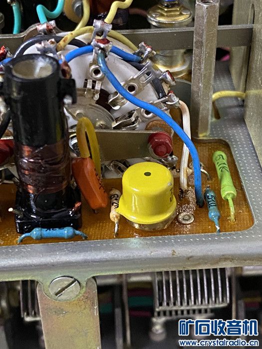

求助:小八一(B)电台收讯部收不到任何信号,只有沙沙声

收听了十来分钟,想看看是不是虚焊造成的,又用螺丝刀触碰了一下照片中的点。结果又回到了从前,有沙沙底噪,音小,无信号。三波段均如此。
又鼓捣了半天也没好。用手指触碰3DG7B,底噪声变得很大。是不是这个高放管有问题?

先看这个单元是否有接触不良故障,如没有就对着说明书测一下这个管子工作点电压,如果偏离较大看外围元件是否有坏的,没有的话可换这管试试,也可先看这管子管脚是否有秀坏的。
发表于 2022-8-21 17:52:33 | 显示全部楼层
用的是手指接触管子外壳还是什么脚,如果沙沙专变大管子应该没坏,可能是脚坏或外转有断路之外。
补充内容 (2022-8-21 20:26):
确认外转元件没问题才考虑管子损坏,
发表于 2022-8-21 18:42:19 | 显示全部楼层
未必是管子坏了,有可能哪个滤波电容要坏了,拿个电容饼一饼试试好在不麻烦。

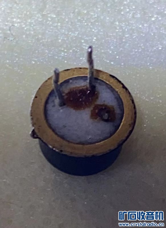

经查,为BG103(3DG7B)混频管失效,已经更换新管。接收已经恢复正常。
损坏的3DG7B
损坏的3DG7B

引脚腐蚀断了
