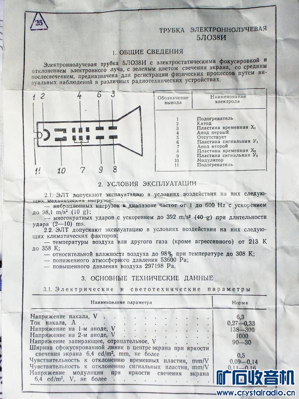

资料 :示波管 5LO38

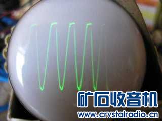

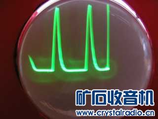

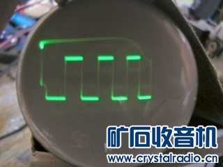

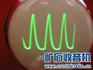

 楼主| 发表于 2022-8-14 08:14:22 | 显示全部楼层
示波管 5LO38
osc_01 切换电源波形(消隐仍未完成,CRT躺在桌子上:).jpg

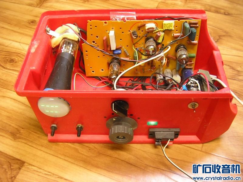

东西不值钱,功夫没少花 弄亮了也不易。
发表于 2022-8-14 11:29:19 | 显示全部楼层
对我修CRT模拟示波器有参考。

老毛子的5ЛО38就是国产的5SJ38.汉字参数如下:
