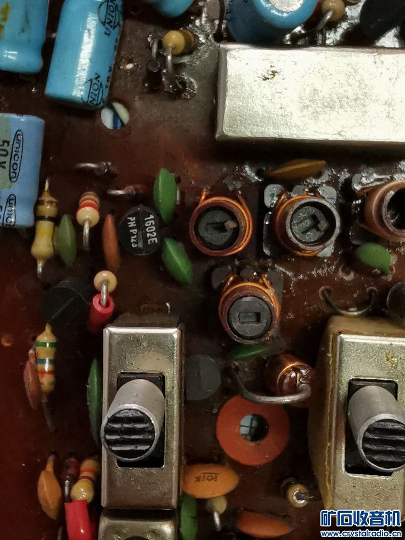

发表于 2022-8-13 15:45:02 | 显示全部楼层 |阅读模式
二十多年前从广东邮购了一对玩具对讲机成品板,当时收到的对讲机接上喇叭和天线就可以正常工作,天线经过感应线圈可以点亮6V50毫安的灯泡,对讲机没有线路图,我一直没有把对讲机派上用场,今天发出了看看有没有和我同样邮购过此款对讲机的朋友,想听听使用体会。

发表于 2022-8-13 16:21:05 | 显示全部楼层
应该是超外差设计,全分立元件,看起来比玩具要高级。

 楼主| 发表于 2022-8-13 16:28:14 | 显示全部楼层
是两个业余频道的对讲机
发表于 2022-8-13 17:38:36 来自手机 | 显示全部楼层
估计用于27.125m通话,开阔地500米。
 楼主| 发表于 2022-8-13 17:44:58 | 显示全部楼层
刚才拍的照片,是27.276m,没有拉距离测试,开阔地带估计500米问题不大,

发表于 2022-8-14 17:56:40 来自手机 | 显示全部楼层
当年做过遥控飞机,用的3AA管,空中也就1.5Km。楼主的对讲板,估计是9018功放,一米拉杆,调制用LM386,9V积层电池,中频465,广告宣传说是1000m,开阔地一般500米已属不错了,工作频率已经限定,这种外差机,无需经过无线管委会申批就可使用。

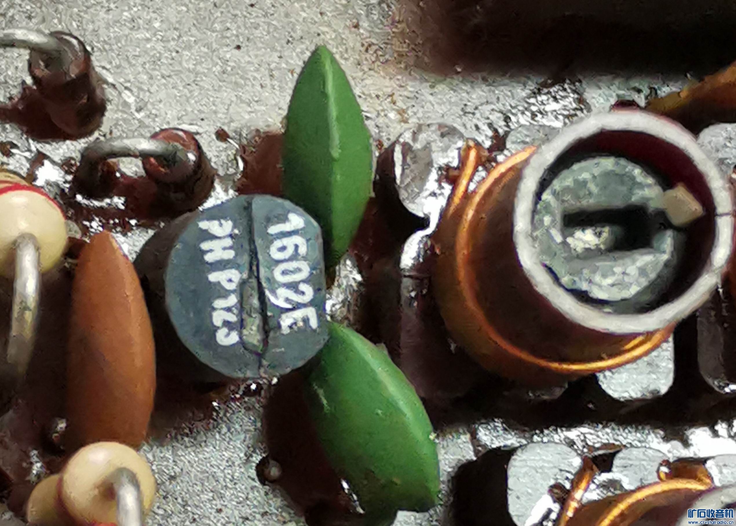

 楼主| 发表于 2022-8-14 18:27:29 | 显示全部楼层
CD77-2B 发表于 2022-8-14 17:56
当年做过遥控飞机,用的3AA管,空中也就1.5Km。楼主的对讲板,估计是9018功放,一米拉杆,调制用LM386,9V ...
不是9018,9018的电流太小了,发射管是这个1602E。
发表于 2022-8-19 16:44:39 | 显示全部楼层
多少钱买的?
 楼主| 发表于 2022-8-19 17:20:16 | 显示全部楼层
发射管管顶的1602E数字,我没有查到参数,估计相当于3DG12,这板子买的时间太长了价格记不清了,好像两块是28元。
