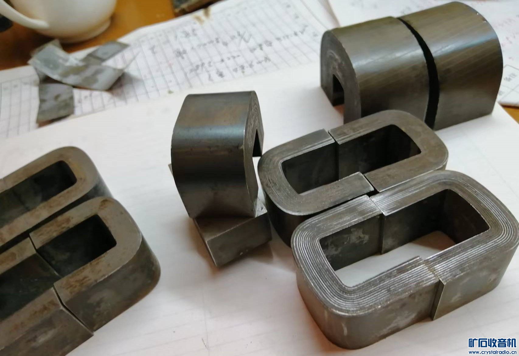

 楼主| 发表于 2022-8-13 15:27:14 | 显示全部楼层
 楼主| 发表于 2022-8-13 15:31:58 | 显示全部楼层
ED20x25,拆开后发现有的片已经开了,刚刚又给厂家打电话,重新做2只,不过这散片的还想利用起来,真空浸漆一下?有空再琢磨吧。

ED铁芯是用于50周的,看不出 是不是激光刻纹的,顺着磁力线方向是有那么几条刻纹,比较宽,不怎么规则,卷绕机弄出来的?又不像,因为不是所有铁芯都这样。斜纹的是激光刻纹的,非常好的铁芯,我特地让他不喷漆,就怕他糊弄人。
导磁率惊人,达到1.8~1.9T,再往上没试过,电流就大了许多,目前我打算取1.6T,以前做的保守了,都取1.2T,这样能绕更多的线,或取大一点线径。

微信图片_20220813210745.jpg 片厚0.30mm

请问这个铁芯怎么算功率的?我有三个要改装。。。
  首先确定1V的圈数,45/(T x S)   我的截面是2  x   2.5 =5  平方厘米,T取1.6 则1V的是5.625圈。根据你最多能绕多少圈,实际功率在70W左右。截面小,电压调整率较高,实验决定。
