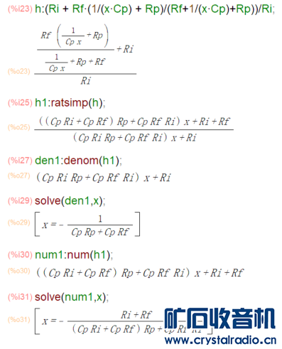

用Matlab辅助分析传函零极点

这些全部还给老师了,
发表于 2022-8-13 17:48:16 来自手机 | 显示全部楼层
1、一阶的零点或极点,手算起来其实不难。二阶的就比较麻烦,通常只有特定情况才能用手算。
2、超过二阶的只能用计算机算。手算不可行。
3、手算的好处是能通过合理的近似,方便看出电路运行的规律。而计算机算出来的,往往难于理解其中的物理意义。
4、模电圣经级教科书《模拟集成电路的分析与设计》(gray著)里面,有几个通过手算分析电路运行规律的例子。换句话说,该书里面介绍的一些电路原理,是建基于之前一些电路研究者的手算分析成果。
5、电路仿真软件(比如Tina)中的ac分析,就具有求解零极点的能力。但他只能告诉你间接的结果(通过频响、相位曲线知道零极点的大致位置),你难于找出个中规律。

符号运算我喜欢 Maxima,相比庞然大物 Matlab,可谓身轻如燕
这个好,感谢坛友分享。记号一下:Maxima
