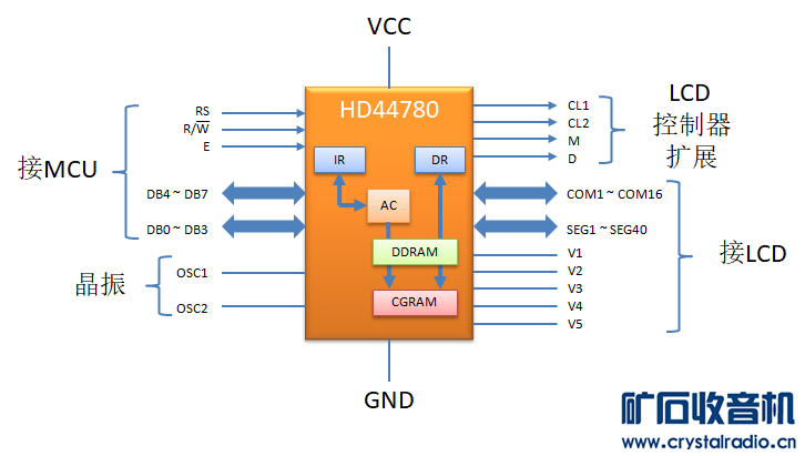

以日立的 HD44780 为例。
控制器内部框图:
简化的框图:
在控制器内部有 3 个寄存器和 2 块 RAM 需要单片机软件来控制。
1. IR - Instruction Register,指令寄存器。
2. DR - Data Register,数据寄存器。
这两个寄存器是 LCD 控制器与单片机的接口。
3. AC - Address Counter,地址计数器(寄存器)。
AC 用于在指令的控制下形成 RAM 的地址。
4. DDRAM - Display Data RAM,显示数据 RAM 。

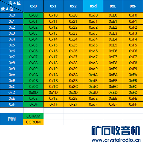

这块 RAM 的地址范围分为两种情况。
(a) 1 行 80 个字符:0x00 ~ 0x4F (0 ~ 79)
(b) 2 行 40 个字符:0x00 ~ 0x27 (0 ~ 39) 和 0x40 ~ 0x67 (64 ~ 103)
每个 DDRAM 字节存放的是要显示的字符点阵数据的地址。
LCD1602 使用的是 2 行 40 个字符模式,只使用了一半不到,即 2 行 16 个字符。
5. CGRAM - Character Generator RAM,字符生成器 RAM 。
这里称为点阵数据比较容易理解。
点阵数据由 CGROM(字符生成器 ROM)和 CGRAM 共同组成。
每个字符有 5 x 8 点阵和 5 x 10 点阵两种模式。
LCD1602 使用的是每个字符由 5 x 8 点阵组成这个模式。
实际字符为 5 x 7 点阵,最下面一横为光标。
点阵数据存储器的地址范围为 0x00 ~ 0xFF (0 ~ 255)。
其中 240 个地址分配给 CGROM,16 个地址分配给 CGRAM ,如下图所示:
HD44780 具体实现了 208 个 CGROM 字节,8 个 CGRAM 字节。
LCD1602 里用的是 COB (Chip On Board),
具体实现了多少点阵数据字节不详。
CGRAM 就是存放自定义字符点阵数据的地方。
其地址和数据如下图所示:
高 4 位全 0 加显示地址 3 位(第 4 位无作用,相当于 0)
构成了显示时使用的地址(参考 DDRAM 的说明)。
范围为 0x00 ~ 0x07 (0 ~ 7)。
在自定义字符(写入点阵数据)时的地址为 0x00 ~ 0x3F (0 ~ 63) 。
自定义字符的点阵数据占 7 行,第 8 行为光标,数据为全 0 。

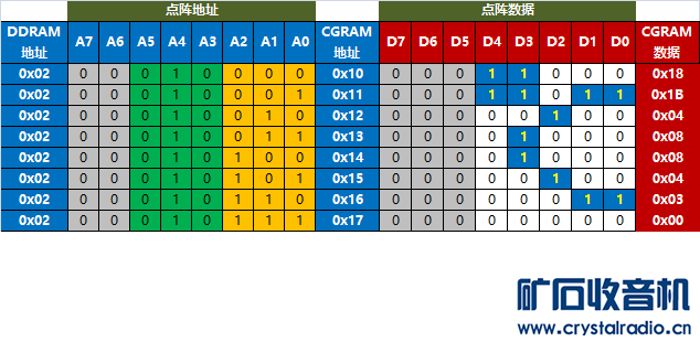

发表于 2022-8-13 13:03:05 | 显示全部楼层
假设自定义字符为 “℃” ,存放在 DDRAM 地址为 0x02 的存储单元。
即在显示这个字符时,向相应的 DDRAM 存储单元写入数据 0x02 。
相关地址和数据如下图所示:
下列过程需在初始化(复位)过程后进行。
详见 LCD1602 使用说明书:
1602液晶说明.pdf (255.88 KB, 下载次数: 46)
下列过程中:
IR 为指令寄存器。
DR 为数据寄存器。
参考 4 楼的说明。
【写入自定义点阵数据】
1. 等待 LCD 控制器就绪。
一直读 IR 寄存器,直到 DB7 为 0 表示就绪为止。
2. 设定 Entry Mode:地址计数器 AC 自动递增。
指令为 0x07,即向 IR 寄存器写入 0x07 。
3. 等待 LCD 控制器就绪。
4. 写自定义字符 CGRAM 首地址 0x10。
指令为 0x40,与 CGRAM 首地址相加后为 0x50 。
即向 IR 寄存器写入 0x50 。
5. 等待 LCD 控制器就绪。
6. 写 CGRAM 点阵第 0 行数据 0x18 。
即向 DR 寄存器写入 0x18 。
此时地址计数器 AC 自动递增,指向 CGRAM 地址 0x11 。
7. 等待 LCD 控制器就绪。
8. 写 CGRAM 点阵第 1 行数据 0x1B 。
9. 等待 LCD 控制器就绪。
10. 写 CGRAM 点阵第 2 行数据 0x04 。
11. 等待 LCD 控制器就绪。
12. 写 CGRAM 点阵第 3 行数据 0x08 。
13. 等待 LCD 控制器就绪。
14. 写 CGRAM 点阵第 4 行数据 0x08 。
15. 等待 LCD 控制器就绪。
16. 写 CGRAM 点阵第 5 行数据 0x04 。
15. 等待 LCD 控制器就绪。
16. 写 CGRAM 点阵第 6 行数据 0x03 。
17. 等待 LCD 控制器就绪。
18. 写 CGRAM 点阵第 7 行(光标行)数据 0x00 。
写入自定义字符点阵数据完成。
