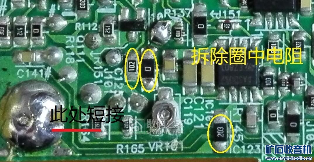

改调流。先拆除图中三个电阻,再短接一处线,然后加一只2.2K电阻、一支4148二极管和一只2K可调电阻。

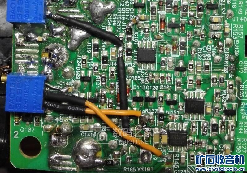

我按网上朋友的教程改了,可是通电就爆管,不知道是哪里错了,有熟悉的朋友可以指导一下吗?
改电流可调后实物图
改电流可调后实物图

既然爆管了,废了算了,这种贴片电路板不适合反复拆装,稍不小心热风枪就把旁边元件吹飞,而线条也经不住几次烫,一般坏了,网购零件加起来比买一个电源贵,以前开关电源贵,而且不好买,有价值修,前些年这类电源一个一二百,不少液晶电视电源笔记本电源坏了,花几十元认可,现在买个二手的一二十,人人都会网购,也就没人修这东西了,费时费力得不偿失
 楼主| 发表于 2022-8-12 16:15:18 | 显示全部楼层
主要是想改一个可调电压电流的,给电瓶做充电器用

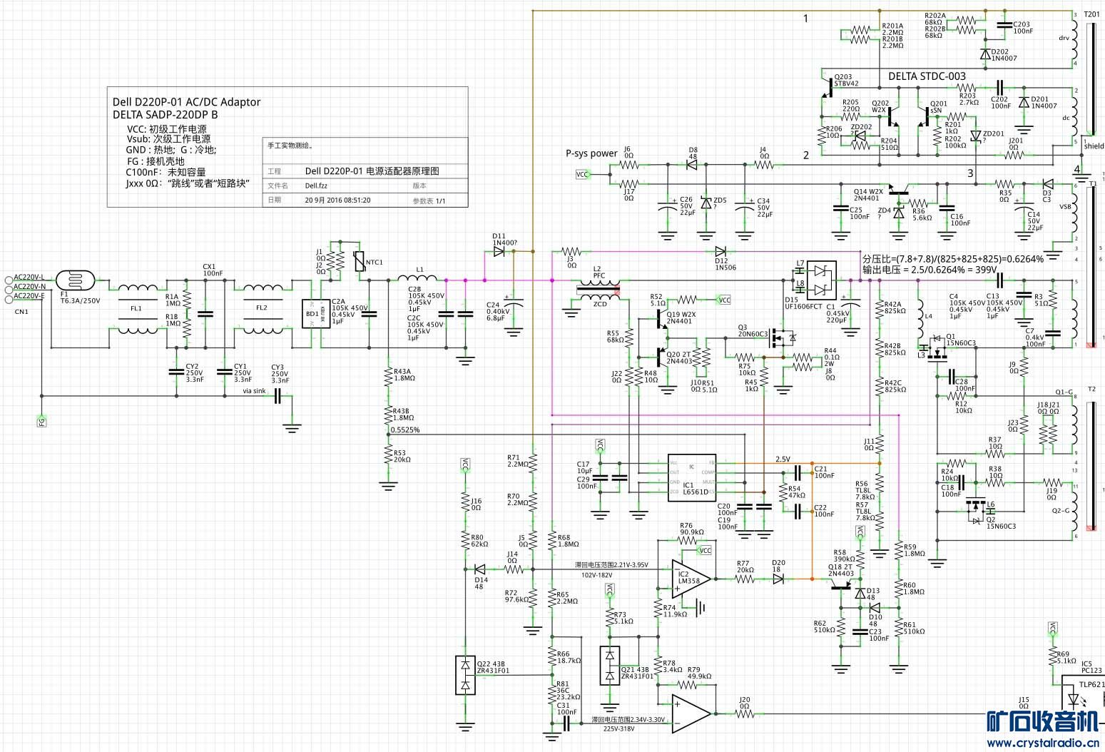

借用本论坛大佬CoolPumpkin的电路图,在这里先谢谢了。
 楼主| 发表于 2022-8-12 16:57:38 | 显示全部楼层
初级电路图
初级电路图
初级电路图
 楼主| 发表于 2022-8-12 16:58:22 | 显示全部楼层
次级电路图
次级
次级

494芯片的改电压电流可调改成功过,没你这个复杂。

改电源为电流/电压可调,最好的方法是改Vref。这是负反馈理论决定的。
如果改反馈回路(楼主的改法应该也属于这种),只能做小幅度的改变,否则,往往会引致这个闭环系统不够稳定(改动的方向是令负反馈加深时),甚至自激烧管。
我以前在这个帖子里说过以上这些东西:
http://www.crystalradio.cn/forum.php?mod=viewthread&tid=1928686
看了一下楼主的情况,用的ucc3808芯片,里面内置了固定的Vref(好像uc3842这些也一样),没法简单作Vref的改变,所以,不适宜改为电压/电流可调。
如果是tl494的这样芯片,则因为Vref到err(误差)放大器之间的连接安排在外面,可以将之断开来实现Vref的改变,从而达到改电压/电流的目的。所以,这类芯片的电源就比较容易改/适宜拿来改。

其实,我10年前就指出了改反馈回路这种简单改电源方法的问题所在:
http://www.crystalradio.cn/forum.php?mod=viewthread&tid=237237
发表于 2022-8-24 09:29:31 | 显示全部楼层
