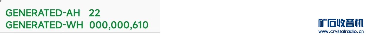

 楼主| 发表于 2022-8-11 19:48:35 | 显示全部楼层
扎枪子 发表于 2022-8-11 18:29
期待你的追光系统早日成功!
今日发电 0.61KWH,也就是0.6度电
希望MPPT和追光系统加持后,能达到1度电
