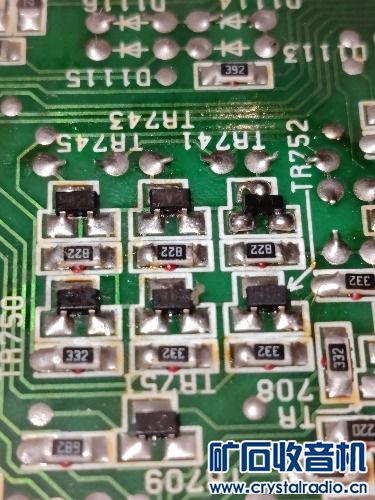

故障现象是有几个扫描档不扫描就显示两个点没有线50/20/10ms和10/5/2us档位。其它都正常。

 楼主| 发表于 2022-8-11 22:18:46 来自手机 | 显示全部楼层
这个是没有物理开关的。水平扫描是电子开关的。
 楼主| 发表于 2022-8-11 22:21:42 来自手机 | 显示全部楼层
在网上找的图 看不清楚 也不知哪个电子是控制这部分的 有同好手上有1565/1560/1065/1060的维修图纸不

 楼主| 发表于 2024-8-19 11:34:01 来自手机 | 显示全部楼层
zzw007262 发表于 2024-8-19 10:43
拆出来擦一下,刚弄好
我的也搞好了。换了一个三极管。R741 2SD596。用SS8050代换的。
