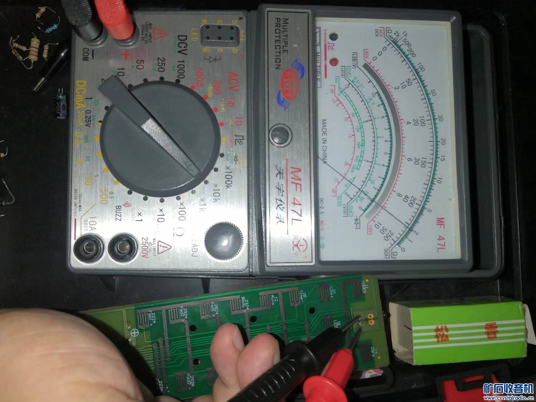

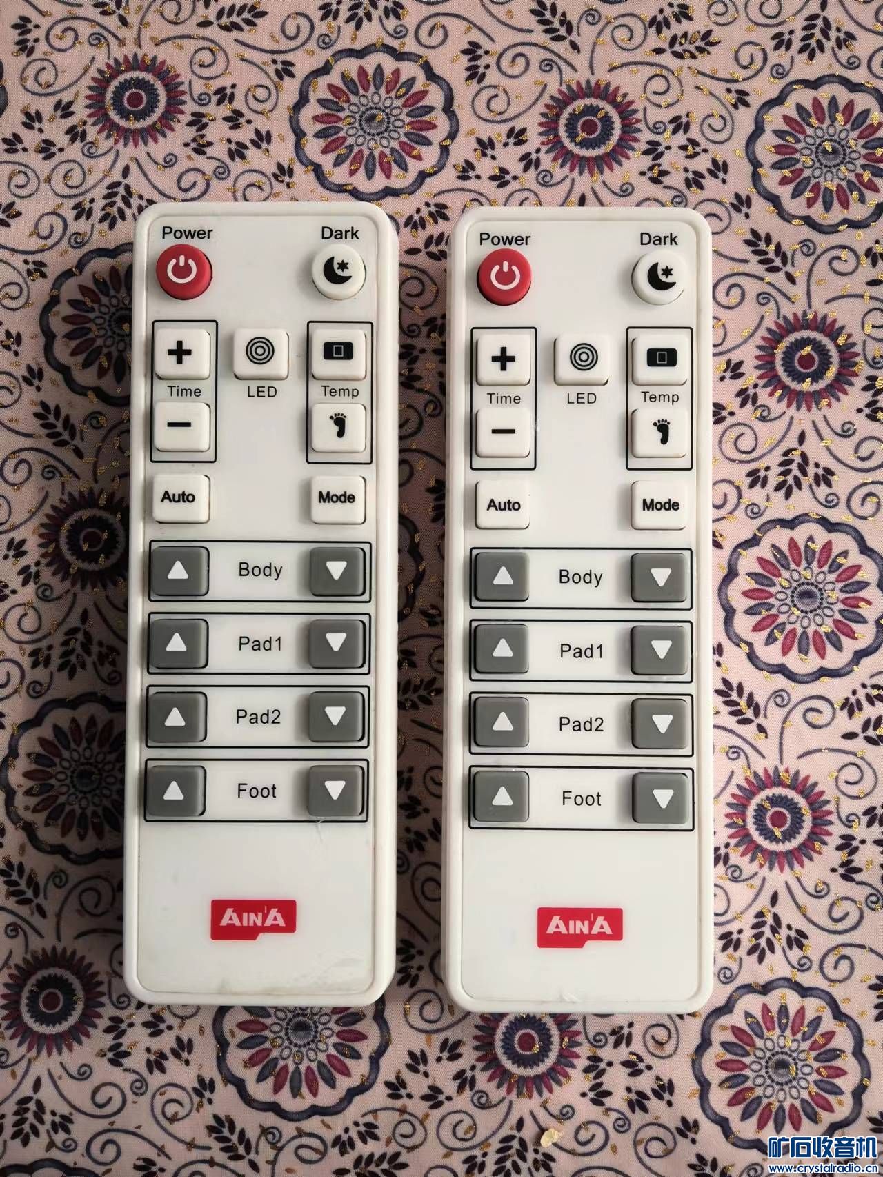

一个AINA治疗仪遥控器有故障,开始的时候,一粒新的电池放进去,遥控可以使用,但是过了十分钟,
遥控就失灵了,然后把电池拔出来重新放进去,遥控又可以使用了,过了十分钟,遥控又失灵了,故障
如此类推无限循环,很奇怪的现象。这个遥控放了一段时间后完全失灵了,换电池这招也不行了,用手
机照相机测试遥控,红外发射管不亮,拆开遥控看里面,没有电容和晶振。
1,借来同型号使用正常的遥控器,却不能遥控原来的机器,难道同型号的机器或遥控频率会不一样?
2,同一个遥控的电池通过拔插才能使用,这种奇怪现象如此类推无限循环,是什么问题导致?

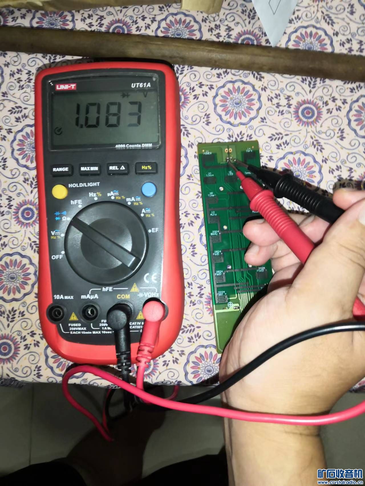

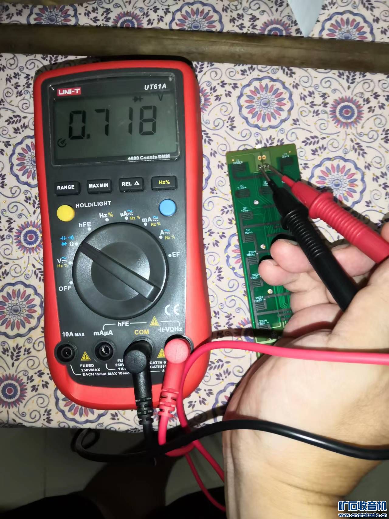

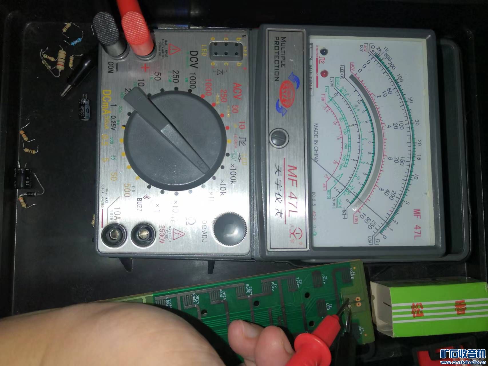

3,红外发射管不亮,可以在路对发射管用万用表测量吗?用电阻10K档正反测量发射管插脚,正向测
是10K欧左右,反向测是20K欧左右,和网上说的测量数据相差巨大,难道是发射管有问题?还是要把
发射管拆下来测量才准确?
最后两个图换了数字表二极管档测量,双向的数字相差不算很大,如果发射管也有单向导通的话,一边
会是无穷大才对,会不会其他零件影响了测量数据,需要拆卸下来测量才准确?
发表于 2022-8-10 21:39:01 来自手机 | 显示全部楼层
换个发射管试一下,这又不难
发表于 2022-8-10 21:41:02 | 显示全部楼层
发射管用二极管挡测吧
 楼主| 发表于 2022-8-10 21:46:59 | 显示全部楼层
SKY-X 发表于 2022-8-10 21:41
发射管用二极管挡测吧
没测量过发射管,现在换数字表在路测量(没放遥控电池),正反数值也接近,就是不知道是不是坏了

发表于 2022-8-10 21:57:18 | 显示全部楼层
用个普通的LED取代原有的红外LED试试。

 楼主| 发表于 2022-8-10 22:32:33 | 显示全部楼层
wdybz 发表于 2022-8-10 22:26
芯片坏了,没救,趁还能用赶紧买个学习遥控器复制一下吧
现在难以确定哪里坏,只是赌一把,有学习遥控器也没用,借来的另一个同型号正常使用的遥控器,不能控制我的机器,频率好像不一样,所以复制了也没有用

发表于 2022-8-10 23:08:46 | 显示全部楼层
虽然我不会修这个东西,但我有个思路LZ你看看
1、你拿你这个遥控器去遥控 你借遥控器哪家的设备,如果行,贴贴的你机器不好。
2、摸摸那个芯片是不是发烫。
3、如果是发射管子坏了,你仪表打上去,然后按键总有点反应吧,这个我没试过,有示波器应该更准。如果一点反应都没有,那个片子挂了吧。
