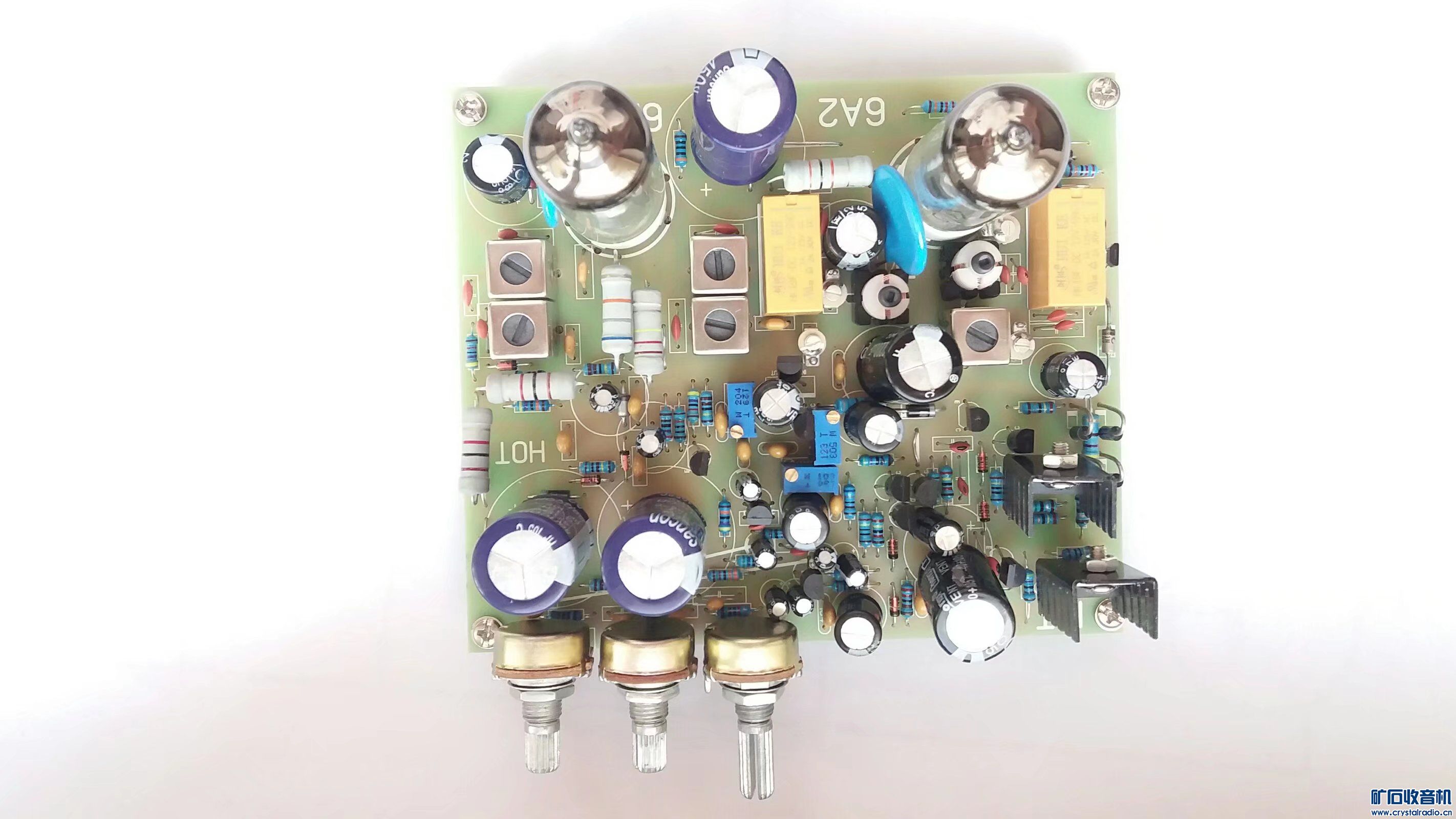

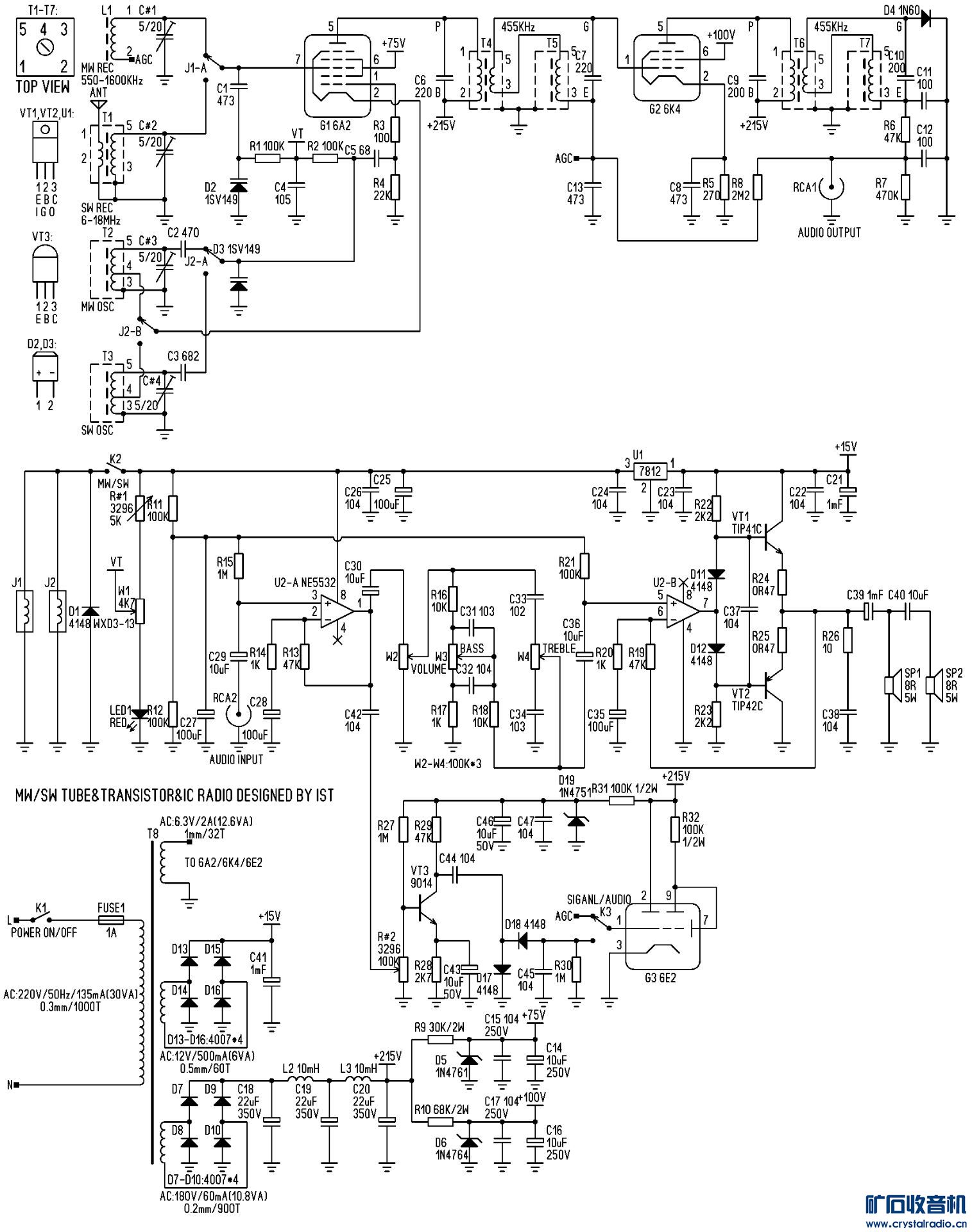

电路看起来歪七扭八,电子管,晶体管,集成电路三代同堂
好好的电子管电路,非要揉进去晶体管,揉进去晶体管也就算了,还混进去一个集成运放!
然而就是这个歪七扭八的电路,竟然能工作

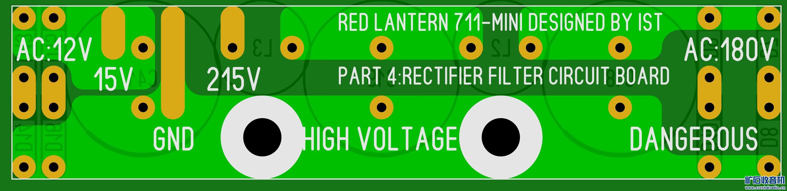

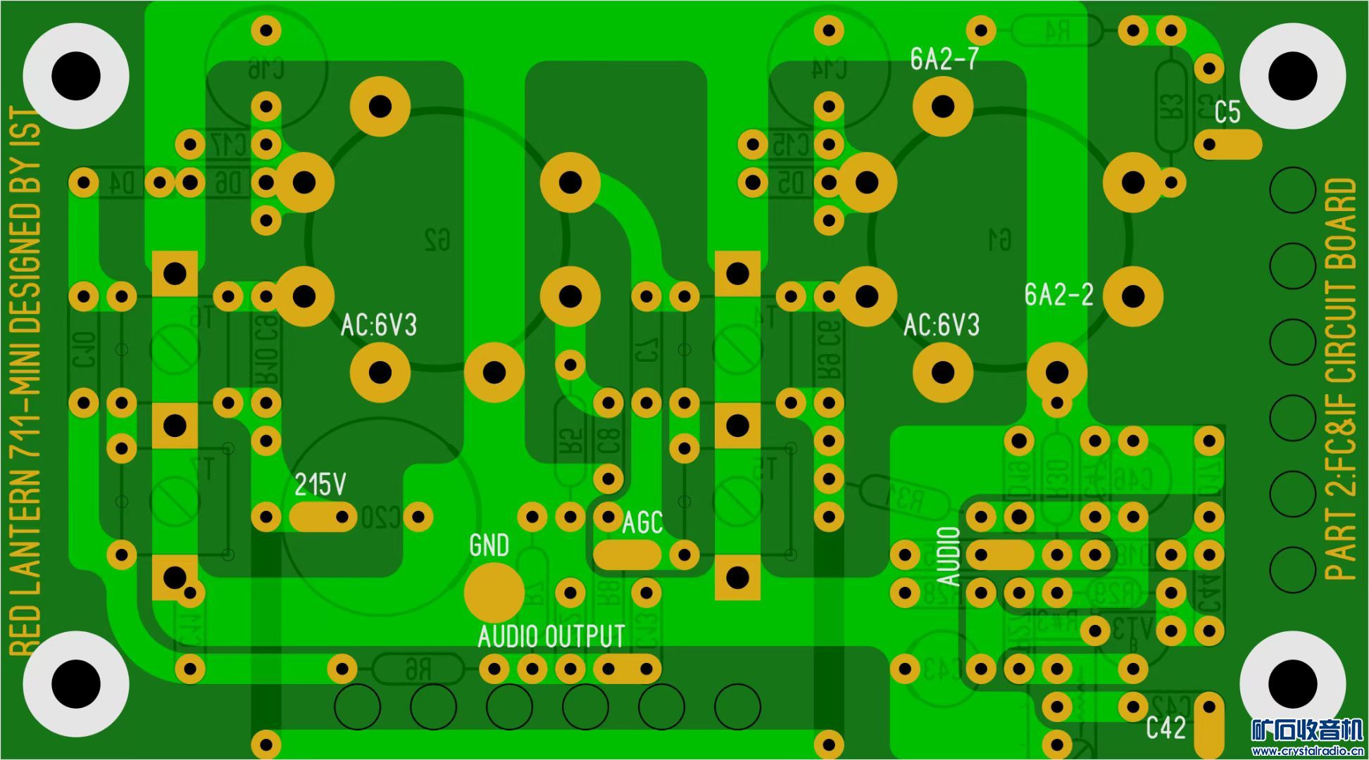

一点点来,先把PCB都画好,然后一点点组装它

发表于 2022-8-9 16:58:15 | 显示全部楼层
一中周耐压没问题吗,压差200V呢
 楼主| 发表于 2022-8-9 17:18:03 | 显示全部楼层
MF35_ 发表于 2022-8-9 16:58
一中周耐压没问题吗,压差200V呢
没事的,隔离做好就能放心用了
发表于 2022-8-9 17:42:27 | 显示全部楼层
      我曾见电子管收音机用中频变压器采用纱包线,分段绕,楼主电路板上的中频变压器看上去原是晶体管用的材料结构,是不是有成品卖?自制的请楼主提示一下,这是如何绕制,初次级如何保证安全绝缘,这个能工作的收音机里面,中频变压器的参数如何?

 楼主| 发表于 2022-8-10 18:24:31 | 显示全部楼层
mo505459 发表于 2022-8-9 17:42
我曾见电子管收音机用中频变压器采用纱包线,分段绕,楼主电路板上的中频变压器看上去原是晶体管用的 ...
找出来一张多年前计算的草稿纸,供您参考。绝缘方法:绕完初级之后找来热塑管,裁剪成刚好能包住初级绕组的长度,然后套好再热风吹一下,裹紧之后再绕耦合绕组,只有几圈,最终浸蜡防潮,我还有多年前自己绕的中周,不过是465k的,正准备拆了重绕,您如果需要邮费肯定比东西贵,最好还是自己做中周,有问题再联系
