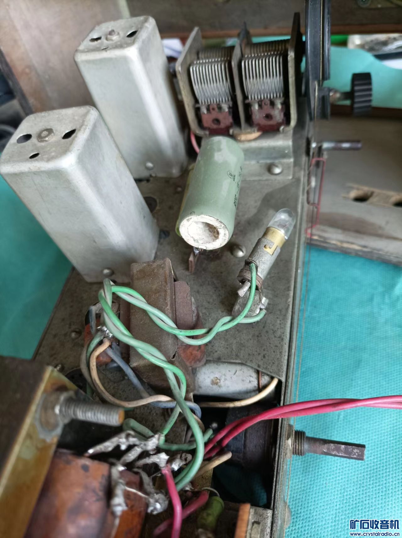

电子管收音机无声,求助,谢谢。
 楼主| 发表于 2022-8-10 00:24:33 | 显示全部楼层
贴梗海棠 发表于 2022-8-10 00:23
再次向各位朋友汇报情况,有四个整流二极管,输出高压是万用表测的,底盘上面有一个大的10k的线绕电阻和一 ...

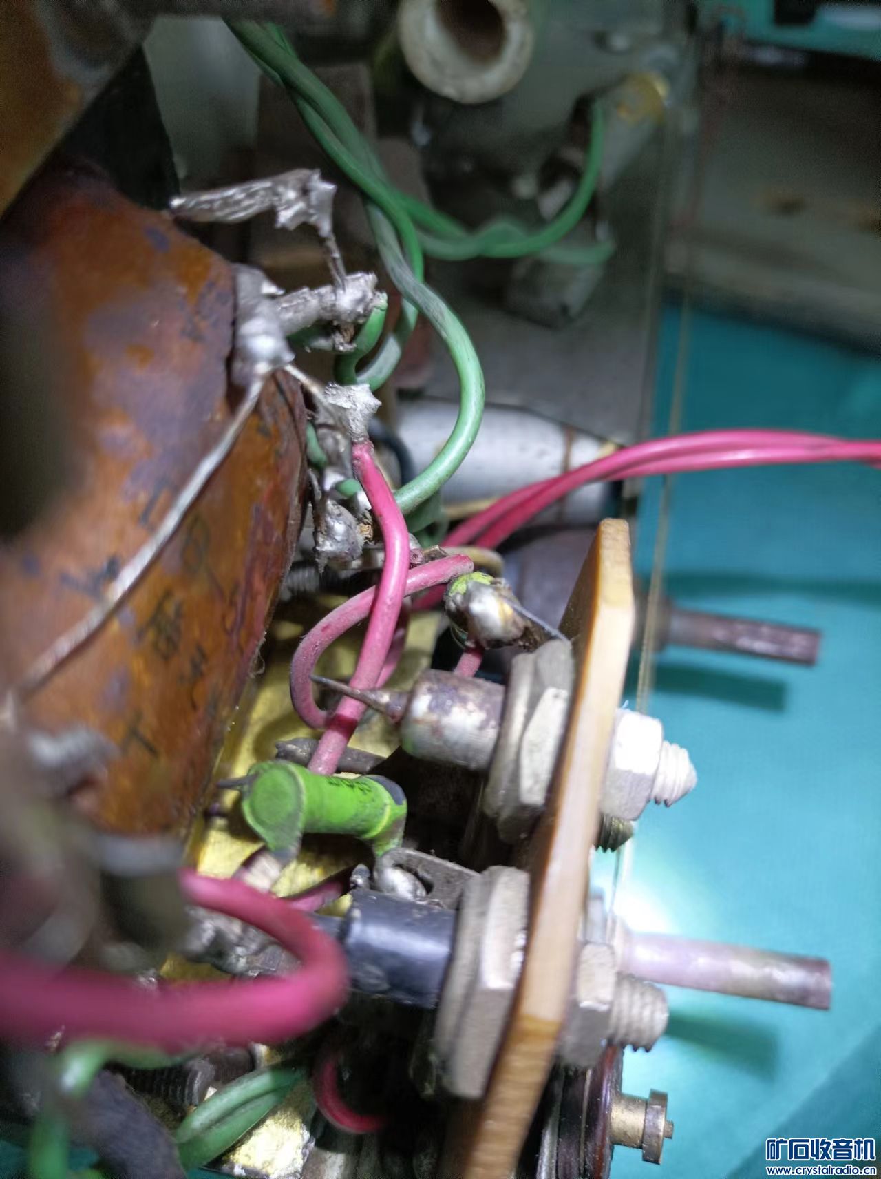

 楼主| 发表于 2022-8-10 00:25:19 | 显示全部楼层
 楼主| 发表于 2022-8-10 00:26:45 | 显示全部楼层

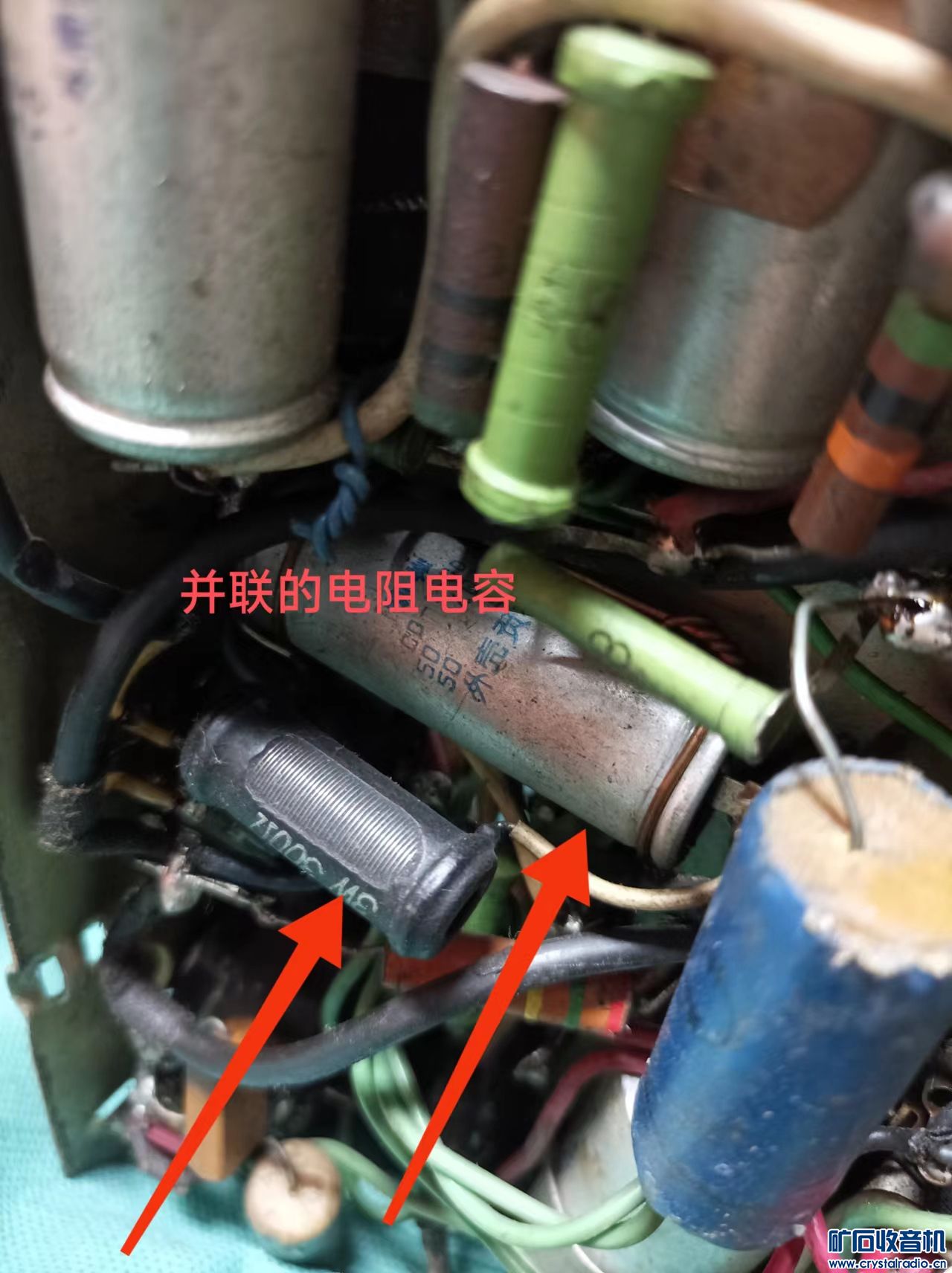

 楼主| 发表于 2022-8-10 00:27:27 | 显示全部楼层
 楼主| 发表于 2022-8-10 00:28:18 | 显示全部楼层

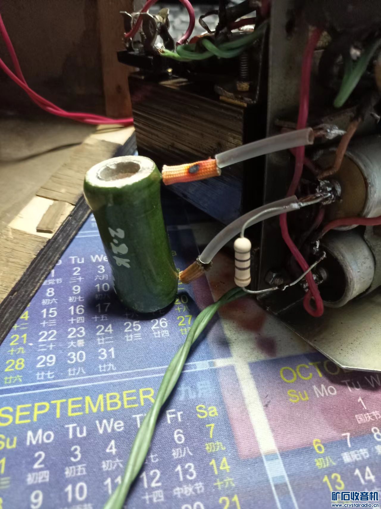

 楼主| 发表于 2022-8-16 21:13:14 | 显示全部楼层
按40ma算,应该加一个3K的线绕电阻最好。
ssffzz1 发表于 2022-8-8 21:52
这个地方这个电阻,可能要使6P1处的B+电压达到200-250V。具体用多少要看实际情况,功率我估计要5W的甚至功 ...
