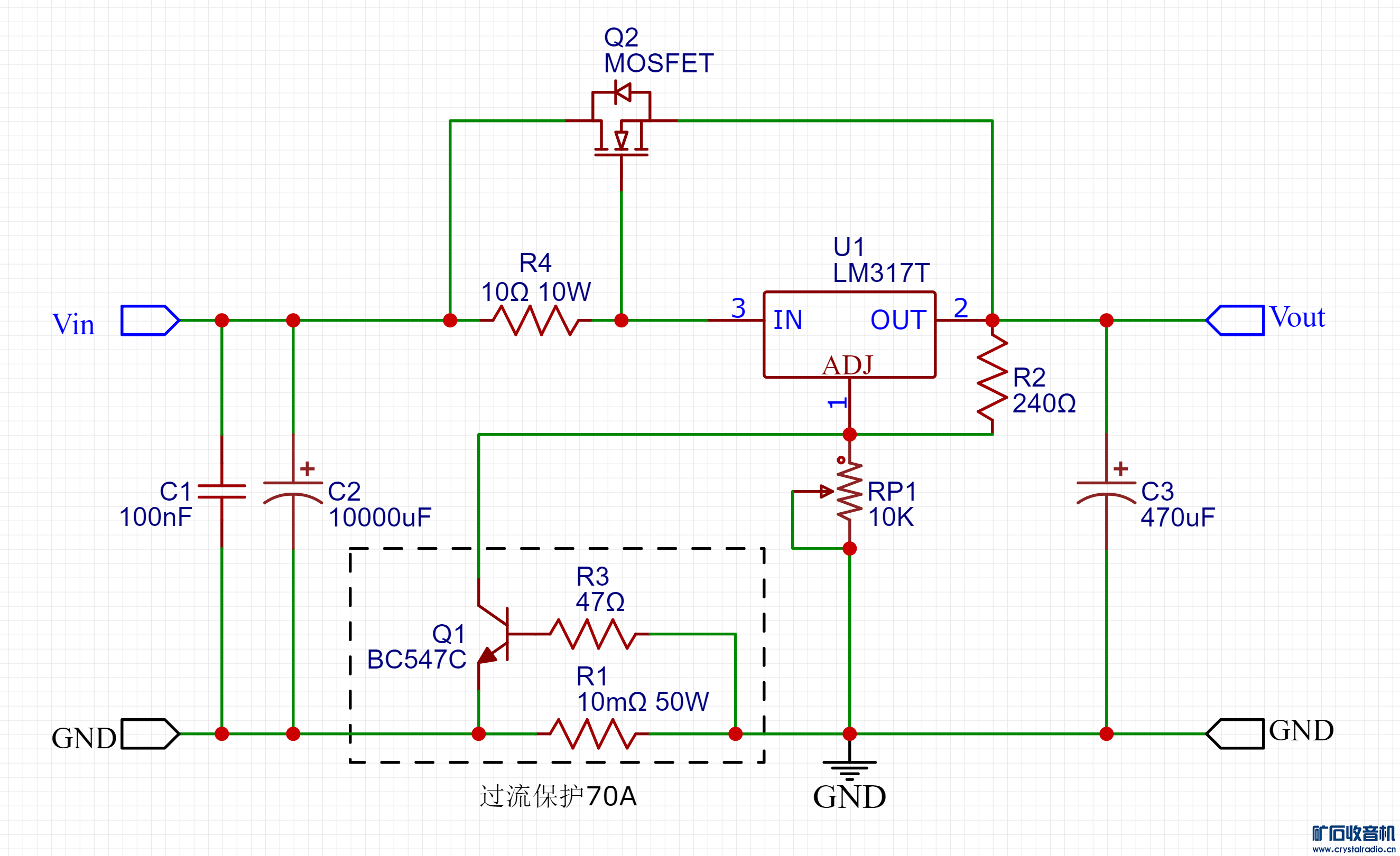

打算做一个11-25V 60A的大功率的线性稳压电源,想到最简单的方案就是用LM317+MOS管扩流,但不知道应该选什么型号的MOS管。请各位老师推荐一下

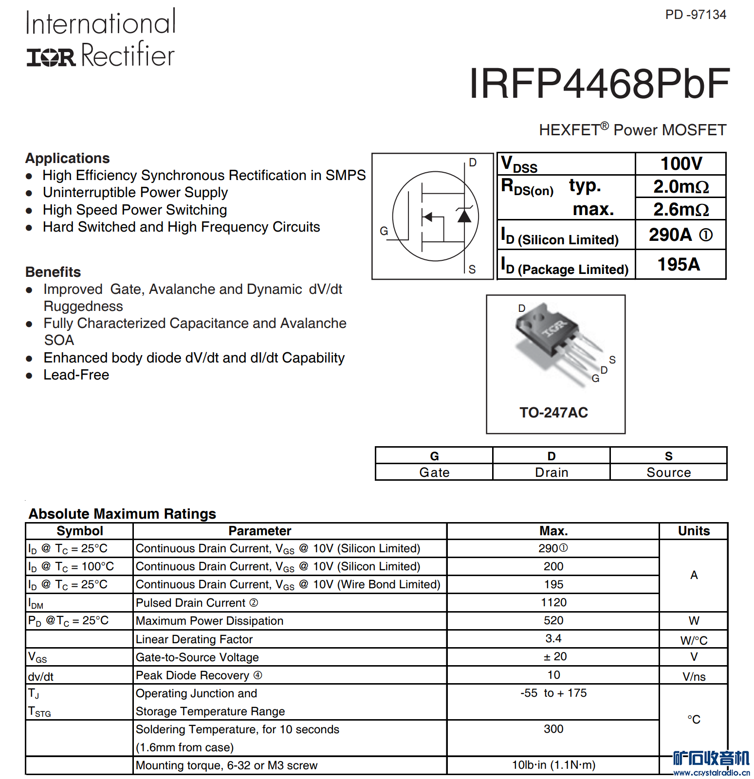

并联两个IRFP4468似乎可以满足需求,还是应该并联三个加大余量?

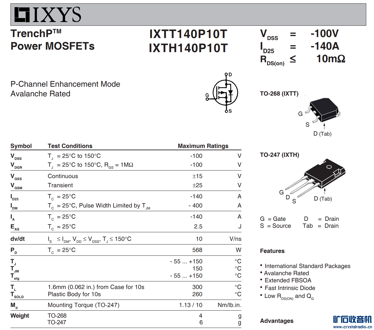

应该用 PMOS 吧!
 楼主| 发表于 2022-8-8 16:35:03 | 显示全部楼层
光顾着看功率忘了看是P-MOS还是N-MOS了,这个应该能用?

 楼主| 发表于 2022-8-8 16:53:52 | 显示全部楼层
jimtien 发表于 2022-8-8 16:22
应该用 PMOS 吧!
图画的比较急,随手在元件库里点了一个MOS符号没注意看是N还是P型。

发表于 2022-8-8 18:06:59 来自手机 | 显示全部楼层
这个电路现在用的是n沟mos管。
管子选型是其次,最重要的是,要注意保证gs极之间的电压需求与功耗之间的矛盾。
因为是大电流线性电源,为了减少功耗,就需让mos管工作于低压差状态。而大电流mos管常需要4V或以上的gs极电压才行,在现在的电路里,意味着mos管的压差最少为4v。以10A计,mos管至少耗40w,散热成本可不低。
为解决之一矛盾,可考虑增加一组辅助电源。

发表于 2022-8-8 23:18:41 | 显示全部楼层
11-25V 60A的电源,就像9楼说的,绝对不推荐用LM317扩流的方式去实现。
首先,既然是要做线性电源,这么大电流,还不想堆管子,是不可能的,先不说用什么调整管,一般TO-247封装的管子每只电流不要超过5A,散耗功率不要超20W,金封管适当放宽,然后多只并联。
至于电路架构,再不济也是用LM723去推,而不是简单的用317去扩流。而且这么大压差,一定是变压器多抽头以降低调整管损耗。
