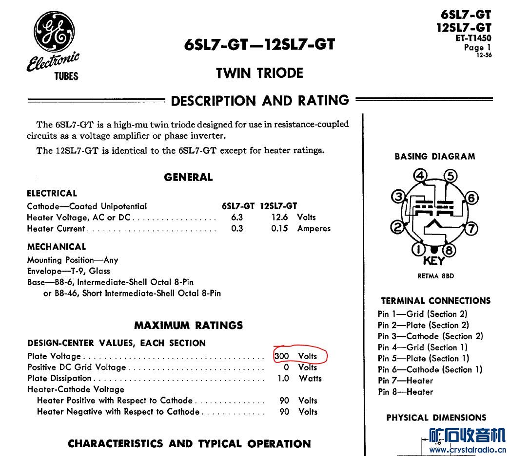

厂里肯定把仪器架好,屏压打到500V试验了,否则那条500V的曲线哪来的?
厂里又规定最大屏压275V,这不成知法犯法了?
同志们来解说解说吧

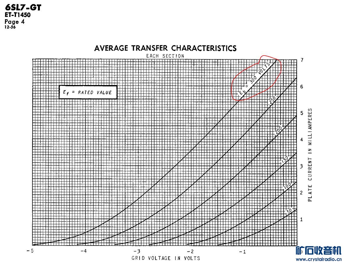

而6SL7,说极限屏压300V,试验时把屏压打到300V后就不再继续加压测试了。
发表于 2022-8-8 17:49:34 | 显示全部楼层
指标连续电压,测量特性曲线是用脉冲电压
发表于 2022-8-8 19:47:31 | 显示全部楼层
手册标的最大屏压,建议使用别超过,不代表超过这个电压没有线性
 楼主| 发表于 2022-8-8 20:45:20 | 显示全部楼层
jimtien 发表于 2022-8-8 17:49
指标连续电压,测量特性曲线是用脉冲电压
请教一下,如果屏耗也没超,加500V也不会跳火,为啥手册要限制屏压为275V,物理原理是何?谢谢
 楼主| 发表于 2022-8-8 20:47:28 | 显示全部楼层
对的,肯定不能随便超过。
但是,手册的道理呢,道理是啥?比较好奇
发表于 2022-8-8 21:06:37 | 显示全部楼层
500V只能短暂加载,时间长了加速电子管老化甚至损坏
