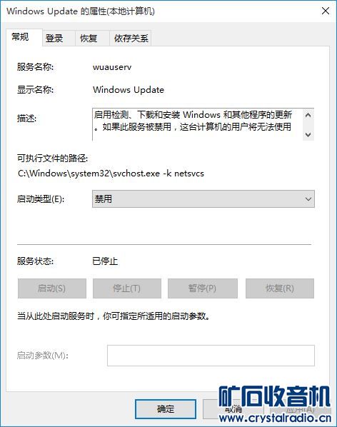

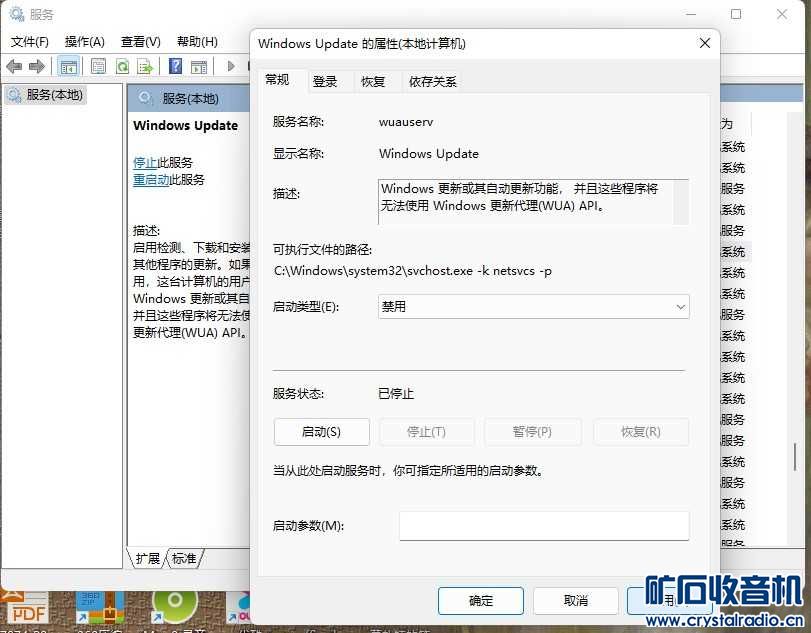

一、禁用Windows Update服务
1、同时按下键盘 Win + R,输入命令 services.msc ,打开服务。
2、找到 Windows Update 这一项,并双击打开。
3、双击打开它,点击“停止”,把启动类型选为“禁用”。

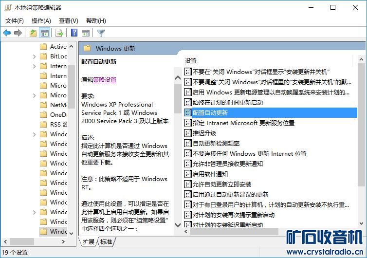

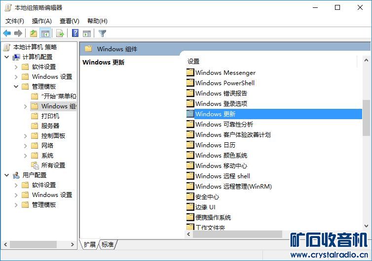

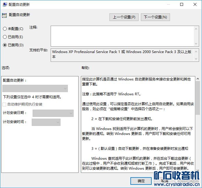

二、在组策略里关闭Win10自动更新相关服务
1、同时按下Win + R 组合快捷键打开运行命令操作框,然后输入“gpedit.msc”。
2、在组策略编辑器中,依次展开 计算机配置 -> 管理模板 -> Windows组件 -> Windows更新
3、然后在右侧“配置自动更新”设置中,将其设置为“已禁用”。
4、之后还需要再找到“不要连接任何windows更新internet位置”,选择已启用。

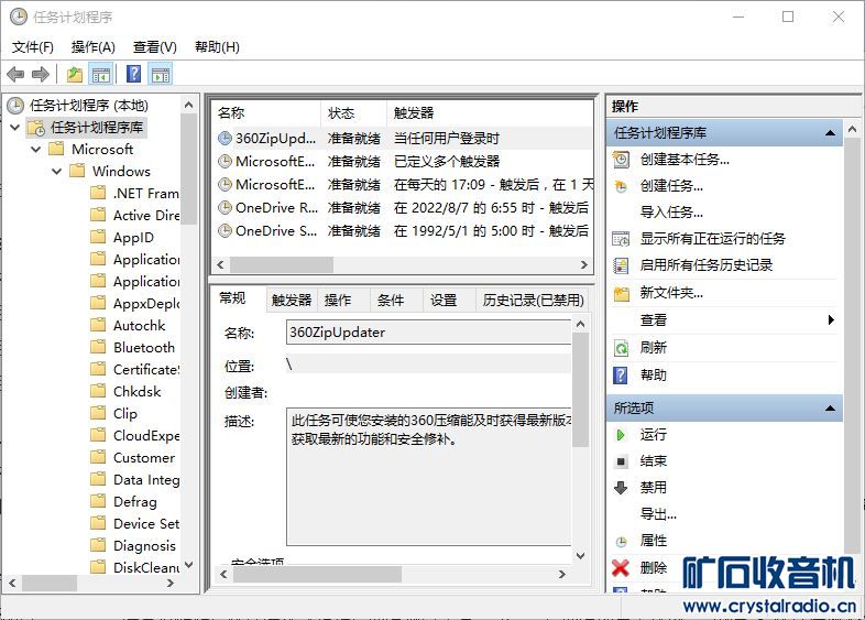

三、禁用任务计划里边的Win10自动更新
1、同时按下 Win + R 组合快捷键打开““运行”窗口,然后输入“taskschd.msc”。
2、在任务计划程序的设置界面,依次展开 任务计划程序库 -> Microsoft -> Windows -> WindowsUpdate,把里面的项目,在右边的操作框中都设置为 [ 禁用 ] 就可以了。

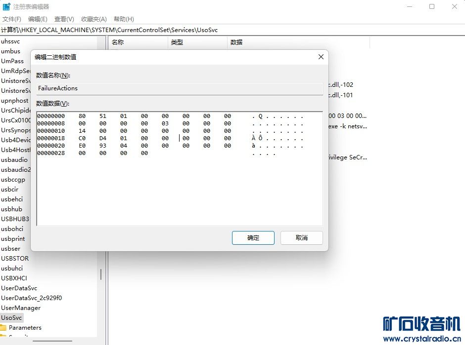

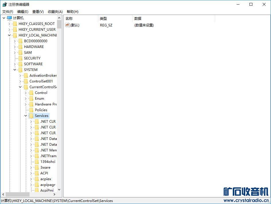

四、在注册表中关闭Win10自动更新
1、同时按下 Win + R 组合快捷键,打开运行对话框,然后输入命名 regedit。
2、在注册表设置中,找到并定位到 [HKEY_LOCAL_MACHINE\SYSTEM\CurrentControlSet\Services\UsoSvc]。然后在右侧到“Start”键,点击修改,把start值改成16进制,值改为“4”。

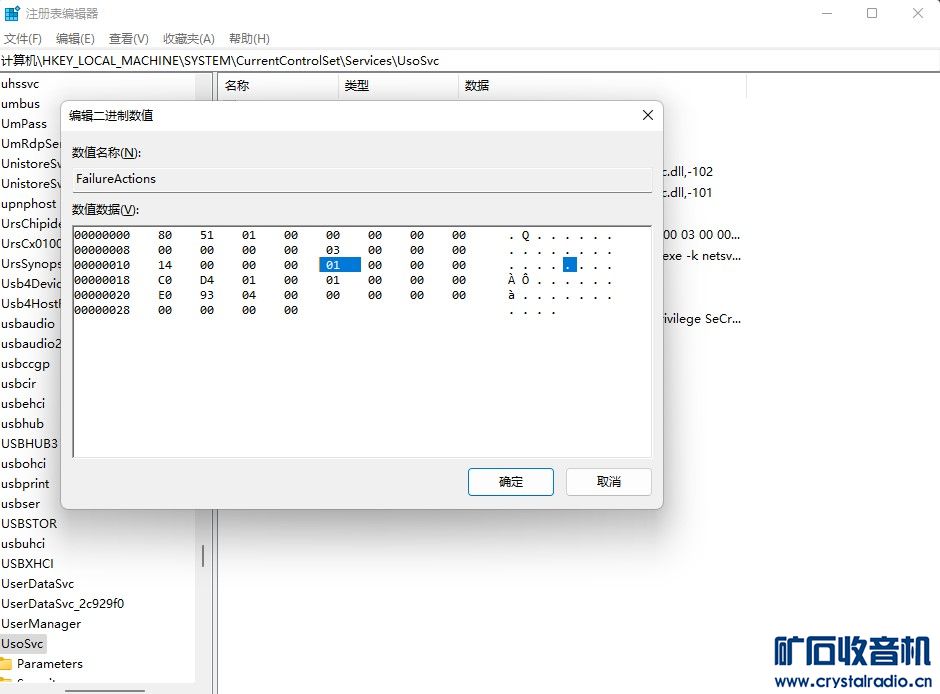

3、如果右侧有“FailureActions”键,右键点击修改该键的二进制数据,将“0010”、“0018”行的左起第5个数值由原来的“01”改为“00”。

图1-2为windows update服务设置,图3-8为组策略设置,图9-10为计划任务设置,图11-13为注册表设置。

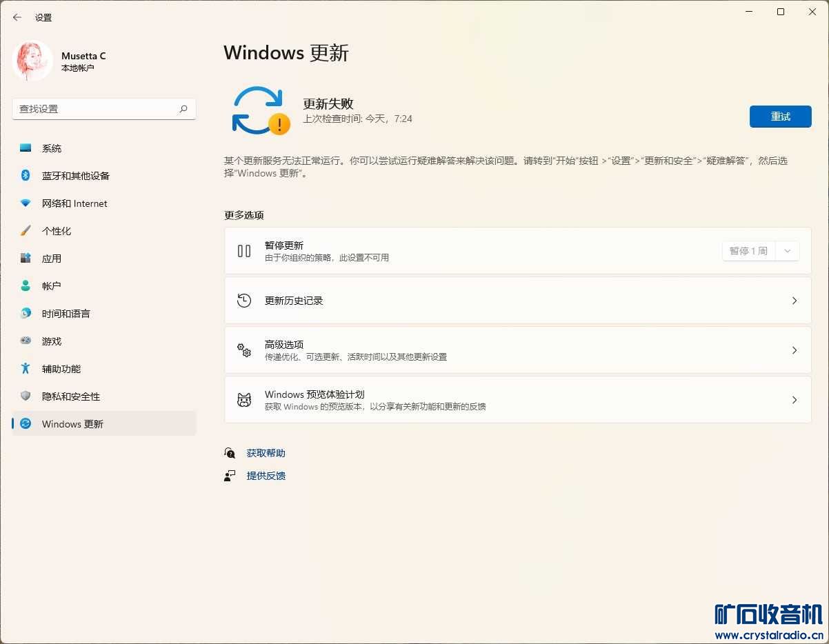

发表于 2022-8-8 09:14:07 | 显示全部楼层
win11好像无法彻底关闭, 当时关闭了, 过2天又自动开启

 楼主| 发表于 2022-8-8 13:25:37 | 显示全部楼层
chason4752 发表于 2022-8-8 12:04
如果安装了早期的版本系统,它就会自动给你更新,而且一更新就是几个小时,电脑完全掌控在它手里,非常啰 ...
补充----修改“FailureActions”键的图例: 屏幕截图 2022-08-08 131831.jpg 屏幕截图 2022-08-08 131901.jpg 屏幕截图 2022-08-08 131928.jpg 屏幕截图 2022-08-08 131955.jpg

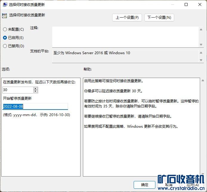

 楼主| 发表于 2022-8-8 13:36:42 | 显示全部楼层
可以试试这个: 屏幕截图 2022-08-08 132940.jpg 屏幕截图 2022-08-08 133251.jpg 屏幕截图 2022-08-08 133422.jpg
 楼主| 发表于 2022-8-9 07:53:43 | 显示全部楼层
Windows 11 关闭自动更新的例子
update服务
update服务
组策略
组策略
任务计划
任务计划
注册表
注册表
最终结果
最终结果
