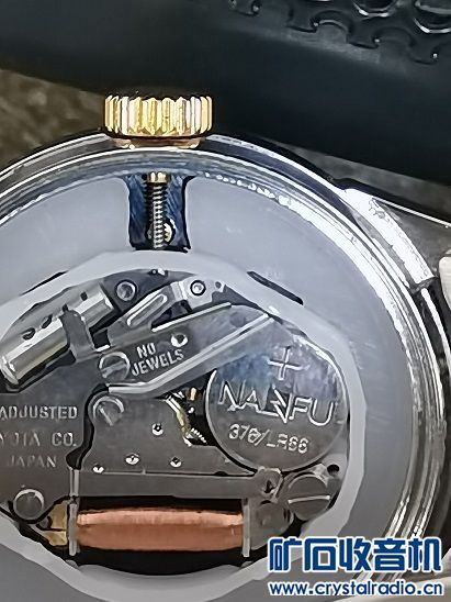

多年前朋友送的,现在发现不走了,估计没有电了!尖嘴钳拆开,
先看图片: 1.jpg
请教下坛友:
(1)这是啥品牌石英表,价格大约多少?
(2)换啥型号的电池?啥品牌电池?
(3)怎么拆换电池,电池咋固定的没有看明白!
谢谢各位了!

JEWELS那个字母附近的那个螺丝打开,电池就能取下来,其余的螺丝不要动。
同型号的电池换一块即可,丰俭由人了。
日本美优达机芯,朋友送的千万不要问价格,无价。

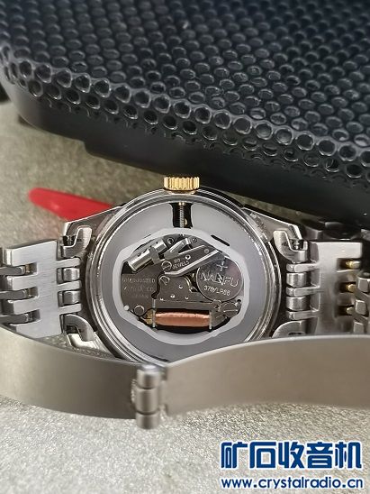

查看了美优达2035机芯拆卸视频,拆电池不需要动那颗螺丝,只要把压在电池上面的压片拨一下就行了!

SR开头的是氧化银电池,LR开头的是碱性电池,电量差几倍,当然价格也差好几倍。
另外你这个表芯上标明无宝石轴承,这种机芯都是廉价机芯,准确度和寿命都不行,不值得修理,如果轴承处是红色的宝石就是高档机芯,值得修理。
