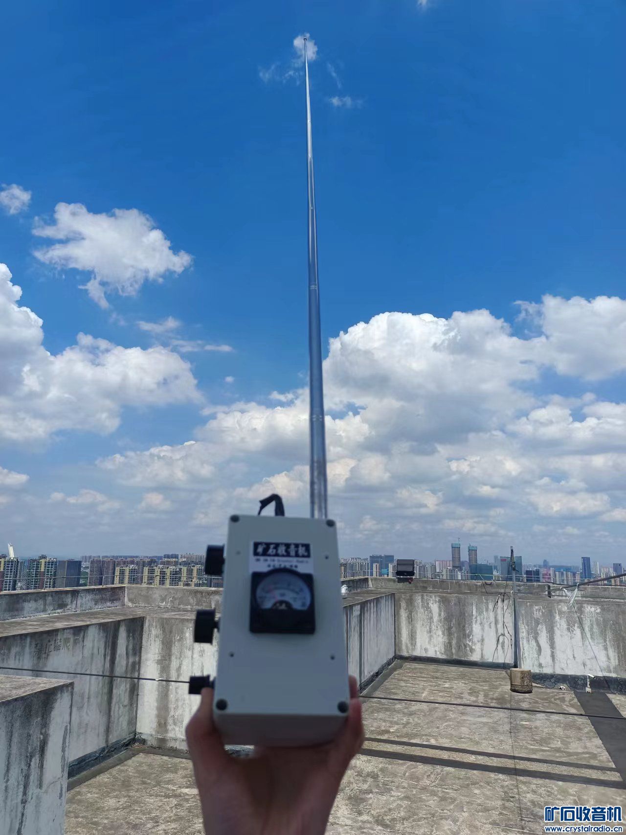

我的矿石机正式上岗

赞一个!怎么录的音?
 楼主| 发表于 2022-8-7 15:21:47 | 显示全部楼层
as8233639 发表于 2022-8-7 15:01
赞一个!怎么录的音?
就把手机话筒贴放在耳机上,耳机用的便宜的Shh-1自己自制的,两个串联

这只电流表哪里购买的,能否给个链接?
 楼主| 发表于 2022-8-8 00:32:09 | 显示全部楼层
南矿 发表于 2022-8-7 22:40
这只电流表哪里购买的,能否给个链接?
淘宝搜索店铺“华伟仪表”

  漂亮 赞一个   悄悄问一下 这个室外试听需要地线吗  还是只要天线就可以了 谢谢
 楼主| 发表于 2022-8-10 13:42:54 | 显示全部楼层
1332579DIY 发表于 2022-8-9 14:05
漂亮 赞一个   悄悄问一下 这个室外试听需要地线吗  还是只要天线 ...
不用地线,完全摆脱了天地线的限制,真正实现随身携带

录音是调频波段吗,只用拉杆,中波效果如何
发表于 2022-8-16 12:41:57 | 显示全部楼层
成功不容易啊!同样在上海(城西,中环与内环之间)中波没有成功过。FM信号容易收到。小时候用2AP9 并一个2200欧耳机,一头搭在水龙头上就有大合唱了。现在用了一堆先进的矿石机零件居然收不到中波了。

发表于 2022-8-16 19:07:04 | 显示全部楼层
设计原理图纸。
感觉电流表不准或扩过流!
