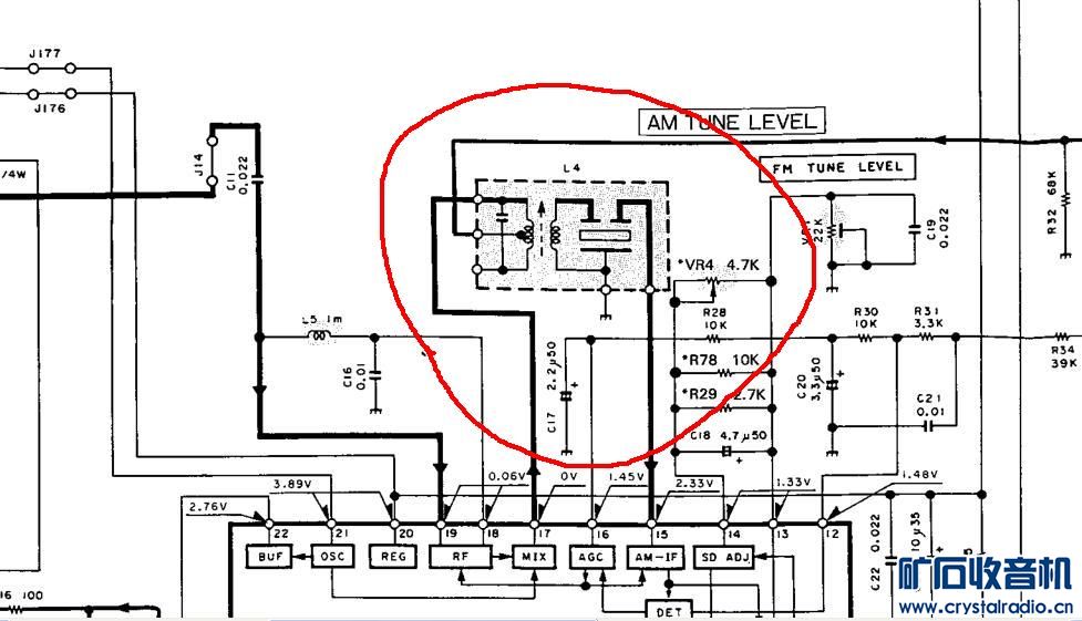

 楼主| 发表于 2022-8-6 20:28:25 | 显示全部楼层
乯夞乸鼐 发表于 2022-8-6 10:14
这个是FM立体声解码块子,中波收音正常吗?调谐状态下VT电压会升降吗
调谐状态下VT电压会升降,中波收音也没有信号,有一台好的拆7470旁边可调电阻,试再装上电阻测就短路,然后也是一点信号都没有9脚电压也是11.5伏,拆下测又好,后来换个新的可调电阻就好了

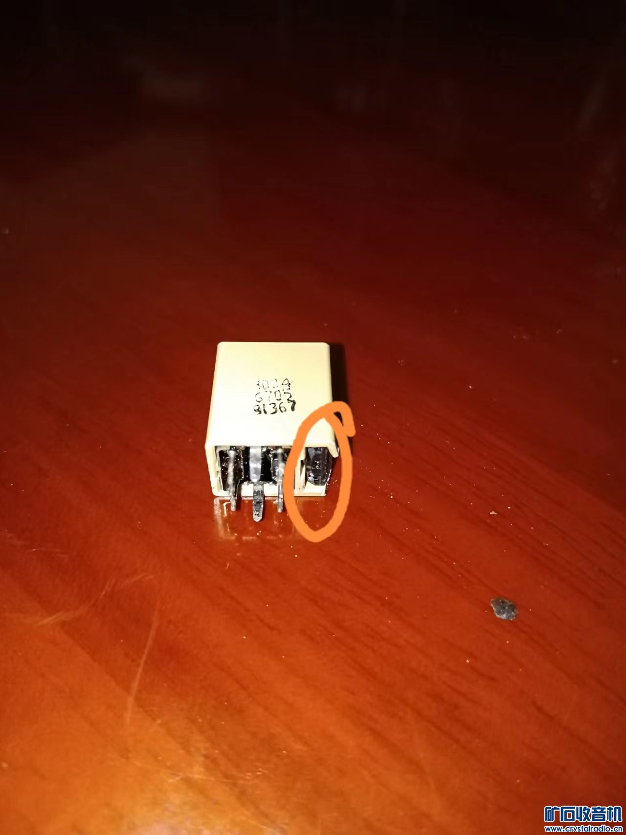

你好中周红圈里有三个脚拆坏个是什么管
发表于 2022-9-2 09:22:51 | 显示全部楼层
291817pang 发表于 2022-9-1 21:36
你好中周红圈里有三个脚拆坏个是什么管
455k中频滤波器
发表于 2022-9-3 05:22:01 | 显示全部楼层
你好中周红圈里有三个脚拆坏个是什么管
中频滤波器
