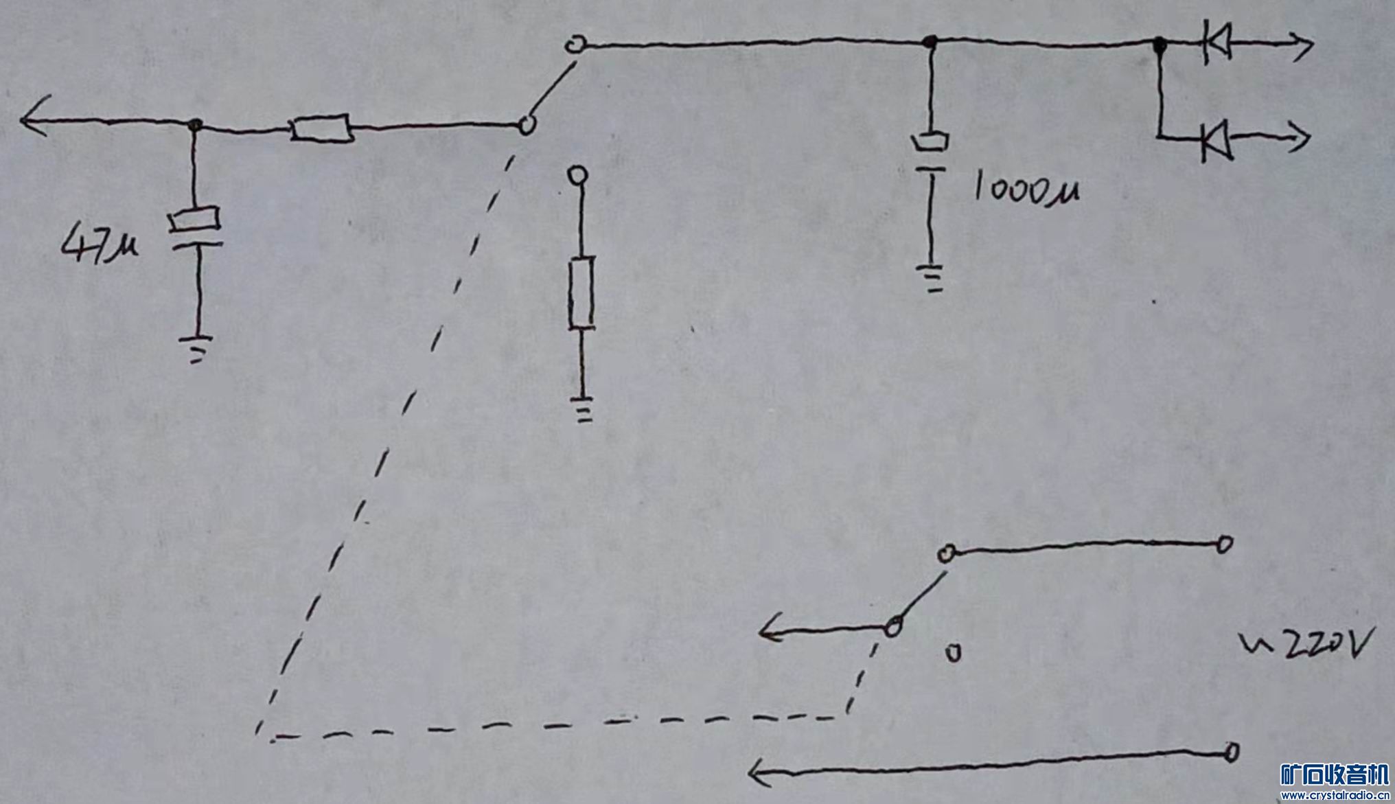

不过依我看,为了长期延寿使用,最好解决这两个问题。还有关机后长时间还响的问题,也得解决。办法也很简单,双刀开关(关机泄放)+功率稳压管(开机电解限压)。

双刀电源开关,闲着也是闲着,连几根线玩。虽然实际上看来没啥用 唯一好处,关机即停唱,不闹腾。
有了双刀,大电解可以随便加,几千微法都行,只要电源保险开机不烧。

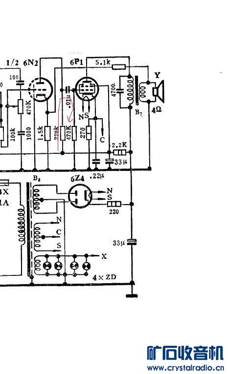

晶体管整流加大电解的后果除了内阻小之外就是电压很稳,电子管冷态热态电压变化不大,你担忧的问题基本不 ...
高压延迟貌似也有点小问题。
现代耦合电容都用得很大,0.1u以上,0.47u都见过。热丝加高压,耦合电容会有明显的充电过程,此暂态,强放管正栅压很大,板流很大。
冷丝加高压,耦合电容充电,不会造成超大板流暂态。
感觉旁热胆整流实现高压延迟没有以上问题,用开关、电子开关、继电器的高压延迟就有以上问题。
当然,这一切都是分析着玩,其实都没啥大的影响,电子管很经用。

加双掷开关还不如加一个时间继电器和一个泄放电阻

关机后,1000uF电容放电没有通道?

示意图,非重点没画。
实际有个三合一支路。
泄放、led指示、灯丝高电位,三合一。
还别说,现代电容漏电小,真的需要泄放。用江海做过试验,不泄放,一个星期都能电人,质量杠杠的。
发表于 2022-8-6 11:38:02 | 显示全部楼层
使用一个1转换的继电器做高压延时就行了。高压未接通前泄放电阻是高压负载,电压不会太高。延时高压接通,正常工作。关机工作部分与电源断开,大电容的能量,通过泄放电阻回路放电。
