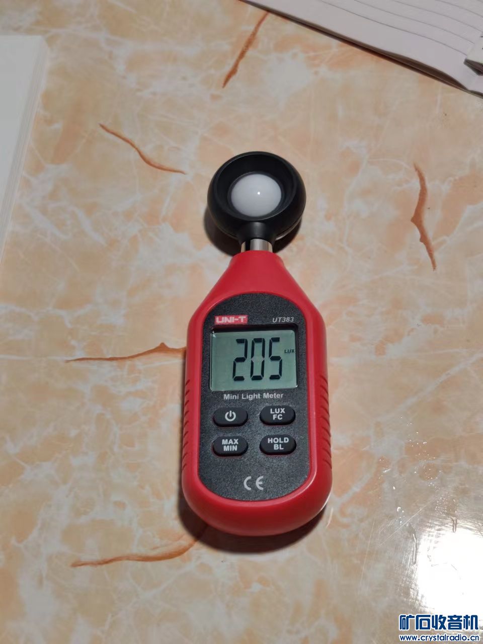

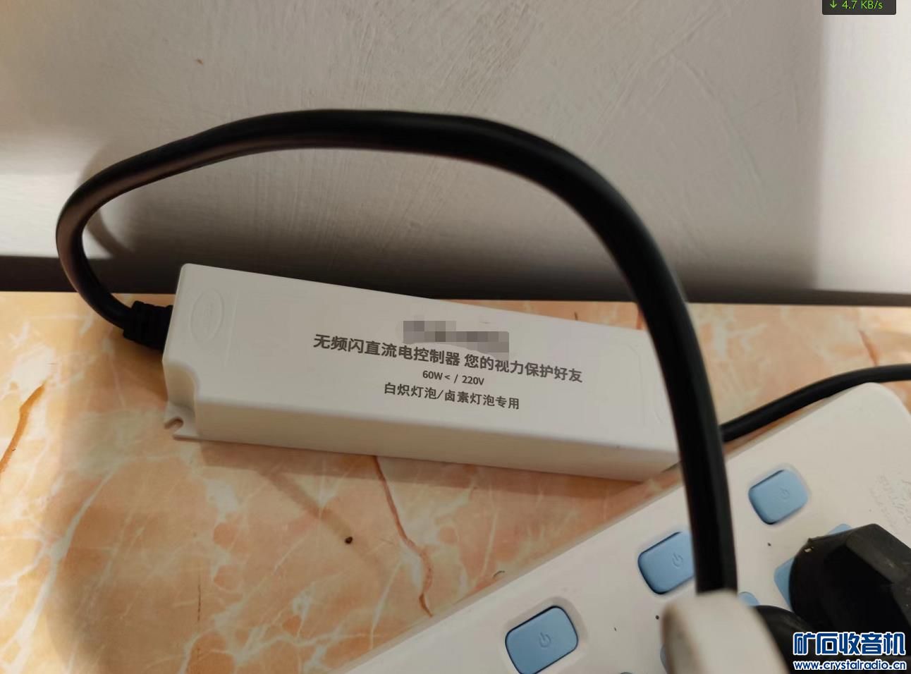

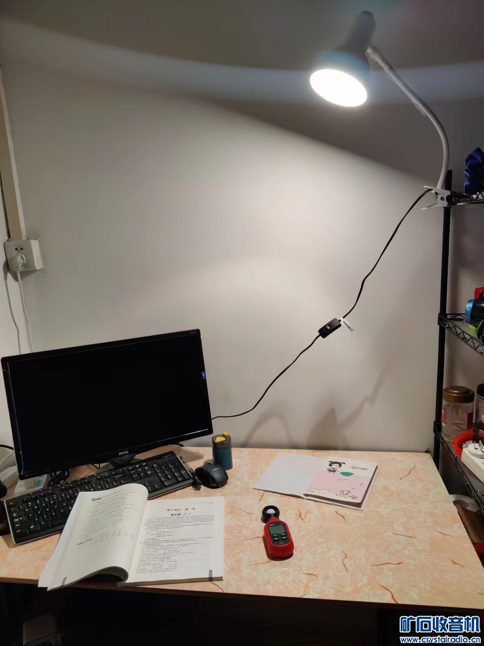

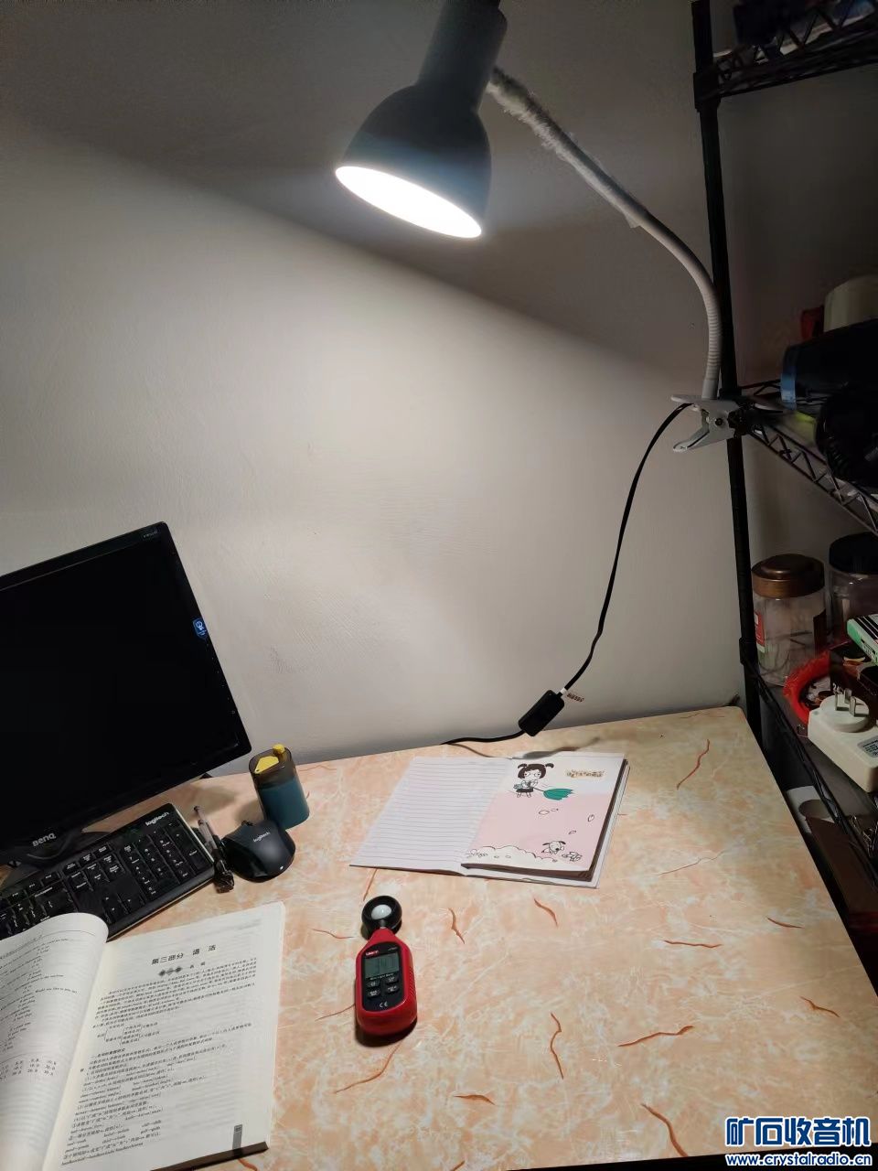

0.5米的高度太低。夹在置物架不同的层光照度分别是205lux,和348lux。功率40W。 灯的高度太低感觉不舒服,高了照度又太低。台灯照度一般在300-500lux为佳。

直流就是一个桥堆和一个电容。成品应该不会太高吧。

这里涉及两个要点。无频闪和无蓝光。钨丝灯在光谱中,蓝光最小的。

卤素灯的发光效率比白炽灯高,但是发光原理差不多,都是热发光,所以不管是直流还是交流,都是没有频闪的。

晃眼是因为点光源直射光线容易形成光晕,用类似影棚的补光灯那样在灯前用雾面透光材料做一下匀光处理会好些,但最好的阅读光源还得是自然光,不光是色温光谱的问题,自然光源的散布,动态变化等诸元使得环境光线差异大小,立体感,眼睛适应过程的动态调节过渡等一系列动静配合更有利于眼睛的健康,使用人造光源本来就已经让适应了昼夜交替千万年的眼睛过度劳累透支提前减退,而夜间阅读的话更要保证足够光强加剧眼底细胞的新陈代谢和屈光部分的疲劳,最好的灯,是关灯,以夜之幽暗,养昼之精锐

有频闪的,用手机的摄像头慢动作视频就能看到。

想找个杆长点的。夹台的好像都是0.5米为主。不是夹的,臂太长担心不稳。

卤素灯虽然是白炽灯的变种,但是发光原理与白炽灯相同,都是热辐射发光,只是卤素灯的寿命比白炽灯长多了,白炽灯不闪的原因是因为灯丝高温发光时温度不会突变,虽然50Hz的交流电供电,也不会闪烁(相对的),所以,不管是直流电还是50Hz的交流电供电,都感觉不到闪烁
