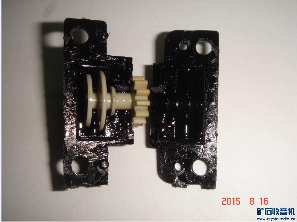

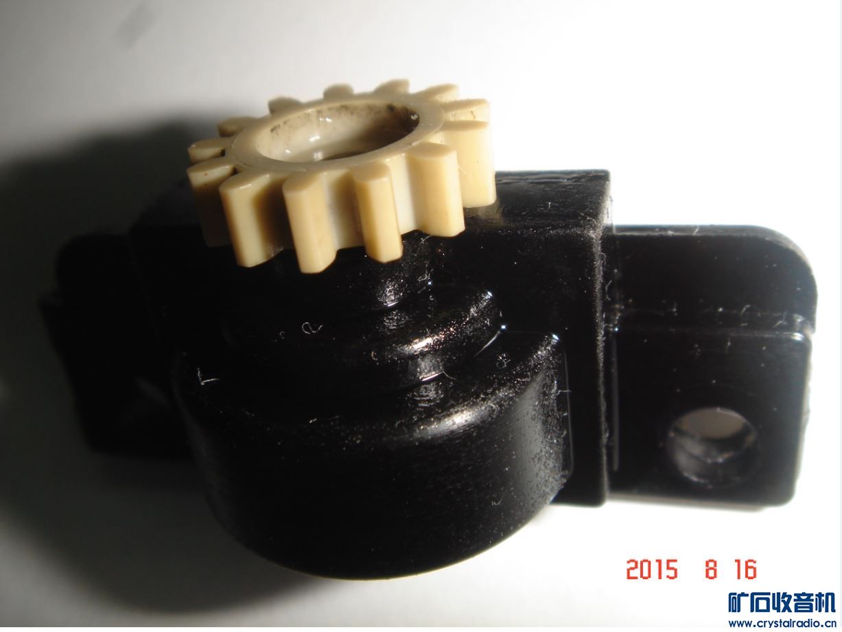

发表于 2022-8-29 15:26:47 | 显示全部楼层
弄过GF-700的仓门阻尼,上图吧,一看就知
打开弄干净或重新加阻尼脂,再还原就是了
