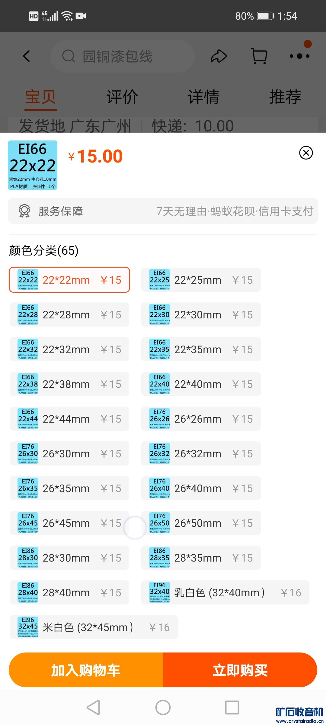

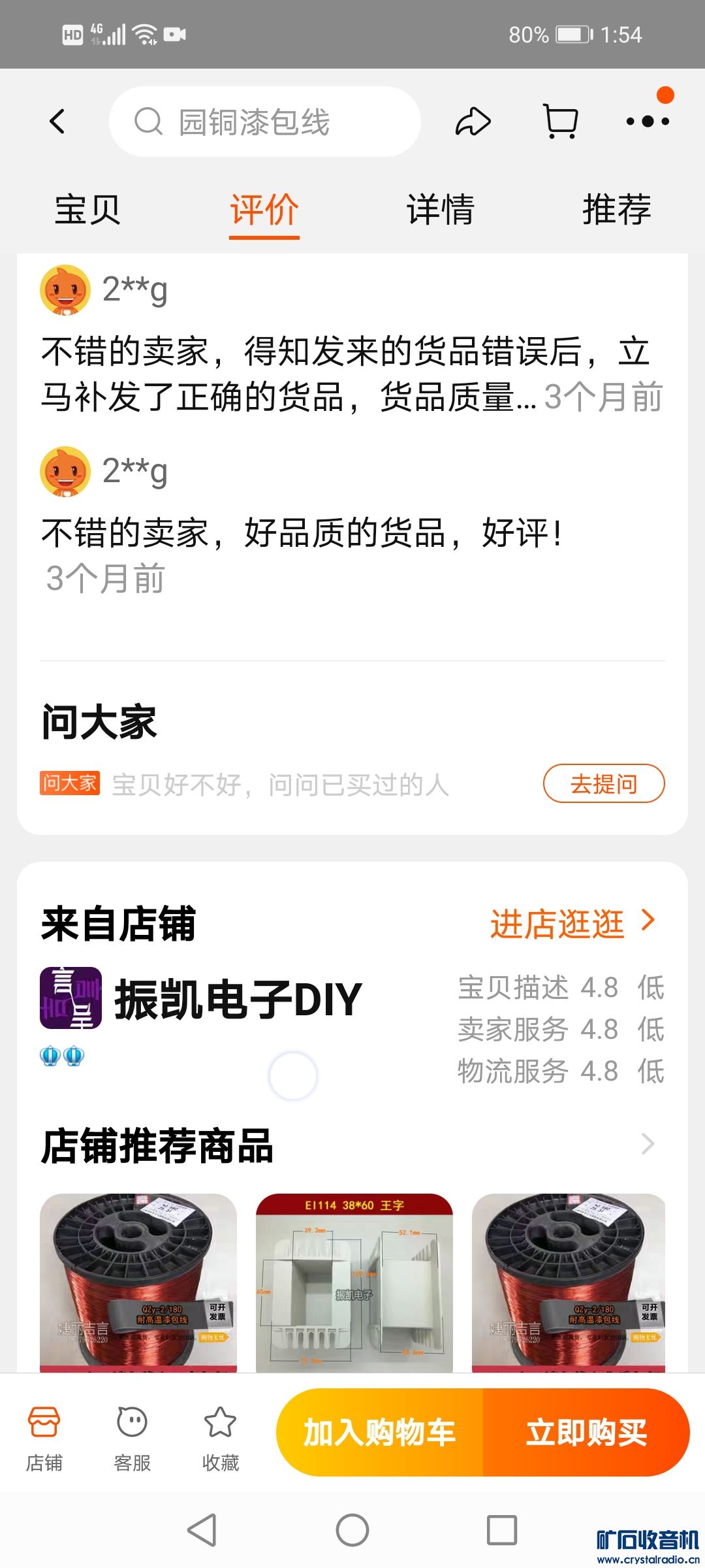

发表于 2022-8-5 13:58:14 | 显示全部楼层
Screenshot_20220805_135426_com.taobao.taobao.jpg Screenshot_20220805_135434_com.taobao.taobao.jpg Screenshot_20220805_135445_com.taobao.taobao.jpg Screenshot_20220805_135454_com.taobao.taobao.jpg 供参考
发表于 2022-8-5 14:07:25 | 显示全部楼层
要知道各商家同一规格的骨架内孔尺寸有时相差1一2mm,所以定做芯子时务必知道手里现成变压器骨架内孔确切尺寸,以免芯子买来太肥装不下去或装进去余量较大。(建议从一商家买各规格的骨架,按骨架内孔尺寸定做芯子稳妥)

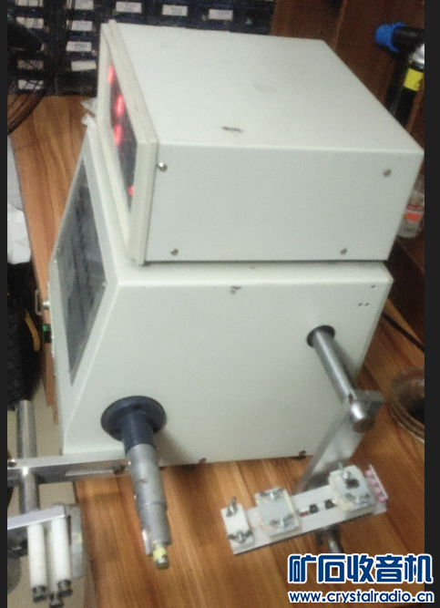

我意思是这条伸出来的杆。需要一条10MM的螺丝杆(这条杆必须与绕线机结合)。这样我就可以用木芯套着骨架绕牛郎。

图片太小、模糊了。那段轴头有“锥度”吗?看似好像有。如果有锥度、它是不是能与电钻卡头(15°锥度)相配合呢?研究一下。如果能配合卡头、卡头卡一段10mm丝杠就能用了。
发表于 2022-8-6 00:10:20 | 显示全部楼层
如果按手摇绕线机的玩法,松开转换套顶丝,五金店买根丝杆截取适合长度装上就好了,转换套刚好适合标准丝杆直径。
万能宝搜''绕线机夹具‘’和店主沟通好制作快速夹头,非常好用。
