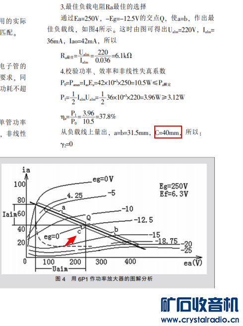

拜读《如何选好胆功率管最佳负载阻抗》一文,遇到疑问,请大师赐教!
此文来自:http://www.crystalradio.cn/forum ... page%3D2&page=1
如图,线段C是如何确定的?选择 4.25 (应该是 -4.25V) 和 -18.75 两处交点的理由是什么?(C 线段并不以 Q点对称)

问作者吧,版主发的。
发表于 2022-8-4 17:58:37 | 显示全部楼层

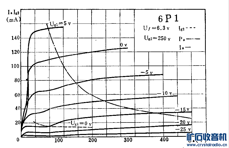

错误百出的技术分析,最小管压降都到30V了?
发表于 2022-8-4 19:03:45 | 显示全部楼层
作者的6P1跟手册的不一样?属于特制的6P1。

那篇文章的来源《业余电子管收音机设计》。
256-262页
发表于 2022-8-5 13:32:08 | 显示全部楼层
256-262页
明显不是,但想不起来原作者在哪抄的,抄还抄错。
发表于 2022-8-5 17:14:36 | 显示全部楼层
其实jupeter老师对于选取负载线有很明显的说明帖子 可以去读读。
