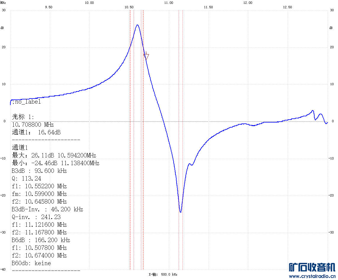

发表于 2022-9-8 21:34:13 | 显示全部楼层
girlexplorer 发表于 2022-9-8 20:56
有扫频仪的高手,可以测测J10.7C和J10.7G的区别。
串1000欧,串100欧,各测一次。
上图 J10.7C+0Ω电阻
上图 J10.7C+100Ω电阻
上图 J10.7C+1000Ω电阻
 楼主| 发表于 2022-9-8 22:30:00 | 显示全部楼层
xlk 发表于 2022-9-8 21:34
上图 J10.7C+0Ω电阻
上图 J10.7C+100Ω电阻
谢谢,老衲还是第一次看到陶瓷鉴频器的曲线。
曲线还是有点出乎老衲意料。
不过,这样,FM鉴频可以用串联谐振的陶瓷鉴频器,也可以用并联谐振的LC线圈,两者等价,老衲就能略理解一点了。
