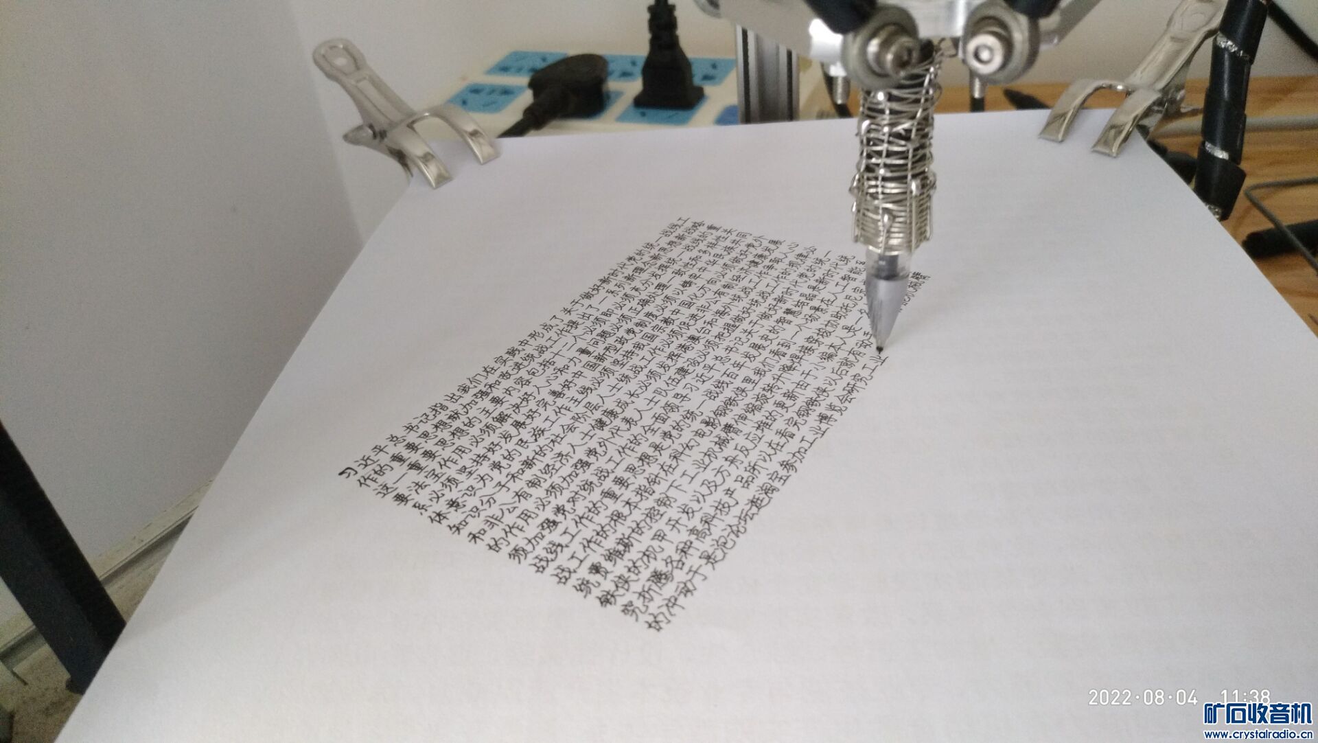

三角洲3d打印机的挤出机弹簧找不到了,某宝4毛钱一个弹簧买了几个还没回来,然后编个gcode程序生成汉字,并拆下打印头换成一个笔,让他写点字,主要看看我手动调平的技术怎么样,抬笔距离1毫米,速度调成F2000,字号为小4号,写字速度在50字/秒,比我快多了,主要是他字写的比我好看,没办法,数控的玩样,你是比不过他了,下面是他的丑图
看看他写的字

写错了,是50字/分钟

网上有专门的写字机,比3d打印机便宜,这个是为了测试的调平的结果的,临时改为写字,不过效果也可以,基本上能将120mm边长的正方形内写满840个汉字,不过我觉得打印机打字比写字机快多了,大家还买写字机做啥,效果打印机更好啊

开源hanzwriter,百度上搜

这个写字机写的字体能不能根据须要进行更换,行距能不能更改?
 楼主| 发表于 2022-8-26 22:20:14 | 显示全部楼层
字体不能换,我是用网上的开源程序hanziwriter自带的字体中的骨架线写的单线字体,所有只有一种字体,不过字的大小,行距,宽高都可以通过自已的程序调,不过只有汉字,没有标点符号,英文数字
