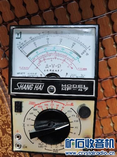

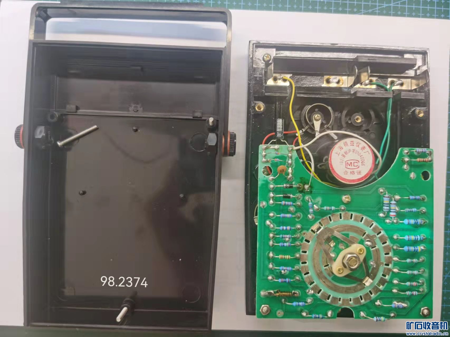

一台上海精益MF47表因调零电位器接触不好拆开打理,断了个线头,不知接哪里(图三红圈绿色线头),接棕色圈内棕色线(也就是电池正极)处,电阻档指针满偏不能调零,经测,调零电位器正常。请坛里老师指导一下,先谢谢了。

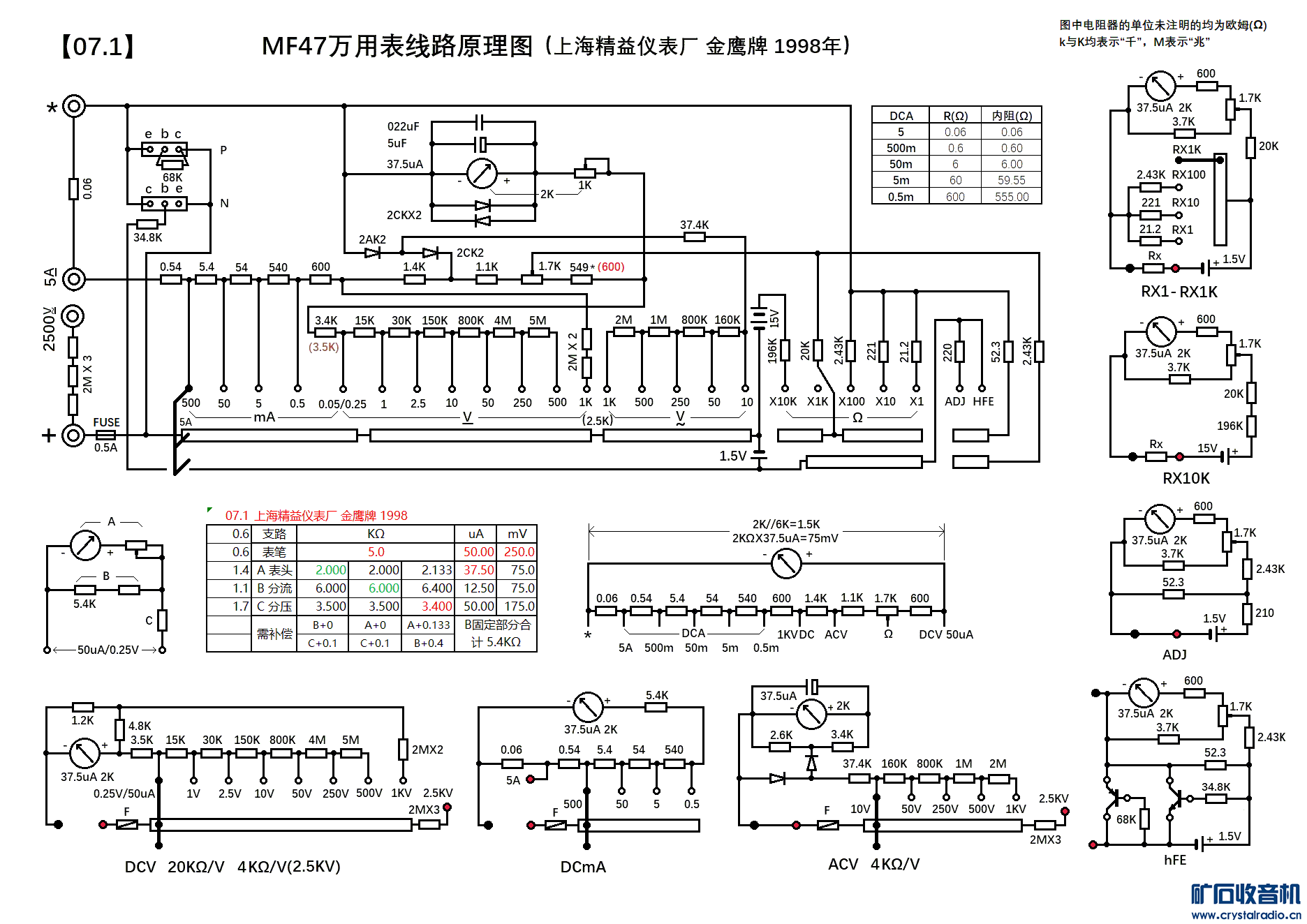

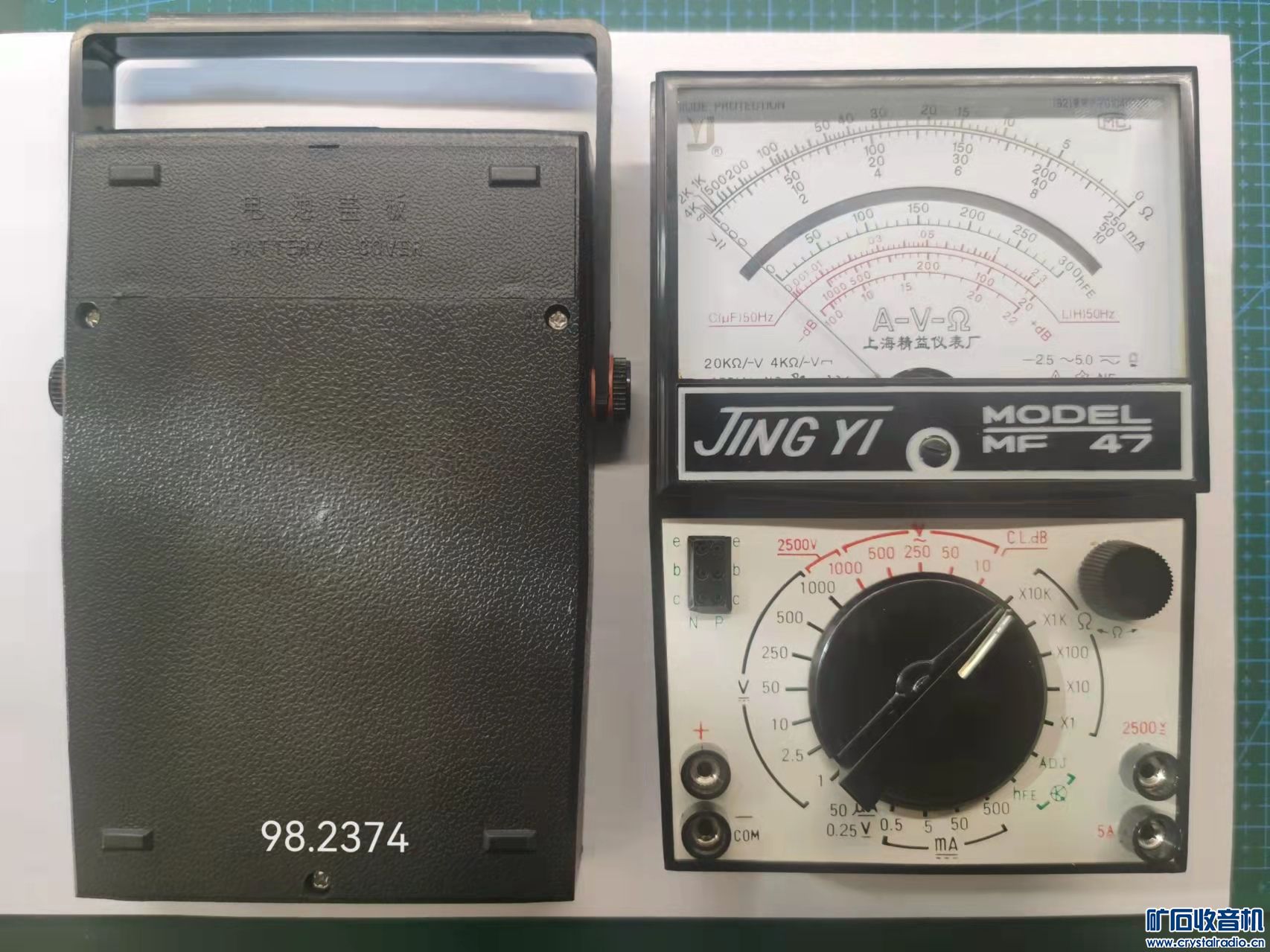

发表于 2022-8-4 17:58:04 | 显示全部楼层
你看看是不是这个电路,我这块表也是上海精益的,但是印刷板的。
