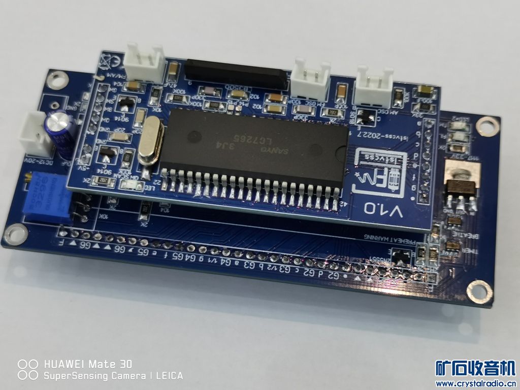

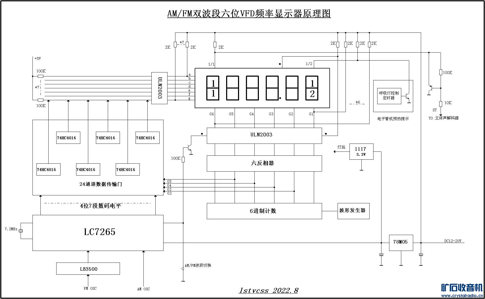

       VFD显示器的观感效果很独特,与LCD或LED有很大的不同,加上它也是一种真空电子器件,与大家熟知的电子管和电子管猫眼有着相同的血统,这对于一般玩胆爱好者来说,就有一种与生俱来的亲切感,得到了大家的欢迎。

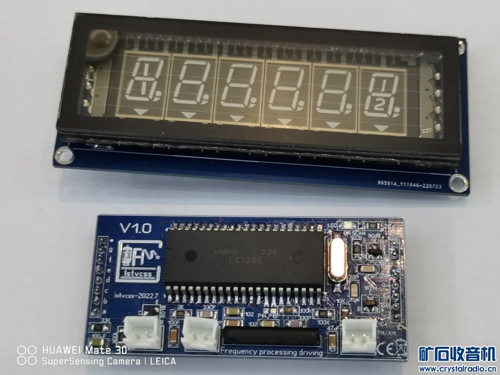

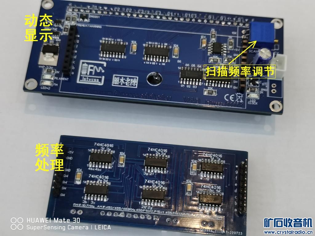

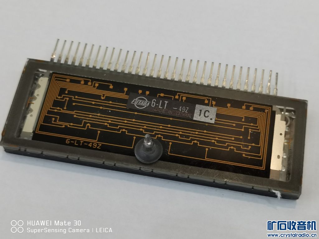

       在一次偶然的闲鱼淘时,鄙人看到了一种VFD显示屏(为本帖主角),其中内置6位7段数码管,有小数点,还在首位和末位数码上植入了一组字符。于是,鄙人就有一种玩它的冲动,不管三七二十一就把它当一双鞋带买了下来。到货后发现,这是一种动态扫描显示屏,不能用传统的诸如LC7265频率显示芯片直接转换驱动,要设计一套与之配套的动态扫描驱动电路才行。
       经过一番折腾,总算做出了以下这个丑八怪,没想到一锤定音,能用了。由于该制作功能比较简单,电路也不复杂,在这里就不再用文字赘述了,请各位同好看图指教。
买的这双鞋带:
电路原理简化图:

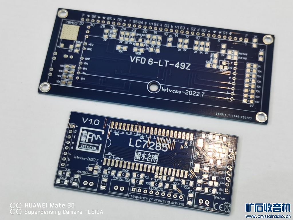

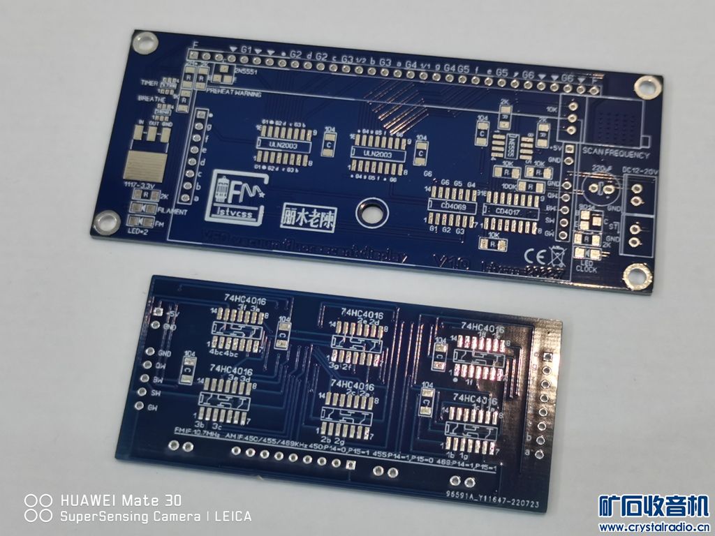

设计的PCB:

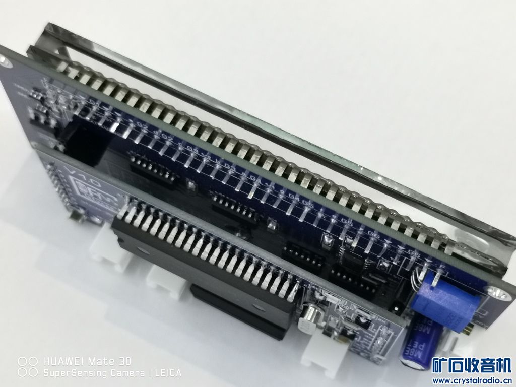

焊接制作:

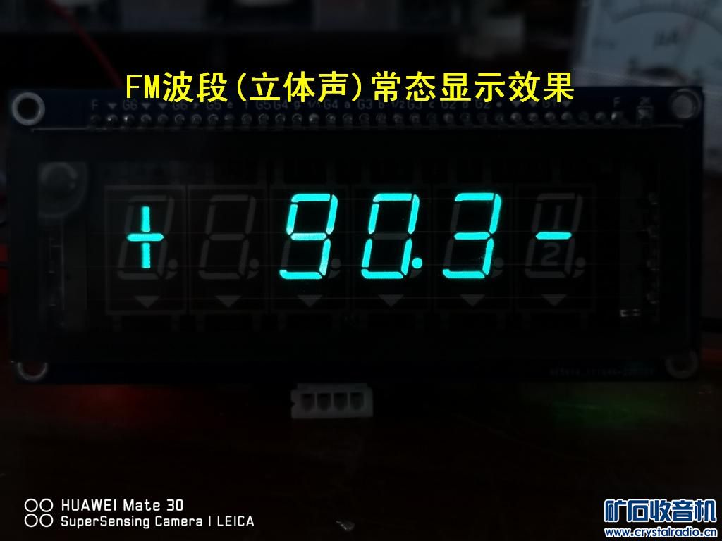

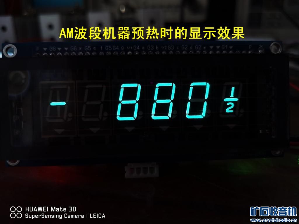

显示效果:
