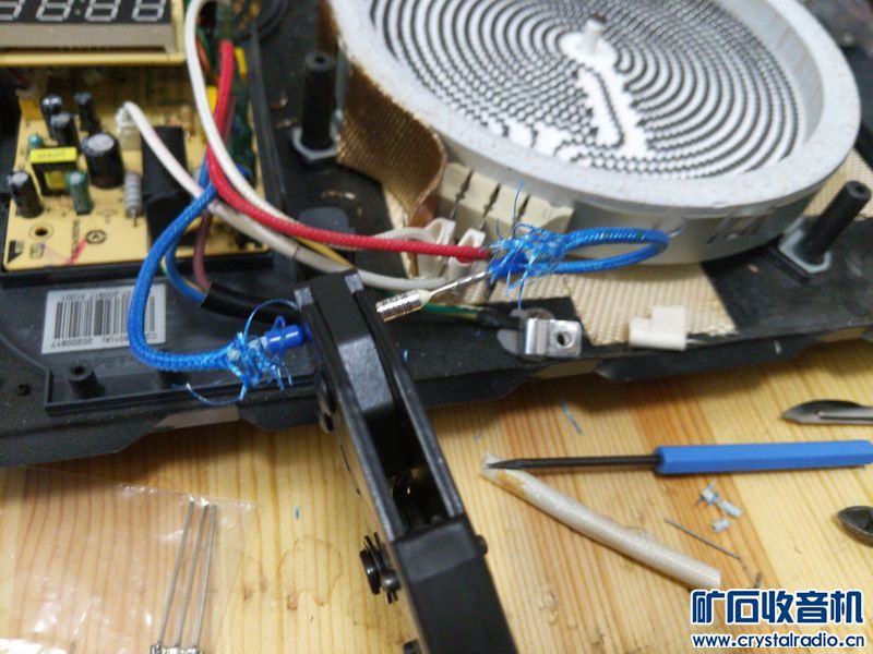

感谢各位的帮助,机器今天修好了,下面是几个修复过程:

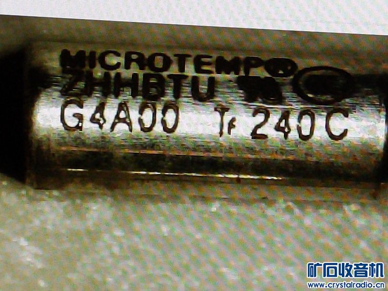

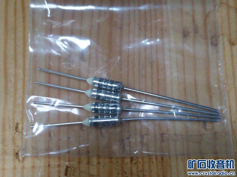

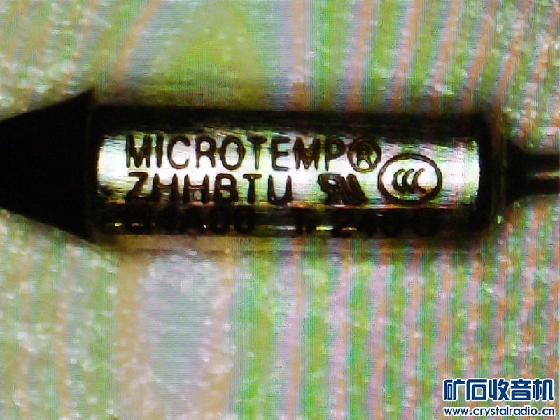

一、是240度的温度保险坏掉了,
1、坏掉的元件和新的元件如下
这个两张是坏掉的元件的照片。 艾默生240度的温度保险。
新买的,刚收到快递,艾默生的贵一点,也贵不几块钱,反正是新买,无所谓了。
2、暂时短路了用了几天,最后还是不放心。
毕竟是和安全相关的东西,还是小心为妙。

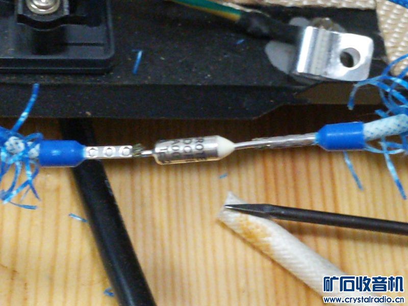

3、更换过程
这个地方不能用焊锡,防止高温状态将焊锡融化造成事故,好在家里有套管,就用套管压接吧。
以前买的套管,有点细了,还能凑合用。
上压钳
压的还算挺好的了
4、最后用跟原来的套管套一下,装回去即可。忘记照片了。

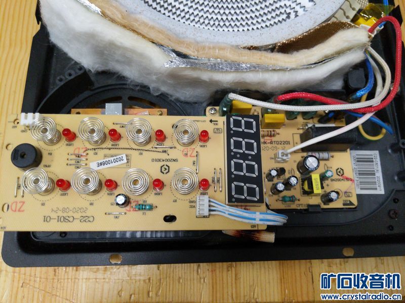

二、对风扇的改造
我这个机器主要是烧水喝茶用,机器本来有个散热风扇,总在呜呜的不停的转,声音很是烦人。我大概计算了一下,我烧水一般调到200度的温度,按照这个功率,双向可控硅的发热量可能不用风扇也能行。
我就按照这个思路进行了改造,将风扇去掉,将可控硅换到一块纯铜的CPU散热片上。
1、
相关电路部分的结构
这个是以前就改过了,这侧顺便拍照。那边的隔热棉是我加上去的,防止炉盘的温度传过来给电路板加热。
上面那个温度保险的损坏,很可能和这个隔热棉有关系,因为隔热棉包住了一部分温度保险,导致温度一直很高,就耐不住了。这次我把那个位置的隔热棉剪掉了一部分。
包上隔热棉后,温度升高快了些,机壳的温度低了一点,但总体不是那么明显。

这次的想法是把电容按键彻底屏蔽掉,观察了下电路板,又综合了下各位坛友的意见,决定还是拆弹簧最省事。
这是弹簧没拆前的状态
主控芯片,貌似是国产某MCU。
电路板背面。
今天再核对了下这个线路板,和我从网上的借图,发现差别还是不小,在这里可能误导各位了,不好意思。电源部分差不多的,我就是对照网上那个电路,改的铜散热片。
装上去的总体, 最上侧蓝线是刚修好的保险电阻。 弹簧已经拆去。
基本没问题。
