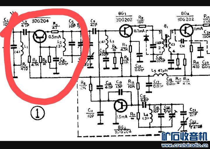

照这样说,在高频放大方面是不是共基极放大更好?我也是没见过共基极的
发表于 2022-8-4 17:52:30 | 显示全部楼层
发表于 2022-8-4 18:07:18 | 显示全部楼层
这个就是。
也不能一概而论,任何电路形式都有其优点,也有其缺点。
共基极,虽然对晶体管的ft值要求不高,但其放大增益比共射极的低。
