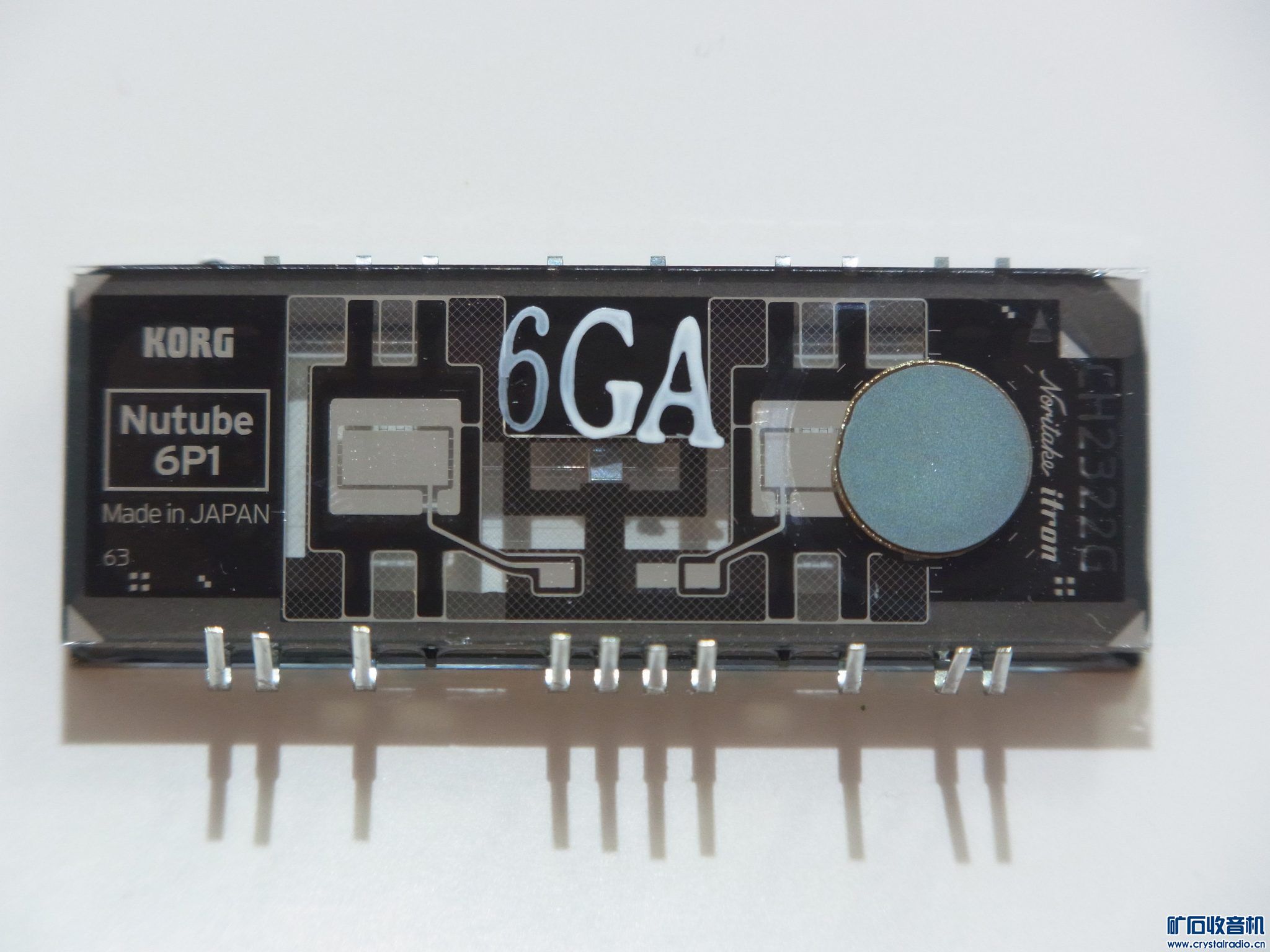

网上发现 2.54mm DIP 封装的电子管,让人眼前一亮!
还是个双三极管
灯丝电压 0.7V,17mA
放大系数 μ = 14.5
跨导 gm = 54μS
内阻 Rp =330kΩ
最大屏压 Va = 80V
最大耗散功率 Pa = 1.7mW
特性曲线也是相当漂亮
迷你小耳放

这不能称之为电子管了,其发射方式以及工作原理都大相径庭。只是叫“硅代管”。没有啥实际意义。

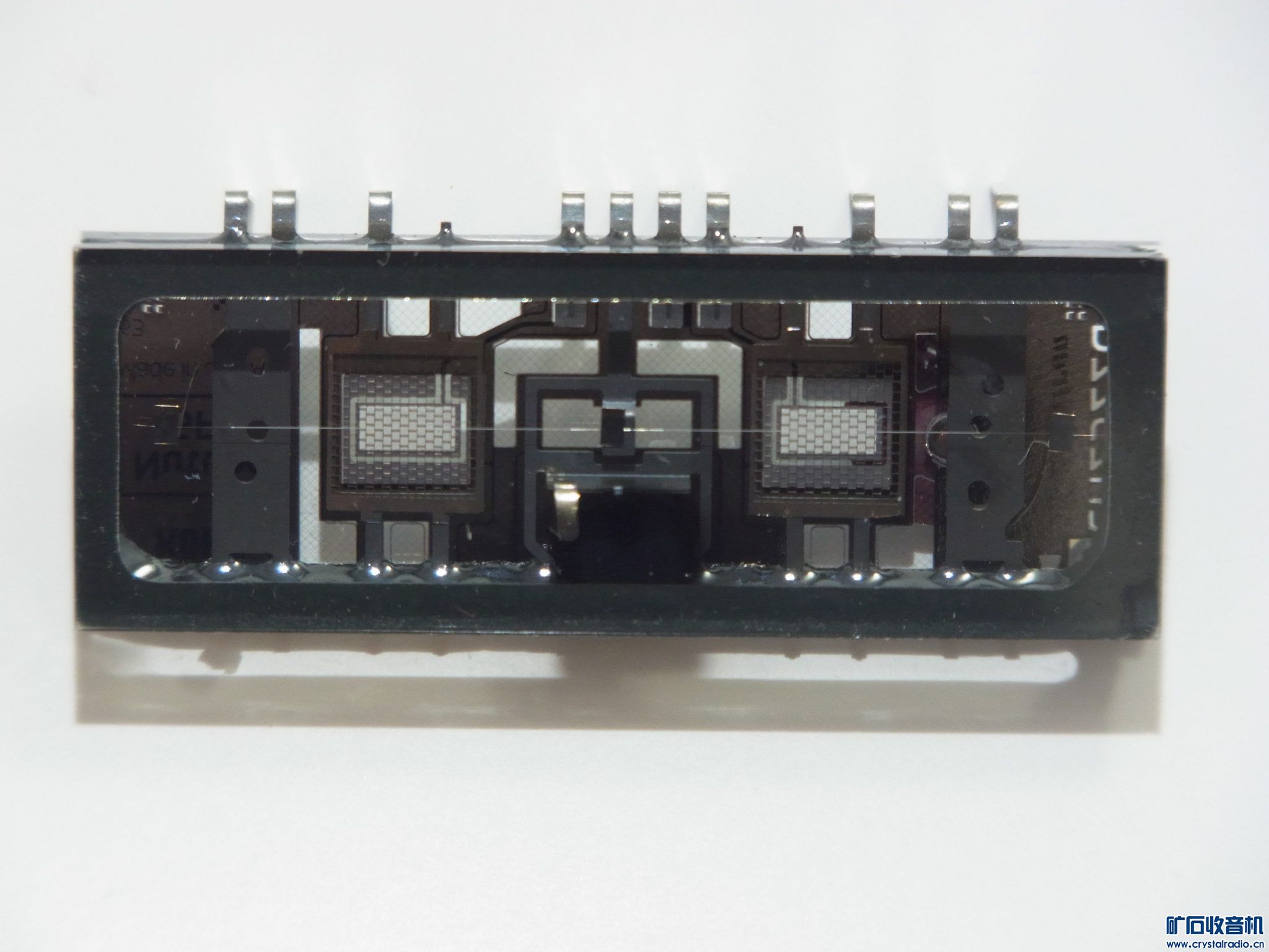

把结构详解下

此6P1非彼6P1。

很早就在网络看到了,我感觉就是荧光数码管工艺的一种变形产品。有好奇感的坛友不妨把荧光数码管变形应用试试玩玩。

苏联时期有微电子管,陶瓷基板开V型槽,槽底是阴极,腰部布置栅极,屏极盖住槽口,几十个元件集成在一小片基片上,外部共用一个真空封装

电子管只是在真空管的范畴里,电子管顾名思义就是有电子流传输信号就可以,晶体管是空穴传输信号,硅代管是晶体管的一种,固体电子管是一种冷阴极的有电子流的电子管(原理详见说明)。

性能和参数还值得一玩的,关键这个玩艺虽然骨子里是电子管,而且阳极电压也只有几十伏,但这种结构其制造过程大都是印刷和光刻工艺了,这样一来依托现有的显示管生产线便具备量产能力,其成本较传统电子管会低不少,可惜如今电子放大管市场早已不复当年,这种冷门产品也只是小众玩物,要不再以此工艺出几个有实用性能的小管也不是不可能。而且阳极电压也只有几十伏,用电池供电就能响。

这就是VFD真空荧光屏厂家蹭电子管的热度弄的一个不伦不类的东西,封装都是用的VFD屏的外壳。性能也不行,麦克风效应严重,价格还死贵。所以这就是一个蹭热度割韭菜的玩意而已,
