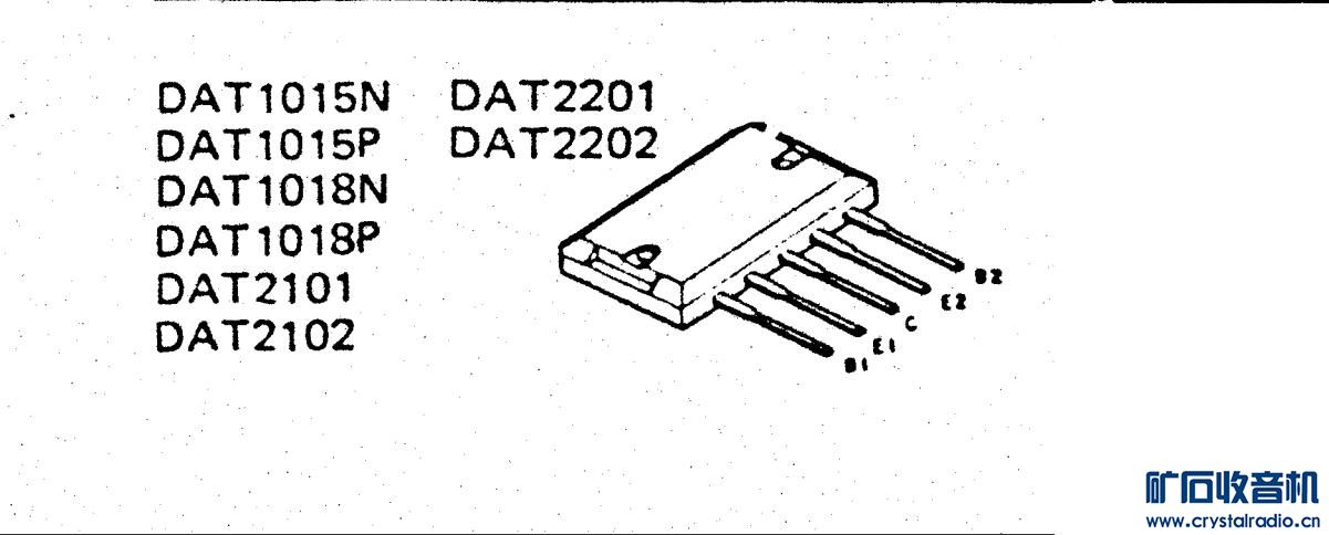

维修一台古董扩音机,输出功率模块是山肯的DAT2201和DAT2202对管,有5个脚,网上查一下查不到资料,求教一下坛子里的大神,不胜感激

对下线路,看这个对不

以前这种东西 就是个包含共用脚的对管
