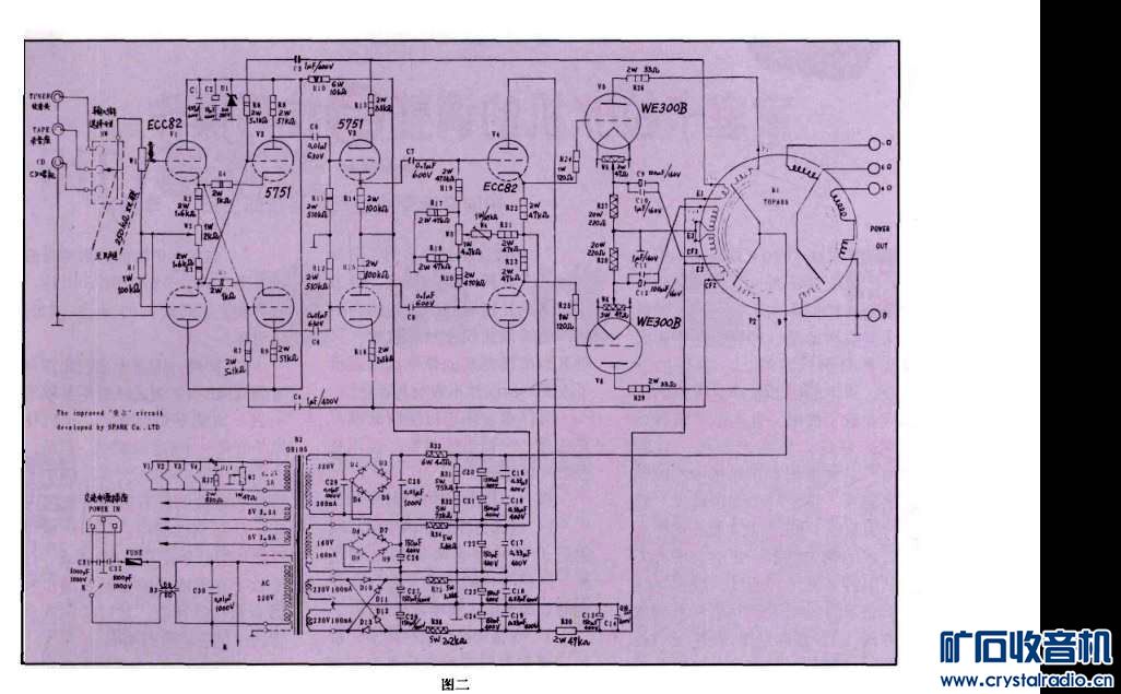

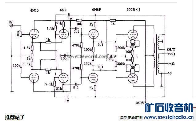

柴尔倒相电路又称为电子管交叉平衡式倒相电路

于老师,电路中第一级的6N10应该是阴极跟随,对与前级的匹配大有好处。第二级6N11与第一级6N10共用阴极电阻,应该有反馈作用!
交叉倒相与自倒相相比,多用了一只管,但附加的好处多多!应该是好电路!
还有,从输出牛次级取得的双路反馈,也是好处大大地!
