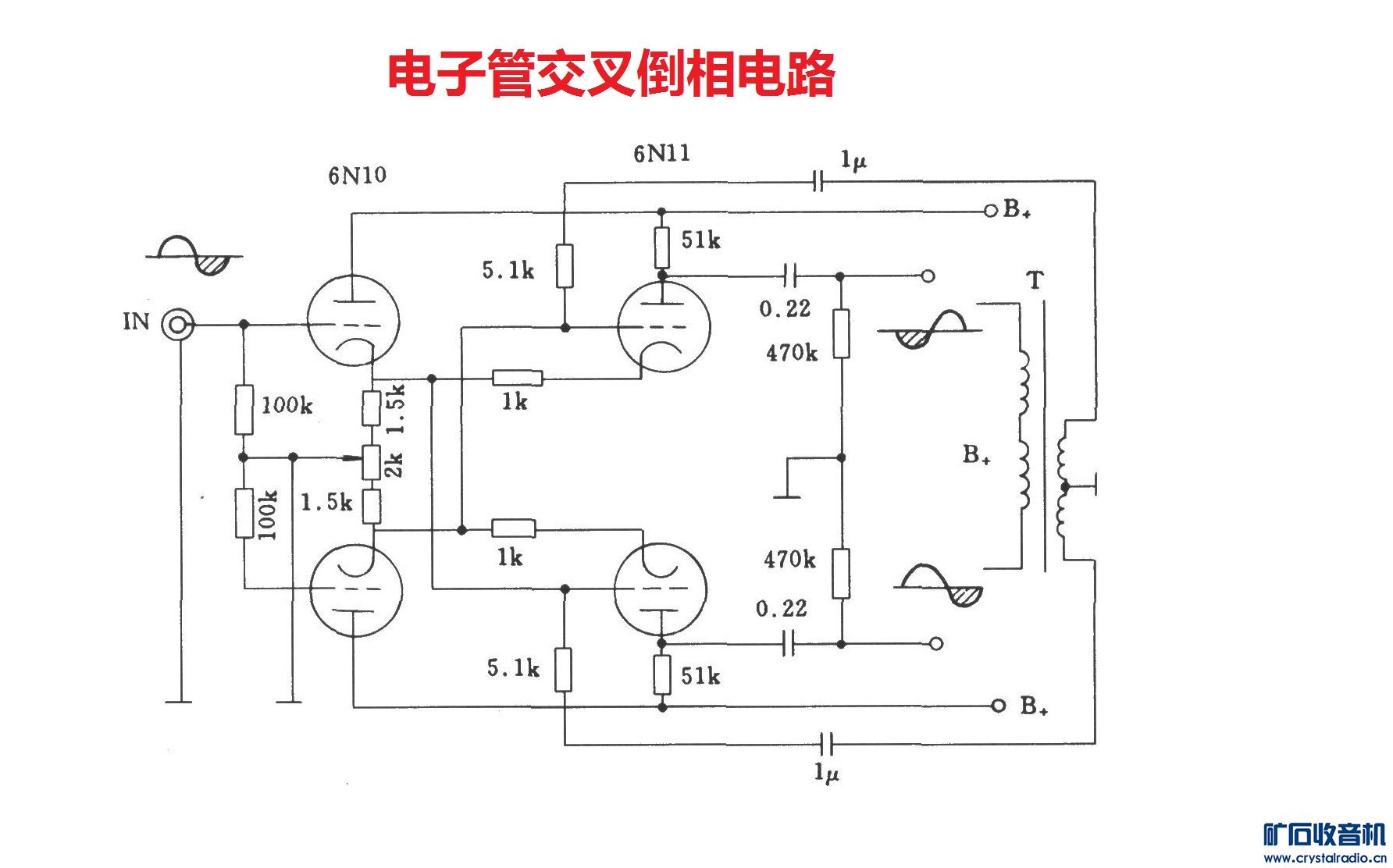

网上下载的电子管交叉倒相电路
发表于 2022-8-2 22:04:54 | 显示全部楼层 |阅读模式

谈谈这种倒相电路的优点。
 楼主| 发表于 2022-8-3 06:48:29 | 显示全部楼层
ZHANGDESHI 发表于 2022-8-3 06:17
谈谈这种倒相电路的优点。
我已使用多年,用6N8P+6N9P(或6N2),做过多台机器感觉效果很好!据说是电子管倒相电路中最优秀的方案,但我不敢结论,还是请老师们说说!

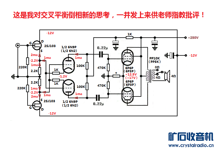

 楼主| 发表于 2022-8-3 07:52:27 | 显示全部楼层

这种方式,实际上是上下两臂抽取信号在同一位置,相位相反。也就是说从进口看,获得的信号是完全反相对称的。但是从出口看,倒相级的输出信号大小完全取决于两个放大管的放大倍数。也就是说对同一管子封装的两个管芯要求完全一致,才能让末级管获得大小相等、相位相反的信号。
所以从这个角度来看,这种倒相形式,对管子的要求有点高,而且数量有点多。
我比较喜欢自动平衡倒相,就是因为对选管要求不严,可以放宽到不同种类的管子。无论前面如何,输出位置是镜像的。这多省心?

 楼主| 发表于 2022-8-3 12:04:39 来自手机 | 显示全部楼层
据说倒相级的平衡,不只是输出电压幅值的平衡,还要有输入输出阻抗和频率特性等等指标的平衡!
发表于 2022-8-3 12:28:20 | 显示全部楼层
对,电压平衡是基础,这个不平衡其他都免谈。电压在各个频段都自动校准平衡,才是相对好的倒相电路。

发表于 2022-8-3 13:43:16 | 显示全部楼层
举个例子,一只6N9P,两个管芯误差10%,用于交叉倒相,输出的两臂误差即使达不到10%,也起码大于5%。而用于自平衡倒向,保守估计输出的误差不会高于3%,甚至更低。不挑管免调试,孰优孰劣不言自明。
