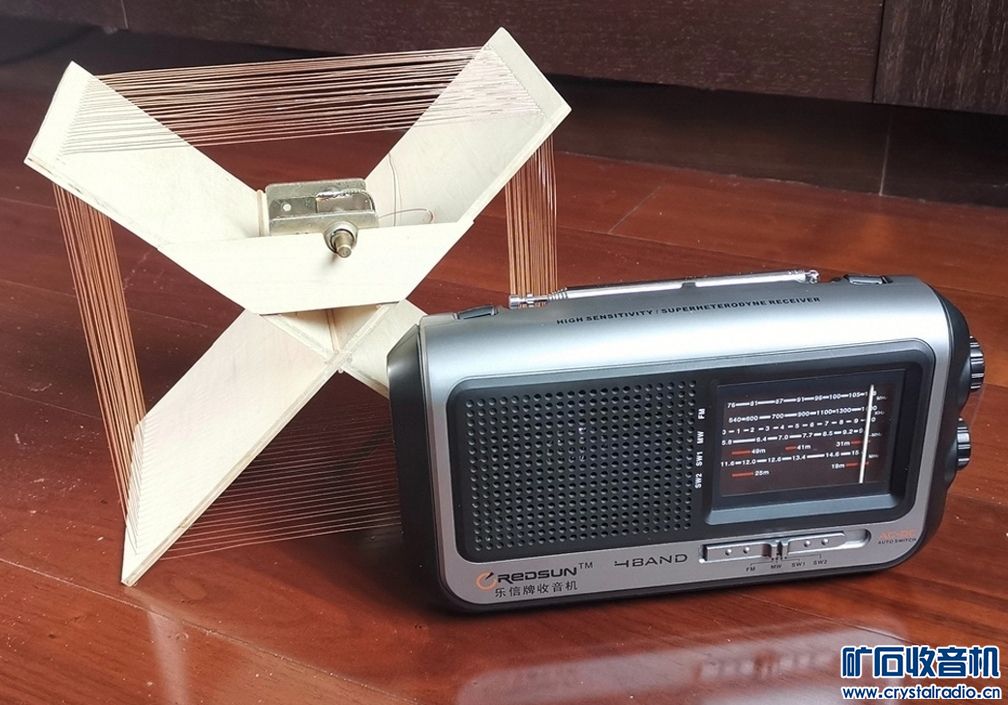

现在住楼房听中波收音机只能在窗边,离开窗户信号减弱还有干扰。用德生环形天线加一根3米长的转录线就可以把信号引入室内任意地点。对于有中波天线接口的收音机很方便,没有接口如果机内空间允许也可以加装。最近买了一个收音头用的中波天线,是个用电线绕了8匝的框型天线,没有可调电容。把这个天线用转录线和德生的天线联在一起,收音机靠近天线,效果也非常好,改不了天线接口的小收音机也可以在室内任意地方听了。
发表于 2022-8-3 09:30:32 | 显示全部楼层
之前就是这样玩的,但感觉德生的环形天线的效果并不理想,后面自己做的的X型天线实验还是很好的,不过就是玩玩而已因为现在听中波电台的人已经不多了。
