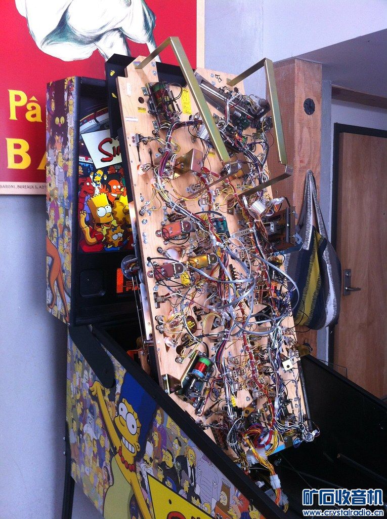

对,这种波子机也是没线路图的。
