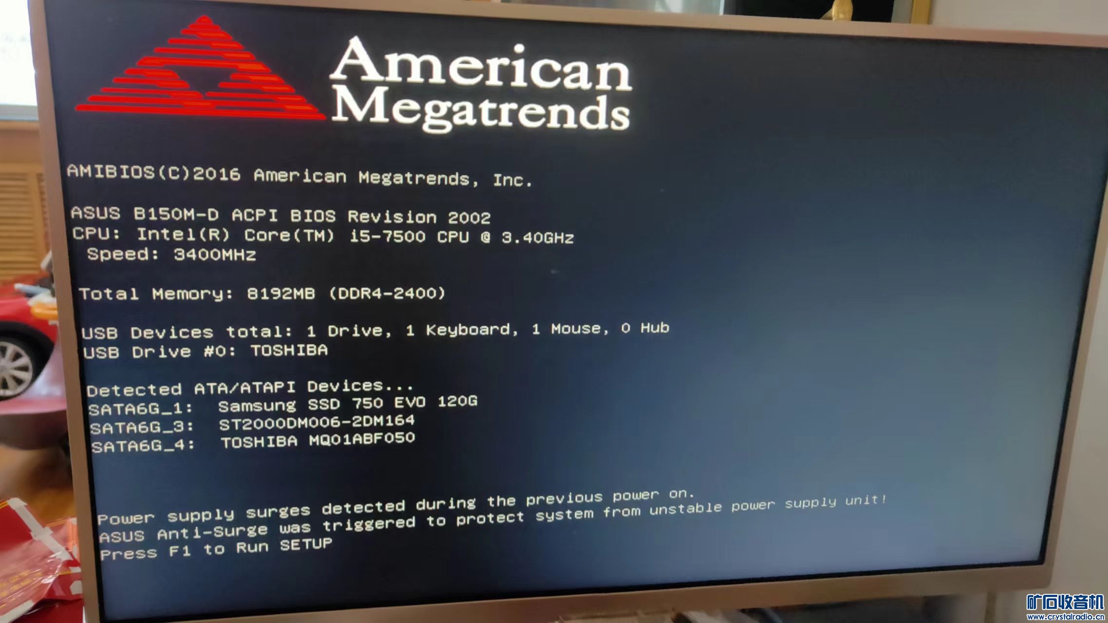

请教我的电脑这是怎么了

Power Supply Surges detected during the previous power on.
上次通电期间检测到电源浪涌。
asus anti-surge was triggered to protect system from unstable power supply unit!
华硕防浪涌被触发以保护系统免受不稳定的电源单元的影响
Press F1 to run setup
按 F1 运行设置
发表于 2022-8-2 08:26:59 | 显示全部楼层
是不是USB口插了U盘或其他带设备?拔下来试试
发表于 2022-8-2 08:36:46 | 显示全部楼层
按“DEL”键,进“BIOS”,恢复默认值,保存退出。
发表于 2022-8-2 08:49:46 | 显示全部楼层
按F1啰,设置选择默认模式,重启。

着急了,直接拔了,重启成这样了。

谢谢,u盘拔了,前面金属部分挺热的。现在成这样了

谢谢回复,现在是好了,估计是u盘有问题,这个u盘在笔记本上识别不出来。
