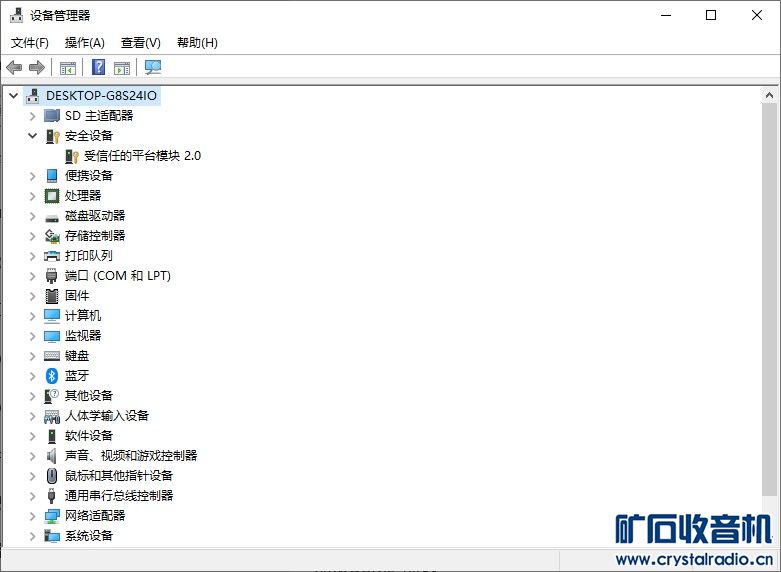

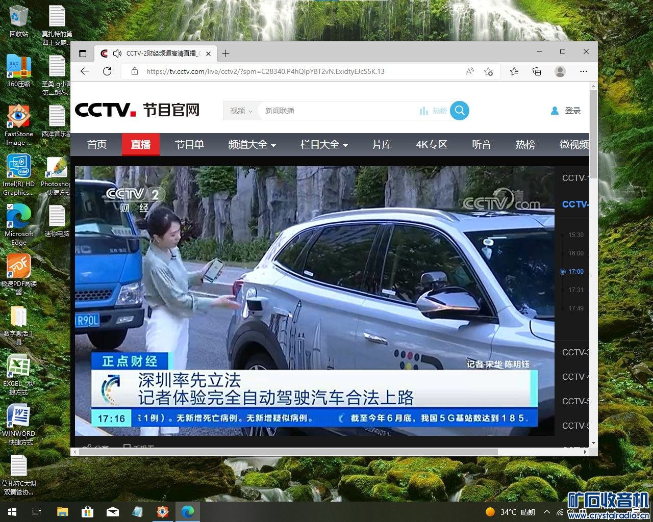

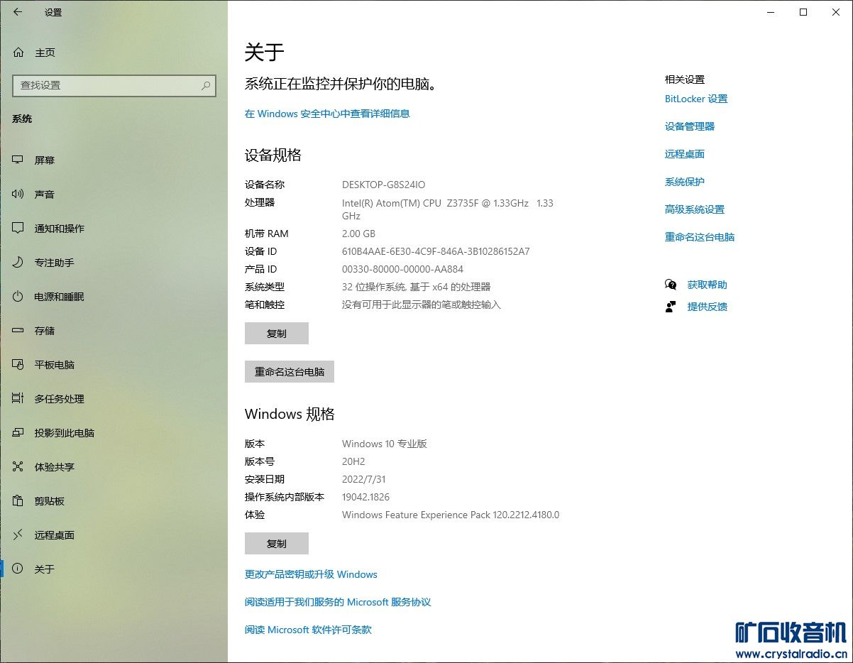

最近重装迷你PC系统,发现它还有TPM固件。这个主板估计是为平板电脑设计的,所以它有触摸屏接口,全efi基本设置界面,没有bios,不支持win8以下系统。在安装win8.1系统后,所有硬件都可以正常工作,TPM设置也正常。但在安装win10后,再安装8.1就不能激活TPM了,信息显示是错误输入密钥次数过多而封闭,但每次运行并没有要求输入密钥的提示,而是直接出现被封的界面,改回win10就又可以用了,这倒像苹果的手机,升级后不能退回。win10安装后不能加载触摸屏接口,否则在efi启动时会出现不可修复的错误,而导致必须重装系统(win8没有问题)。机器虽小但五脏俱全,包括D-sub (VGA)口、HDMI口、TF卡口、WiFi蓝牙、音频口等,但内存、硬盘是固化的,不能扩展。Intel凌动四核处理器及核显可满足看网络视频的需求,网页刷新速度比较慢,毕竟最高1.83GHz的主频太慢了。本想把TPM安全固件清除到出厂状态,但一直不行,看来使用它要特别谨慎,不要轻易重置密钥,以防备芯片被封闭。发几张图; IMG_20220801.jpg 批注 2022-08-01 001.jpg 批注 2022-08-01 002.jpg 批注 2022-08-01 003.jpg 批注 2022-08-01 004.jpg 批注 2022-08-01 006.jpg
 楼主| 发表于 2022-8-7 17:27:05 | 显示全部楼层
yzhkpli 发表于 2022-8-6 20:47
试试多开几个浏览器标签页。
感谢回复!你指的是这样开页吗?好像也比较快。javascript:;
发表于 2022-8-2 10:14:56 | 显示全部楼层
上网本配置,这个跑win10不卡吗?我有个Z8350的平板,跑win10 2016 ltsb都不流畅。
 楼主| 发表于 2022-8-2 12:39:10 | 显示全部楼层
还行吧,启动大约20秒,先安装的1703,WiFi更新比较慢,半天才升级为20h2。
发表于 2022-8-6 20:47:20 | 显示全部楼层
试试多开几个浏览器标签页。

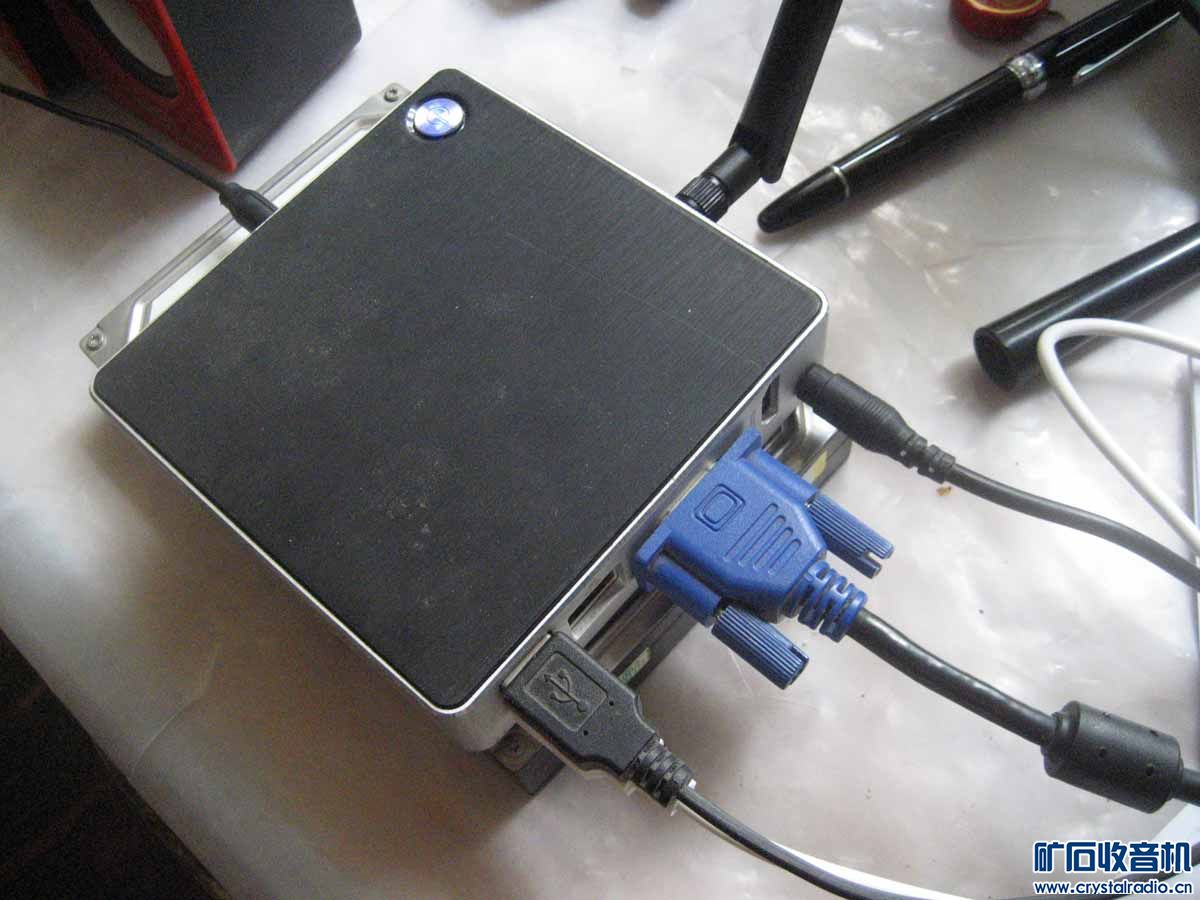

谢谢回复!不知你的平板是否也有安全固件?另外,我的小机器也是散热不好,太热就罢工了。在30°的室温下,掀开盖还得用风扇吹着。发张图 javascript:;javascript:;

发表于 2022-8-8 18:29:43 | 显示全部楼层
chason4752 发表于 2022-8-8 18:11
谢谢回复!不知你的平板是否也有安全固件?另外,我的小机器也是散热不好,太热就罢工了。在30°的室温下 ...
tpm在重装系统或刷bios前关闭就好了
 楼主| 发表于 2022-8-9 06:41:10 | 显示全部楼层
感谢回复。这种小主板的efi没有打开或关闭板上固件的功能,但无论是什么TPM固件,都不要多次改变属主,否则就会永久封闭,只有重刷BIOS或许才能恢复!
