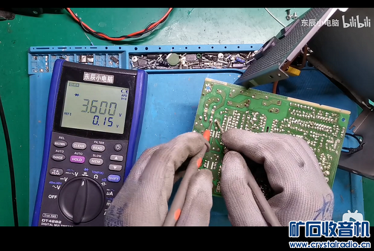

用隔离变压器维修电源时还是要养成戴手套的习惯。
发表于 2022-8-1 21:25:51 | 显示全部楼层 |阅读模式
隔离废了漏保
隔离后单手碰到无感觉(如没隔离,一般都穿衣服和鞋子电流30mA就触发漏保跳闸
等第二个手一碰到?(直通心脏电流还不会小,总闸漏保还是无动于衷
在没有解决单手碰到会报警的前提下? 还是看看下面这位网红老师的做法
老师傅都知道
新手千万不要误解隔离后就可放心乱摸带电电路板

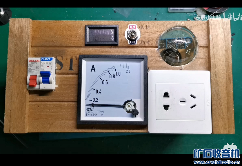

这是他用的隔离带短路保护维修电源
戴一个手套是他的常态

提起要安全就说用隔离变压器,很少看到有人像你说了这么明白。
我实际一直没用隔离,看到人家说隔离也认为很安全。那新手听说隔离更会当它万无一失。
自己年纪大,更怕死了,家里总闸有个电子漏保还再加个电磁漏保,工作台上试电板加个10mA漏保。虽然手上没有1:1的大功率隔离,但有相同500W变压多个。于是也用二个组合成个1:1的隔离,还自喜我这个是二重隔离更安全,结果组装时细思分析:或许在有些场景下还没漏保安全
所以发个无用的帖子提醒新人,那怕停止供电了,也最好戴好手套。
发表于 2022-8-1 22:12:09 | 显示全部楼层
我觉着这种量高压,就不该用表笔戳,我已经因此戳坏好几次电路板了,表笔打滑,彭的一声。
应该电路板断电,用夹子夹好(可以焊一小截铜丝),再通电。 我在尽量这么做了。

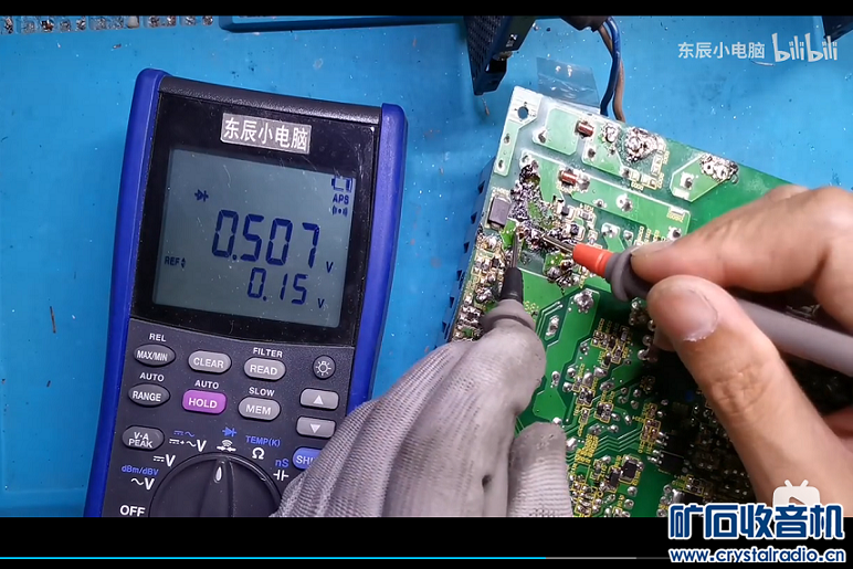

发表于 2022-8-9 18:09:05 | 显示全部楼层
我觉着这种量高压,就不该用两手拿表笔去量,应该单手操作或者把黑表换成夹子这样最安全

发表于 2022-8-9 23:15:54 来自手机 | 显示全部楼层
电压太高的时候拿表笔直接戳容易出火花

发表于 2022-8-27 08:29:54 | 显示全部楼层
用双手握笔进行测试,本身就是错误的方法。
