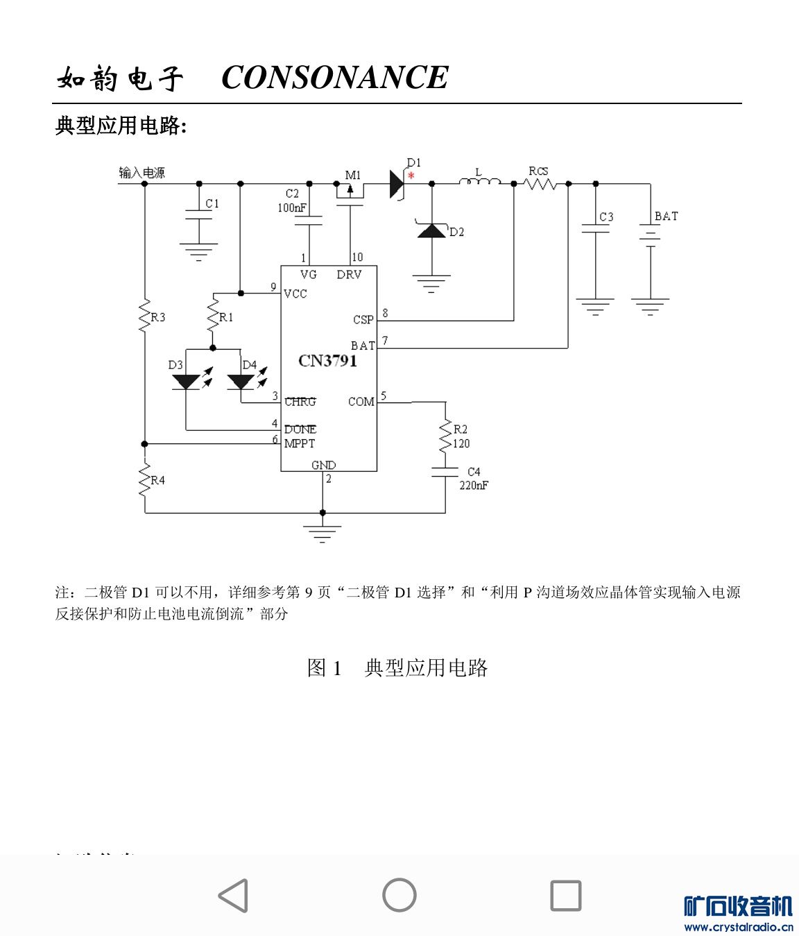

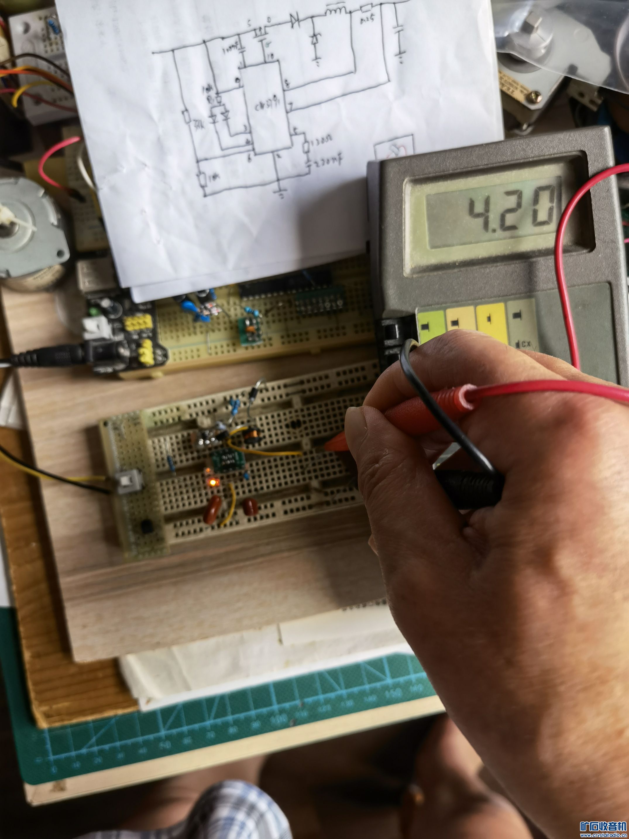

看了shuzhi做的太阳能锂电池充电器,也去买了几片,面包板是试试效果很好。场效应管3401,二极管107,RCS0.39欧姆,R2 100欧姆R3 36K R4 R1 10K,输入12V不接电池输出4.2V,双灯乱闪。

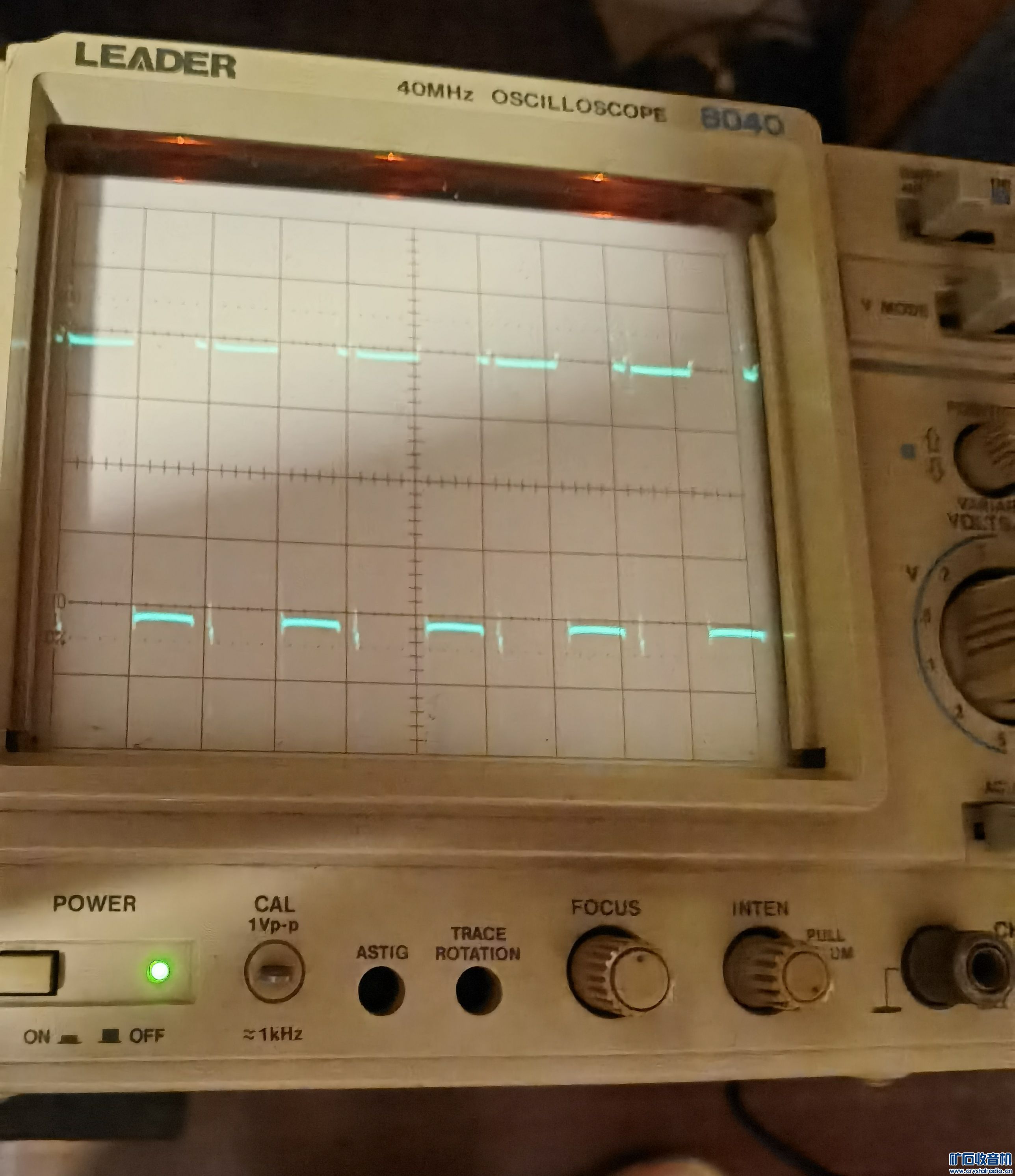

CN3791充电时10脚的PWM信号。

感谢您还亲自替我做了个实验,最近一直在忙,这两天才得空测试了下,问题原因找到了,是充电电压充到4.07V就截止了,我以前测试的电池也是4点几伏,所以显示MOS管未打开。
我的R3(33k)、R4(10k)、RCS (三个0.5欧并联)0.166欧
按照手册上说的,周边的阻容元件,也都是按手册上来取值的,
测试充电时,芯片的其他脚电压都正常,就6脚MPPT的电压偏高。手册上说这个脚电压1.2V,实测是1.5v,明显偏高很多。输入电压6.3V,输出电压带载时4.17V,
不知什么原因?请赐教!
