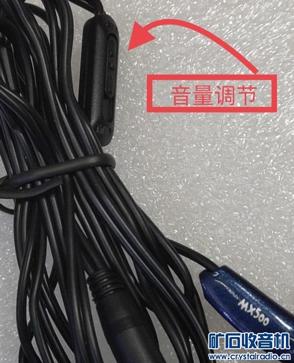

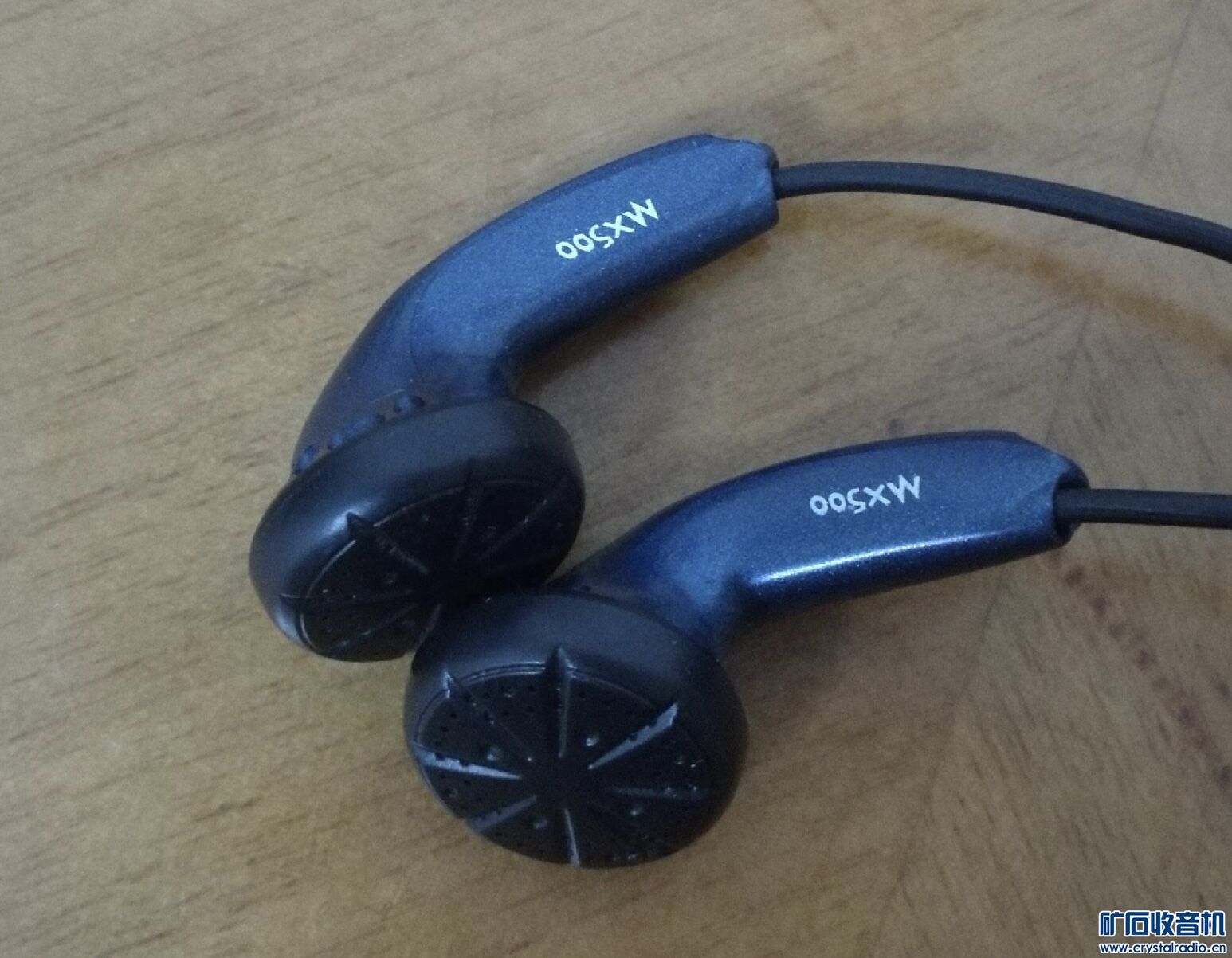

老马配老鞍,这个S83我后来一直配深海MX500耳塞。这MX500也是老掉牙,除了有音量调节非常方便,
说这耳机的低音配S83非常恰当。

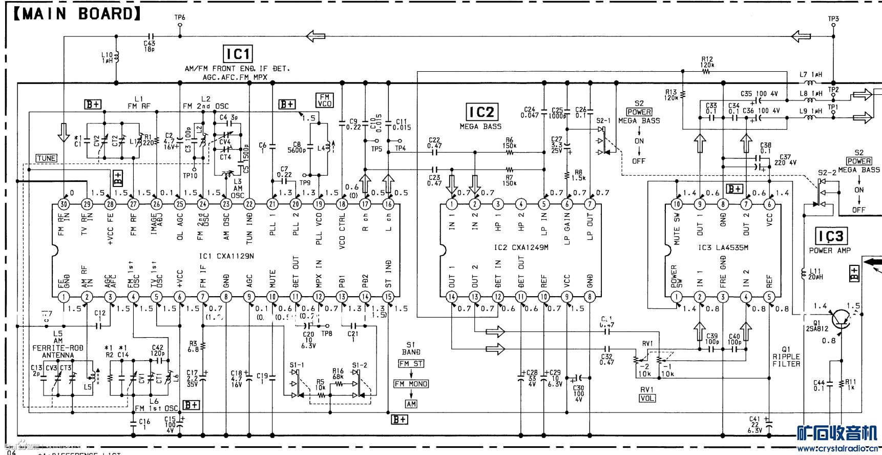

小小一个盒子,日本人在里面做文章并不简单,看S83 图纸,这个超强低音并不是简单的靠反馈音调也不是带通低通音调电路,
而是用;有源。专用IC来完成的。
它的名字叫CX1249M,记得1995年前后,有人用这个IC来制作大型的低音效果的音箱,取得非常好的效果。
其实我认为这款IC,是在AC3出来之前Sony开发的专业IC,它其实就是后来AC3的5.1声道的0.1声道,
并且这一款还是是立体声的两个0.1声道,而后来的AC3是单声道。这就看出来SONY的那个时代有多么了不起。
在一个小小的盒子里就可以享受非常好的调频立体及重低音的声音效果。之所以那么多人花大价钱在那个时代买S83是有原因的。

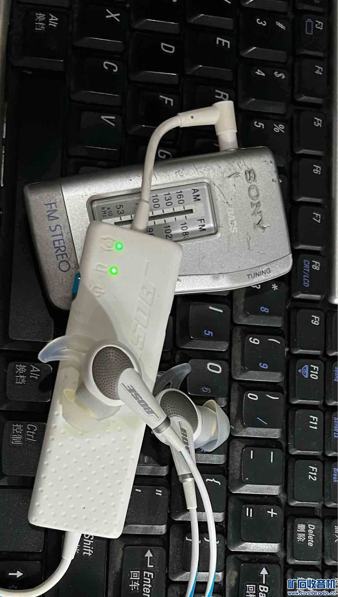

上万公里的国际航班,一定代博士BOSE QC25降噪非常好!开机,飞机引擎声音基本全无,待机14小时,这些和S83无关,不说了。
森海MX500和博士QC25这两款用来配听S83也非常不错,打开博士耳机的前放电源开关,S83效果,特别是超重低音立马来事儿!

S83是非常不简单的收音机,由三块IC组成的,一节7号电池,能工作很长时间。
这个S83可以想像,不容易。
在S83里用了三个IC,它们分别是:CX1129N,CX1249M,LA4535M

楼主也是对S83研究很深啊,电路图都找到了,我有一个S84,另外也玩了索尼磁带随身听GX50,内部也是CXA1129,各项效果非常棒,也用过其它牌子的袖珍机,感觉其它牌子的机器打不过这个CXA1129.

S83和S84电路图基本类似,完全可以参考 sony_srf-s84_ver-1.0_sm.pdf (558.24 KB, 下载次数: 262)
some_notes_on_the_sony_srf-39_49_59_s83_s84_psy03_walkman_radios.pdf (649.08 KB, 下载次数: 232)

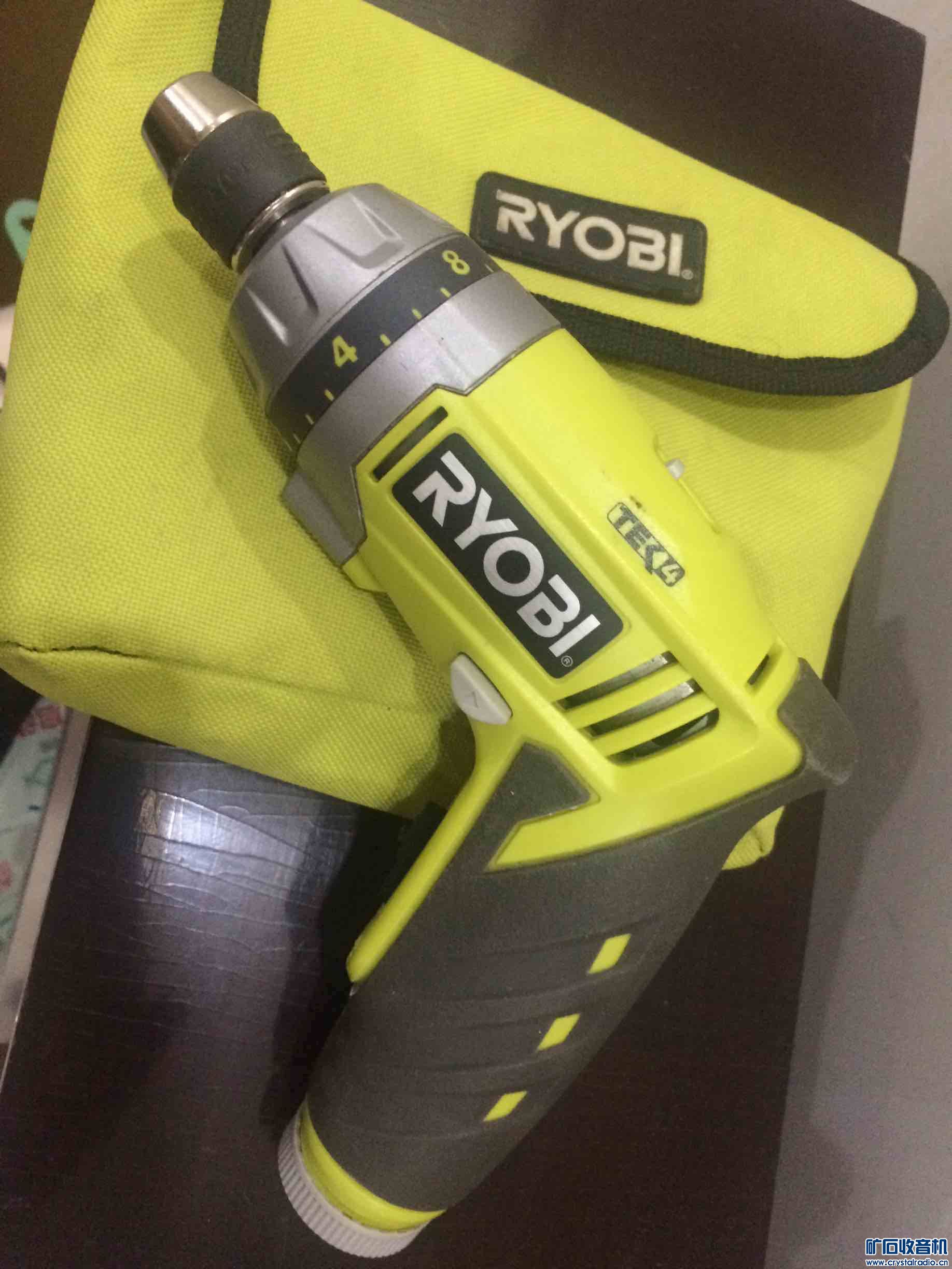

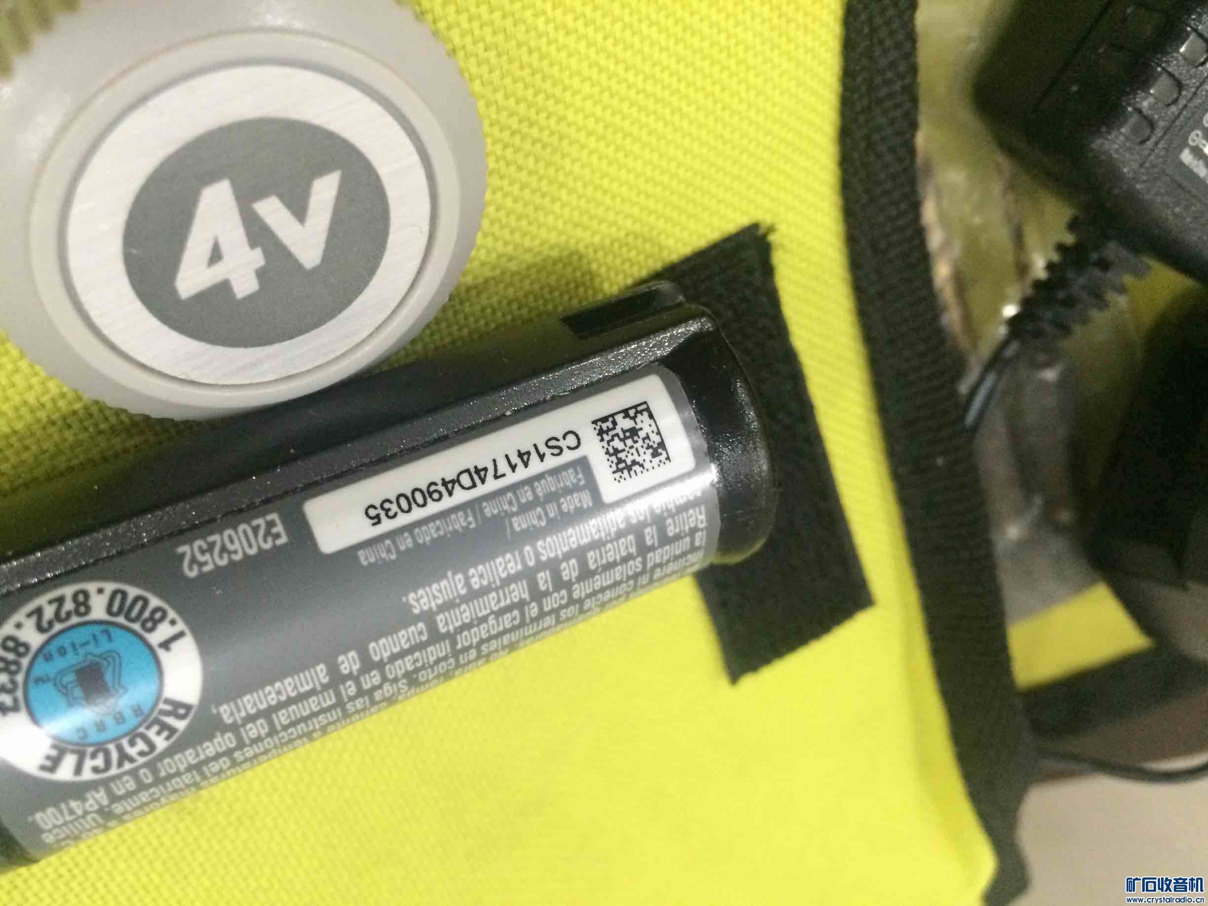

三年没回家,拿出电批,无意识就开用
用完了才想起来,这个电池放置了三年,竟然电池还有电!
真棒!
没想到啊这颗电池!真棒!
这电批是美国买回来的,记得买不到20美元。在休斯顿的一个工具店。不得不说这个电池太赞啦!
机器包括电池是:made in china。大赞!
国际品牌不存在打广告。
电批的充电器标有120V 60Hz在美国120V肯定安全。既然是国际品牌,回到中国不管它三七二十一,直接插入220V从没出问题。很赞!
