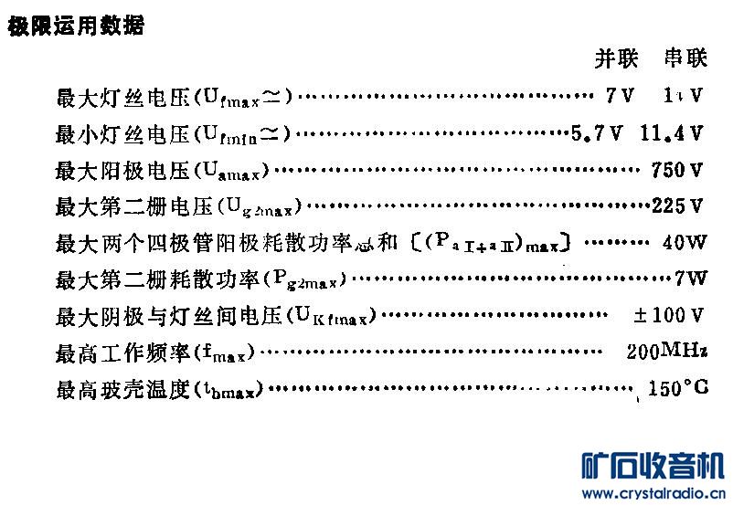

请教诸位,FU29的屏极功耗最大是多少?
发表于 2022-8-1 01:30:45 | 显示全部楼层
FU29每个屏20W.
