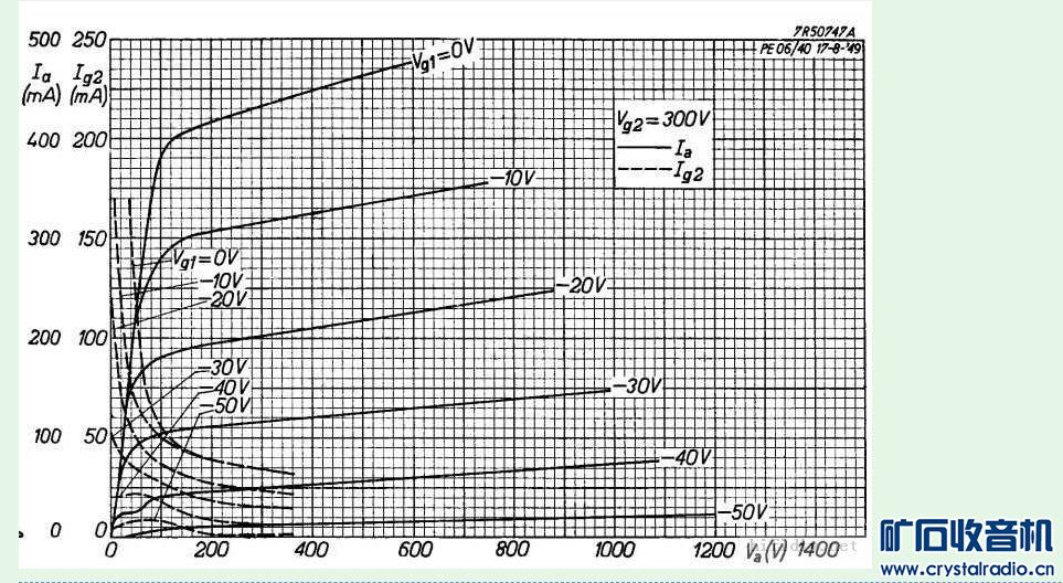

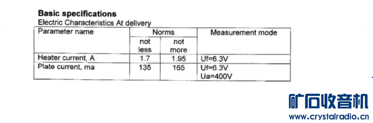

虽然KT88可以替换 但是毕竟是一种产品 不可能参数完全一致 所以请告诉KT120电子管参数。
发表于 2022-8-1 07:44:45 | 显示全部楼层
灯丝电流更大,1.8a还是多少,比KT88的1.6A更大,注意灯丝
发表于 2022-8-1 09:16:53 来自手机 | 显示全部楼层
http://www.crystalradio.cn/forum.php?mobile=yes&mod=viewthread&page=1&tid=1474204
发表于 2022-8-1 09:17:31 来自手机 | 显示全部楼层
这个贴子里有KT120参数。
发表于 2022-8-2 09:06:17 | 显示全部楼层
