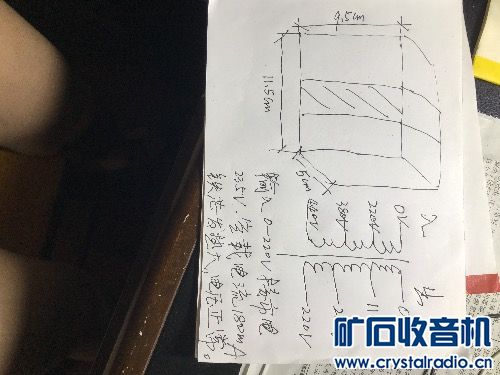

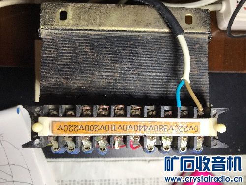

请教师傅们,这变压器为什么发热怎么大。此变压器原为韩国倍捻机上的隔离变压器,360天运行,夏天运行控制箱内的空气温度60摄氏度以上。

 楼主| 发表于 2022-7-31 17:45:09 来自手机 | 显示全部楼层

照铁芯截面积估算200W左右,发热不知道问题出在什么地方?空载电流为什么这么大,难道以前也怎么大?

这是一台多电压输出的隔离变压器

发表于 2022-7-31 21:20:10 | 显示全部楼层
     励磁电流太大了。解决方法:不知道变压器线包与铁芯之间还有空隙吗?如果有用0.8的漆包线穿绕20到30圈使输出达到220V就好了。没有就用一个20W的变压器(输出15V)串入把电源电压降个15V也行。

今天又测了二只同样的变压器,空载电流也是180mA左右,变压器是好的。我用自藕调压变压器调到220v,测空载电流为150mA左右。调到200v,测空载电流为90-95mA。
