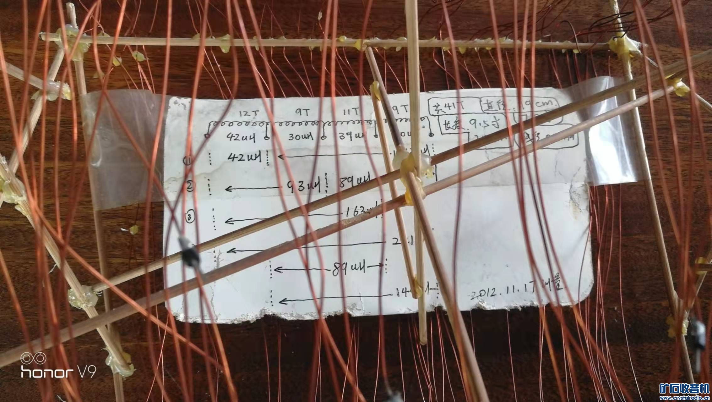

漆包线绕的线圈  测量电感值时 线圈很圆  均匀  ;给初学者参考电感量。

发表于 2022-7-31 08:02:44 | 显示全部楼层
线圈绕得有点过于随意了
发表于 2022-7-31 09:41:41 | 显示全部楼层
互感 M = 405-(170+180) = 55  是这么计算吗?
是否有条件测试下分布电容。
 楼主| 发表于 2022-7-31 10:44:05 | 显示全部楼层
llllllxing 发表于 2022-7-31 08:02
线圈绕得有点过于随意了
刚开始绕的很均匀  玩着玩着调来调去就散了。  漆包线刚性不够 太软了。
 楼主| 发表于 2022-7-31 10:49:21 | 显示全部楼层
是否有条件测试下分布电容。
如果看成两个线圈 我想可以这么算互感吧  有谁知道?这是手持电桥测量的结果。
没条件测分布电容
