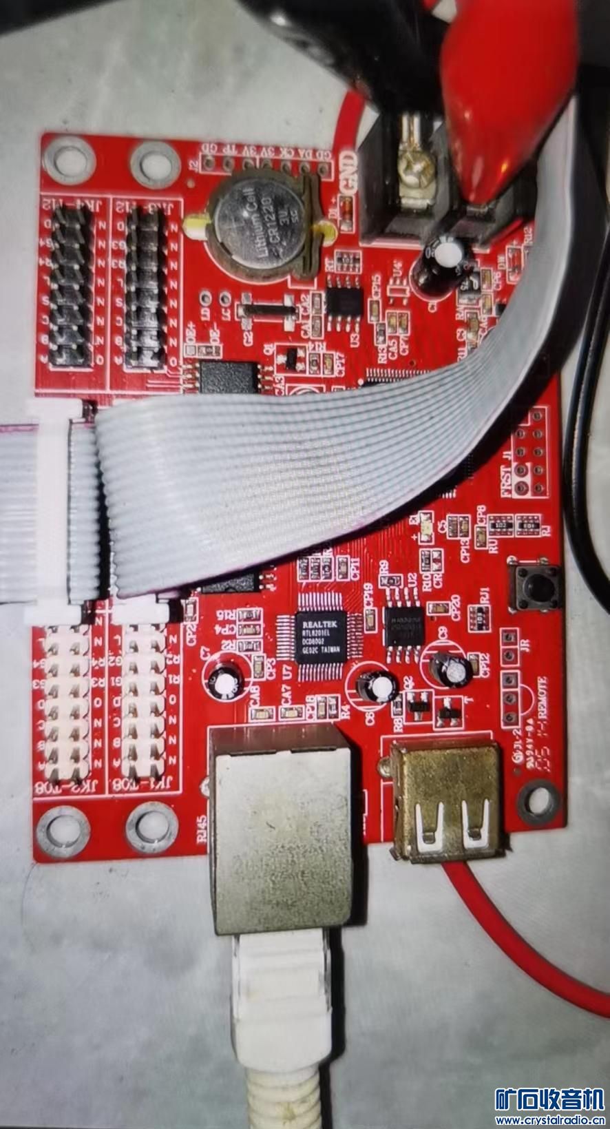

这是我原来去库房找到的,不知道干啥用,想研究一下。
发表于 2022-7-30 16:37:22 | 显示全部楼层
这个是 户外的电子点阵屏 驱动板 带信号的U盘插进口 按下按键 传输数据
发表于 2022-7-30 16:28:09 | 显示全部楼层
过时的单片机板子,几乎没有任何用处,除非你正好需要上面的接插件或者贴片电阻(五厘钱一颗),之所以说是过时了,是因为看到还有8M外部晶振,现在基本都是自带晶振了.至少5年之前的arm芯片.
发表于 2022-7-30 18:32:07 | 显示全部楼层
p10数码版led显示屏

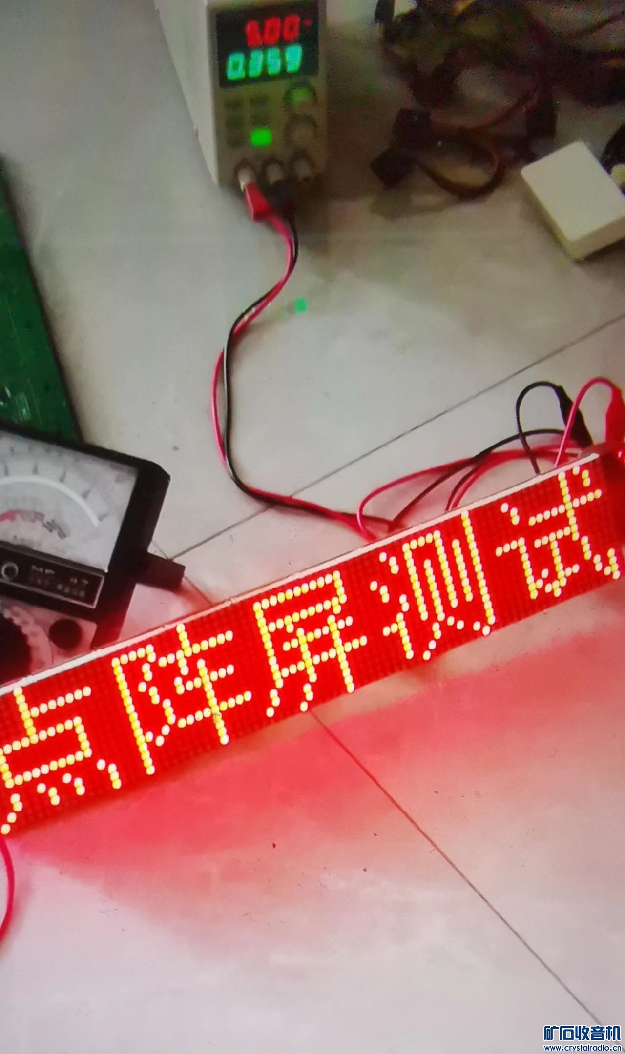

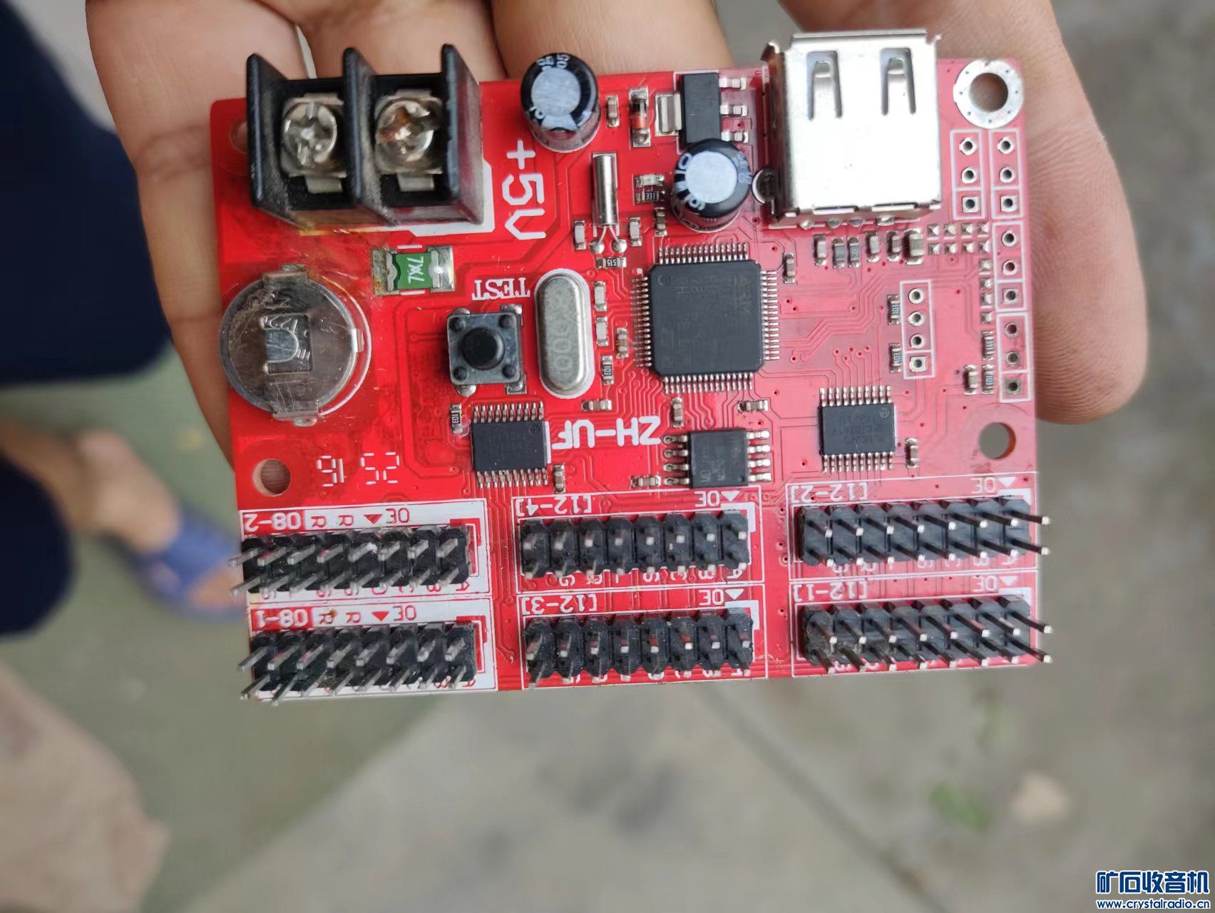

发表于 2022-7-30 19:14:14 | 显示全部楼层
我也有类似的板,可以直接用在08、12接口LED点阵屏,电脑安装软件排好显示内容,插入U盘上传显示,感觉这样不好玩,最好是可以按照自己的想法重新编写程序再做他用
