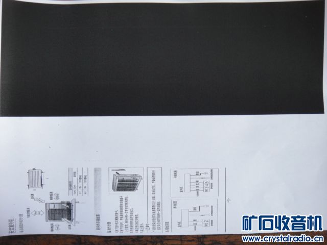

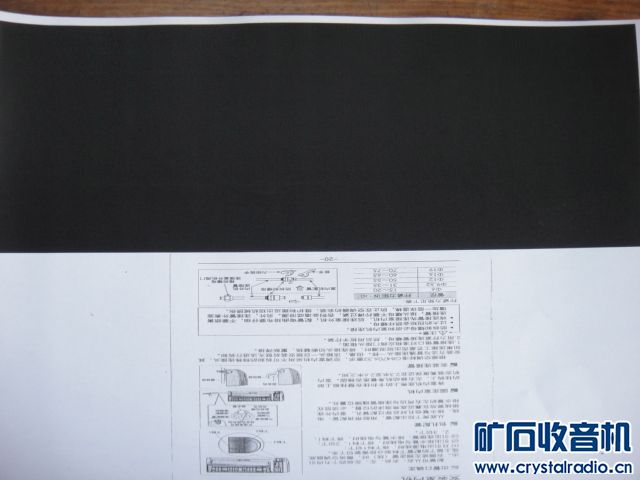

一台兄弟MFC_7340多功能激光打印机打印,扫描都正常,复印出来的稿件一边是缩小的原稿复印件,一边是全黑是什么问题?扫描头换的新的。有哪位老师知道请不吝赐教,多谢。 DSC08107 - 副本.JPG

纸张格式设置问题,建议扫描以后存为文件,再用word之类软件编辑一下打印,预览打印,设定好A4纸张以及横竖,才不太会出错,直接用复印功能你要很熟悉打印机的设置,设置正确的纸张才行.
发表于 2022-7-30 16:16:17 | 显示全部楼层
没设置错吗?譬如缩小,譬如纸张大小
发表于 2022-7-30 16:22:32 | 显示全部楼层
应该是设置问题吧
发表于 2022-7-30 17:01:04 | 显示全部楼层
接电脑上试试扫描功能正常不

好的我试试,别的打印机都是一按复印键就打出来了。

接电脑扫描是正常的。

原来用过兄弟DCP7010,这种现象真没见过,可以换硒鼓试试。

硒鼓换过,一样。

我也感觉不是硬件问题,只是不知怎么调。
 楼主| 发表于 2022-7-30 20:51:10 | 显示全部楼层
这个扫描头换过,是三星机器用的,不过扫描到电脑图像很正常。
发表于 2022-7-31 14:01:39 | 显示全部楼层
第一次见这种现象,很像设置问题,如果不是电脑端的问题,那是不是打印机内部设置出错,恢复出厂设置试试?
