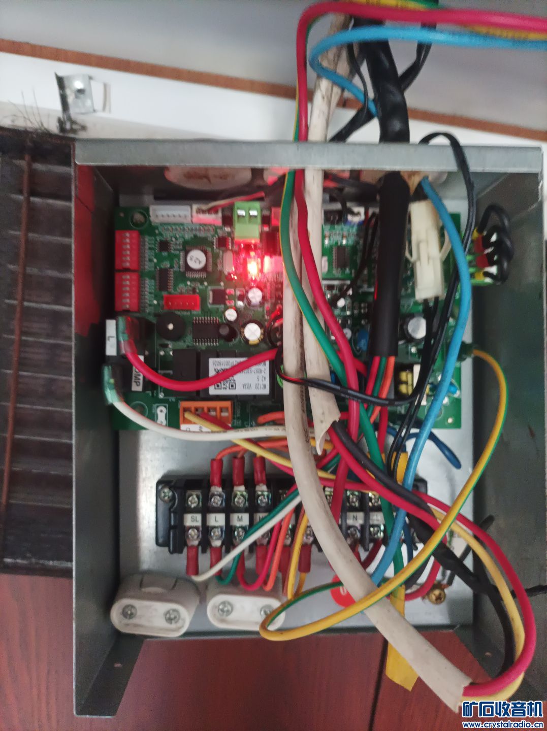

连襟家空调坏了,是隐藏式的,面板不亮,叫人来看过,说是主板坏了。
连襟叫我网上查一下主板,淘宝有一家卖,220元一块,问清楚后下单,前几天到了。
今天给连襟换主板,这主板盒子挺难拆,主板盒子在接水盘上,固定螺丝都看不到,因为头伸不进去,手摸索着卸了螺丝,把主板盒子卸下,这主板更难拆,上面几根粗线绷着压着板子。
拆主板,已关了空调空气开关,用电笔试过也不亮,一拉板子,主板碰到盒子,没任何声响,总空气开关跳了。合上总空气开关,再拆,总空气开关又跳了,没法,只能没电的情况下拆,连电扇都没得吹。
换好主板,通电主板红灯亮,滴滴报警,面板显示F6。
联系客服,沟通后说是通讯问题,要我再买一块,随寄过来通讯线和面板,板子亲自测试过,如果好了,第一块退款,如果不好两块都退回去。
虽不是体力活,毕竟老了,上午这么一折腾,明显感到有点累
等第二块主板到再干活。

后面这块昨天也到了,今天早上开工,第一块是通讯问题,主板上四线通讯插头白线有点没插到底,那天我用小螺丝刀按过,按不进去,今天拔出来重新处理,插簧耳攀已断,重新插到底,开机正常了。
坏了两台,另一台也换主板,换后正常。
按市场价,开始维修人员报价主板是1千多元,修好一台估计近2千
