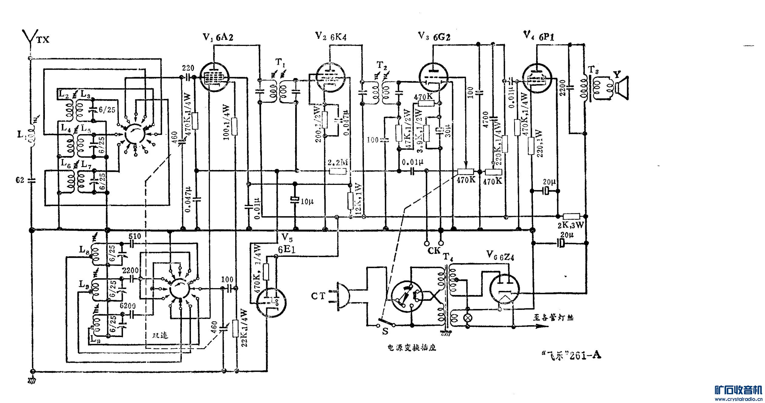

    注:该机实际电路滤波用了3只20UF电容(滤波电阻中点还有一只),和下图稍有不同:

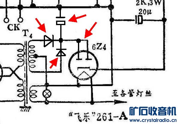

老收音机都是铁底的,电磁感应厉害,输出牛在不插管的情况下,就已经开始哼哼了。解决的办法,把输出拆了,直接安装在喇叭板上,可解决不插管就哼哼的问题。其二,老收音机设计为了降低高压绕组的圈数降低成本,多数是将6Z4整流后就直接供给6P1屏极输出变压器,滤波较差。改硅二极管整流,接100μ电容做第一级滤波,然后将整流电压接入6Z4双屏极,后续电路不变。

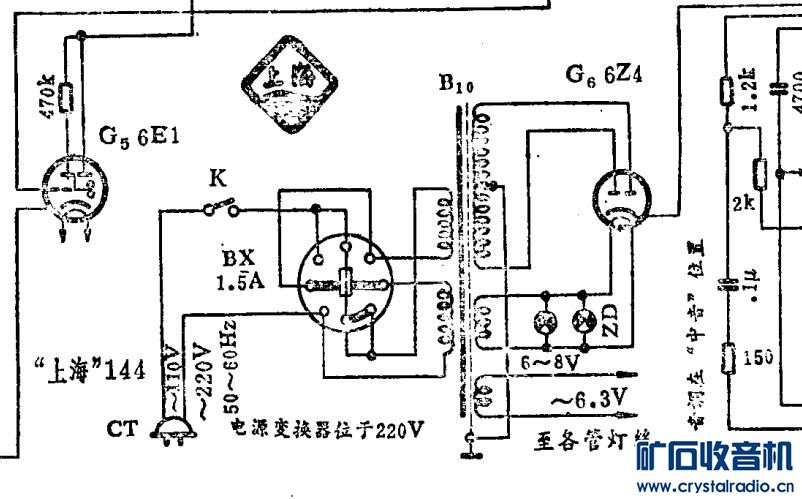

我也碰到过这种情况,也没有理论上解决过。可能原因分析:1.讲究一点的机子整流6Z4的灯丝AC6.3V电源和小灯泡电源是和其它管子的灯丝分开的单独一组。2.其它管子灯丝电源采用双绞线贴着底板走的,而且不用外壳地共用。补充:查了一下144电源部分,2组6.3V,大概144算二级机,261A肯定三级无疑。 144收音机电源部分.jpg

是的,我修理过的梅花750就是这样,6Z4的灯丝独立供电,另外一组3.15-0-3.15的抽头接6P1的阴极,一点交流声都听不见。

好办法  ,准备加两个1N4007+100uf电容整流滤波试试看。

版主,加两个硅整流二极管、一个电容,并将6Z4并联,是这样改制吗?6Z4是不是可以取消以减少压降,保留它有什么好处吗?
