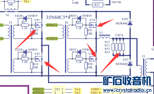

从废品收购站收回来的一台中兴2400/4.3版本的电源,电压输出低只有37V,打开壳后发现四颗功率管发热,旁边四颗27欧电阻明显也发热,调高电压后,电压在慢慢下降,求助大神,是哪里出了问题呢?

和电阻没关系,这电阻滤波的,5W一颗的话说明这边需要消耗20W,发热很正常
简单推算下 电阻两端11V

现在电压也不对,只有37V,调节RP1,只能在37-44V之间
