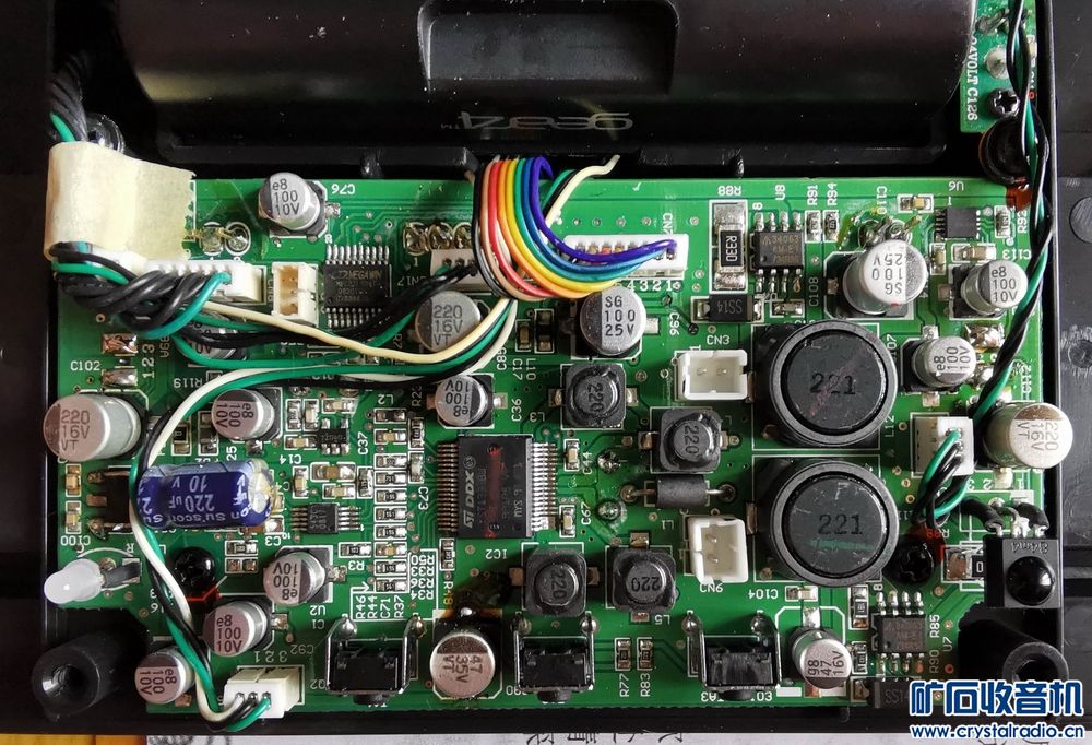

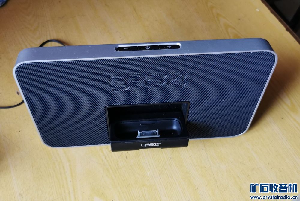

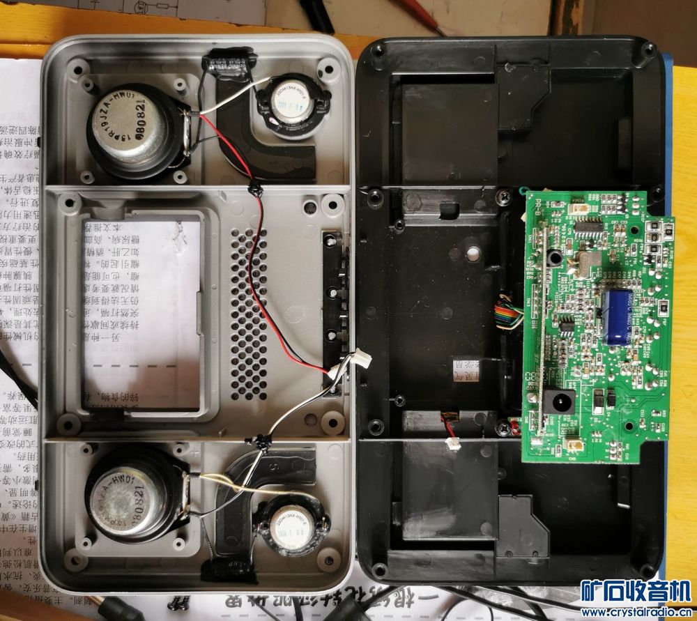

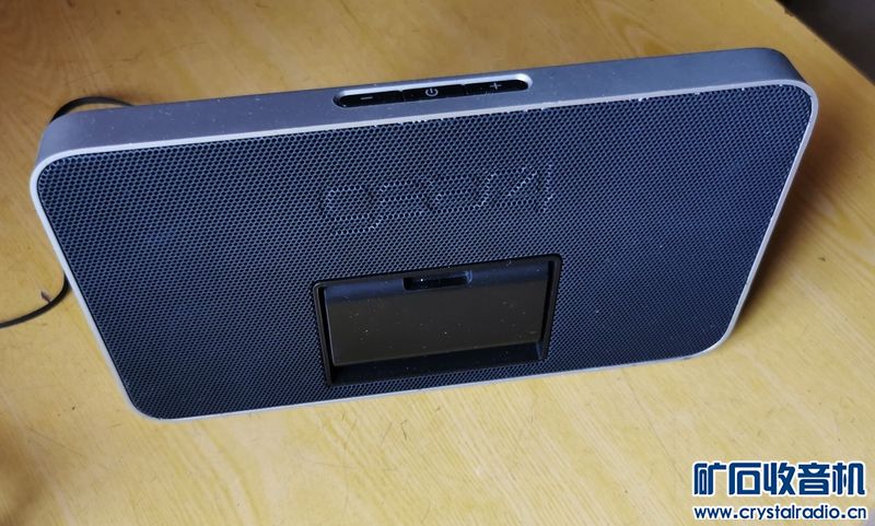

前不久在网上买了一款英国gear4故障平板音箱,音箱尺寸:长23cm*高13cm*厚3cm,重量大致600g,内置2个1.75英寸正方形全频单元,2个0.9英寸圆形高音单元,电源:18V 1A,底座接口:苹果4接口(可折叠),可以直插iphone4手机播放手机内音乐,带有AUX接口,STA333BW数字音频处理器作出,可以提供高达2×10W的输出功率, 修理好后播放音乐感觉中高音效果不错。 10.jpg

 楼主| 发表于 2022-7-30 00:47:53 | 显示全部楼层
liuxuejun 发表于 2022-7-29 21:18
不错的小音箱,恭喜修复。

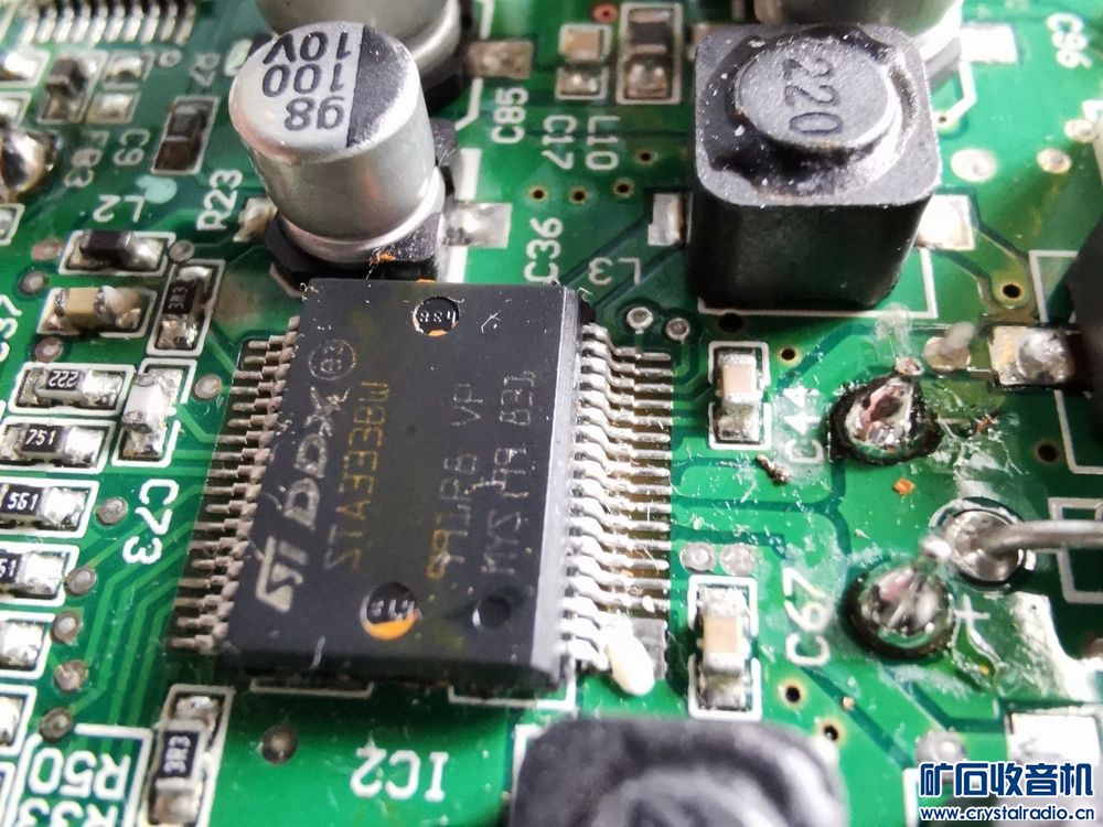

故障就是一只47UF35V的电容漏液,液体导电造成线路板漏电,造成不能正常开机和开机后音量自动减小的毛病。
